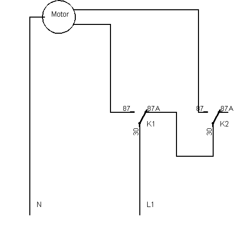

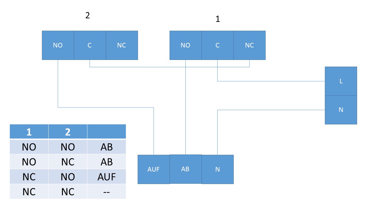

          #35
          Zitat von hismastersvoice
          Die meisten Kanäle nutze ich für Jalousie und Rollläden, aber auch für andere Zwecke. Da auch Trennrelais meist nur 10A Relais verbaut haben funktioniert das sehr gut, und als Pluspunkt kann man die Auf/Ab per Verdrahtung gegen einander verriegeln....
          Kann man bei dem Relais Auf/AB gegeneinander verdrahten/verriegeln oder machst du das am Relais bzw. mit einem Baustein? Mir war irgendwie als hättest du da einmal ein Anschlussbild gepostet.
          Ich habe in der KMtronic Doku kein Anschlussbild gefunden, aber vielleicht muss ich nochmals in den mitgelieferten Papieren genauer nachsehen, so sollte es doch sein:
          NO - "auf/open" , NC - "ab/close" jeweils zum Motor, C = L1 der 230V Spannungsversorgung, vom Motor dann zum N der 230V Spannungsversorgung für den Motor.
          D.h. ein Draht weniger als bei einem Loxone Relais. http://www.loxone.com/dede/service/d...rkabelung.html im Schaltschrank rumverkabeln.
          Steuerung: hm, Loxone, Sensorik 1-wire, RS485 Ext.+Eltako Multisensor, DMX Ext.
          Haustechnik: Stiebel Eltron S-W-WP WPF04 cool, Puffer 200, WW Speicher 300, Erdabsorber, Lüftung Paul Novus 300n Enthalpie, Grünbeck SoftliQ, 7+7 Heizkreise
          Solar: 9,945 kWp Heckert NeMo 60 P, WR Fronius Symo 10.0-3-M mit SmartMeter
          http://hillboo.blogspot.de/
            • 7528
            #36
            Der Sinn ist es direkt am Relais von verriegeln, ein Baustein bringt überhaupt nicht.
            Beispiel:
            Dein Rollanden fährt hoch und der Endschalter schaltet in ab, jetzt bleibt dein Relias z.B. hängen.
            Nun weiß dein Baustein ja nicht das eines der Relais nicht zurück gefallen ist.
            Wenn jetzt dein Ab-Befehl kommt, verabschiedet sich dein Motor.

            • evasleisure
              evasleisure kommentierte
              'Baustein' ist klar kappes, was ich damit meinte war ein Koppelrelais oder sonst eine zusätzliche mechanische Einheit. Aber 'Baustein' heißen ja auch die Software Funktionspakete in der Config, das ist mir noch nicht so präsent. Hatte den Beitrag im loxwiki heute morgen gelesen und wollte einfach nachfragen, ob diese Relais von KMtronic evtl. die Funktion einer mech. Verriegelung haben ohne zusätzliche 'Bausteine = Hardware' aber anscheinend nicht... :-(
              Ja haben sie da Schließer und Öffner je Relais vorhanden sind.
              Du brauchst also nichts zusätzlich.

            #37
            wie hismastersvoice geschrieben hat. Du brauchst 2 relais pro Rolladen/Jalousie, und die kannst du so anschliessen
Ansichten: 1487
Größe: 53,8 KB
