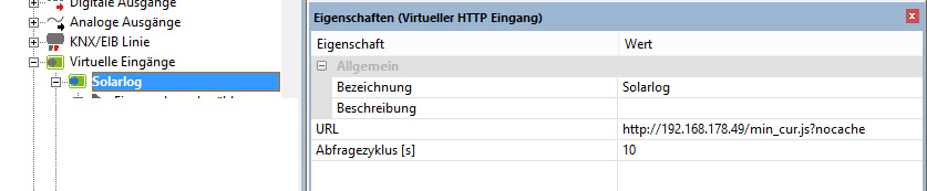

    hier wird die Einbindung eines Solarlogs in den MiniServer beschrieben. Beispielhaft wollte ich für den Eigenverbrauchszähler (dieser ist mit dem Solarlog per S0 verbunden) und meine 5 Wechselrichter die AV-Leistung im MiniServer weiterverarbeiten.
    Als erstes legt man einen Virtuellen HTTP Eingang an.
Ansichten: 2123
Größe: 48,8 KB
    Als URL muss man fuer die aktuellen Werte folgend eingeben: http://IP_vom_Solarlog/min_cur.js?nocache
    Zur Überprüfung, ob auch tatsächlich die Werte kommen, einfach die URL im Browser aufrufen. Den Abfragezyklus habe ich inzwischen auf 5 Sekunden eingestellt, klappt hervorragend.

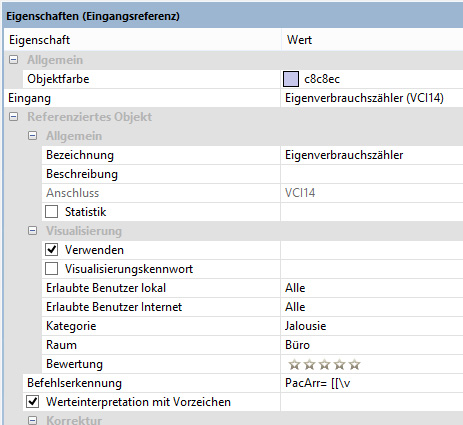

    Die rot markierten Werte mochte ich im Miniserver weiter verarbeiten. Man muss nur unter dem Virtuellen HTTP Eingang als nächsten einen
    Virtuellen HTTP Eingang Befehl anlegen:

      Für die Erkennung der 6 Werte ist die richtige Befehlserkennung vonnöten. Das geht eigentlich ganz einfach. Den ersten Wert erhält man wie auf demn Bild angegeben.
      Die anderen 5 Werte müssen anders erfasst werden, Ich habe die Befehlserkennung einfach je Wert in den folgenden Zeilen zur Verdeutlichung dargestellt. Bitte besonders auf das Leerzeichen nach dem Komma achten, ohne diese funktioniert die Befehlserkennung nicht.
      WR1: \iPacArr=\i\i, [\i\v
      WR2: \iPacArr=\i\i, [\i\i, [\i\v
      WR3: \iPacArr=\i\i, [\i\i, [\i\i, [\i\v
      WR4: \iPacArr=\i\i, [\i\i, [\i\i, [\i\i, [\i\v
      WR5: \iPacArr=\i\i, [\i\i, [\i\i, [\i\i, [\i\i, [\i\v
      Mit den Werten rechne ich wie folgt weiter: Nach Berechnung meiner Erzeugung und Abzug des derzeitigen tatsächlichen Eigenverbrauches bleibt ein Rest übrig, welcher eingespeist wird. Wenn dieser im Mittelwert der letzten 10 Minuten einen bestimmten Wert hat, beispielsweise >2000 Watt, dann schalte ich für mindestens 10 Minuten die Wärmepumpe mit einer Leistung von maximal 2000 Watt und solange die Temperaturerhöhung von maximal 10 Grad nicht erreicht ist, ein. Ist der Überschuß größer, erhält die WP auch mehr Watt zugewiesen. Geht aber nicht bei allen steuerbaren WP so. Ich arbeite hier mit eine Mitshubishi WP.
      So, nun viel Spass damit, gibt sicher noch viele Einsatzmöglichkeiten.
