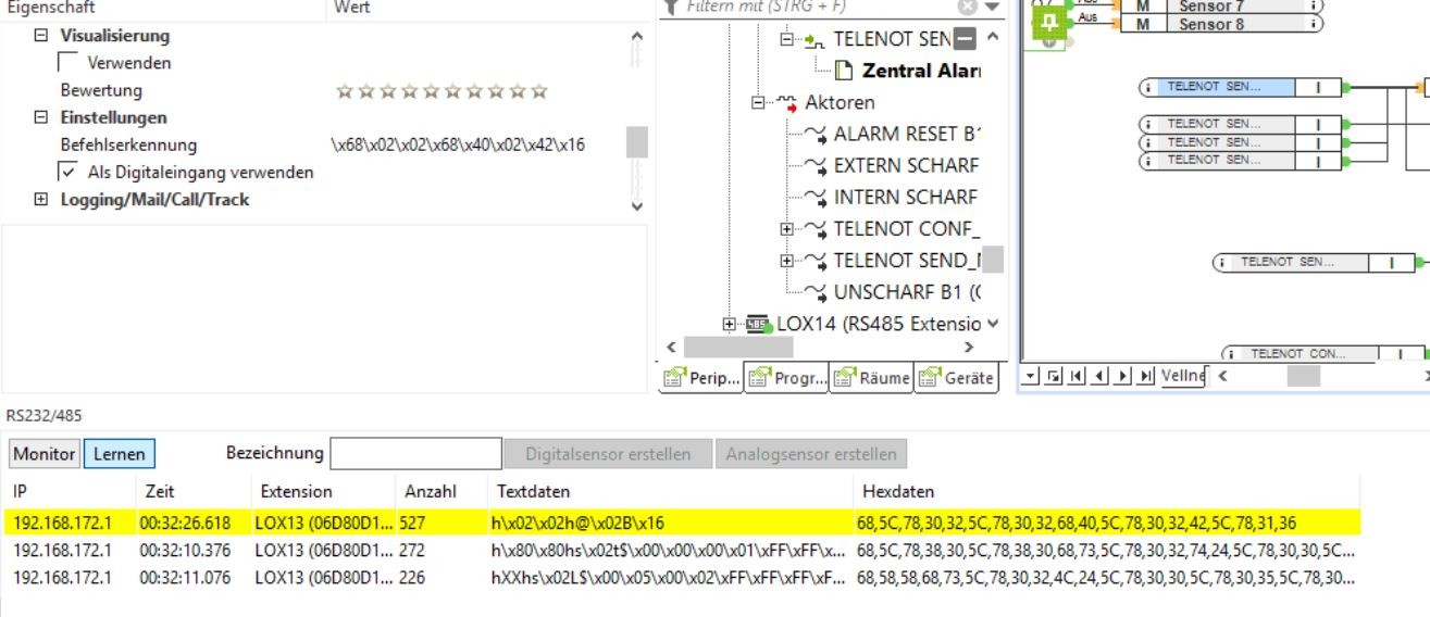

      Hier mal ein paar Live Daten einer Complex 400H. Leider bin ich noch nicht weiter mit dem ACK.
      Trotzdem DANKE erstmal an Vaddy für die Mustervorlage und die Tipps!
Ansichten: 2852
Größe: 139,2 KB
      • ChrisF
        • 18.06.2017
        • 26
        Ich habe die Kommunikation jetzt auch soweit stehen. Bei mir musste folgendes in der Befehlserkennung geändert werden:
        Bereich 1 ist: \x68\.\.\x68\x73\x02\x4C\x24\.\.\.\.\.\.\.\.\.\.\1 \.
        Sensor 1 ist: \x68\.\.\x68\x73\x02\x74\x24\.\.\.\.\1
        Sensor 2 ist: \x68\.\.\x68\x73\x02\x74\x24\.\.\.\.\.\1
        usw...
        Kleiner Tipp, mich hat der "Lernen" Monitor etwas verwirrt. Ein Blick auf den Daten Monitor schaffte Klarheit wenn das HEX Häckchen gesetzt ist.

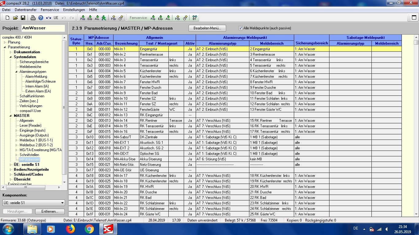

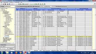

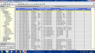

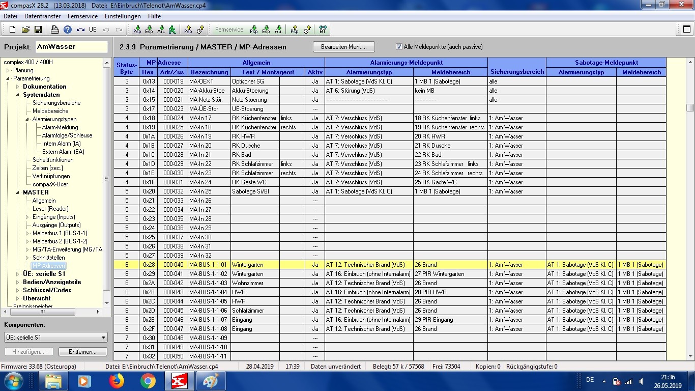

                  Hallo, nochmal. Seit eben ist mein Miniserver mit der Telenot verbunden. Ich erhalte über die Schnittstelle alle 3 Sekunden folgende Daten:
                  h\x02\x02h@\x02B\x16(TELENOT SEND_NORM)68,02,02,68,40,02,42,16
                  Was kann ich daraus nun lesen? Der Techniker für die Telenot ist wieder abgezogen. Ich konnte von seinem Bildschirm folgendes abfotografieren:
                  Klicke auf die Grafik für eine vergrößerte Ansicht  Name: Bild1.jpg Ansichten: 0 Größe: 6,26 MB ID: 302537
                  Mir fehlt noch das Verständnis für die RS232 Schnittstelle und wie ich die Kommunikation einrichten kann. Wer kann mir Starthilfe geben?
                  UPDATE1
                  Auf die oben genannte Nachricht (TELENOT SEND_NORM) muss mit dem Aktor Ausgang (TELENOT CONF_ACK) geantwortet werden. Dann erhält man von der Telenot weitere Daten.
                  UPDATE2
                  Auf die Nachricht (TELENOT SEND_NDAT) muss ebenfalls mit einem (TELENOT CONF_ACK) geantwortet werden. Nun scheinen sehr viele Melderdaten ausgegebn zu werden.
                  Zuletzt geändert von patriwag; 30.04.2021, 12:59.

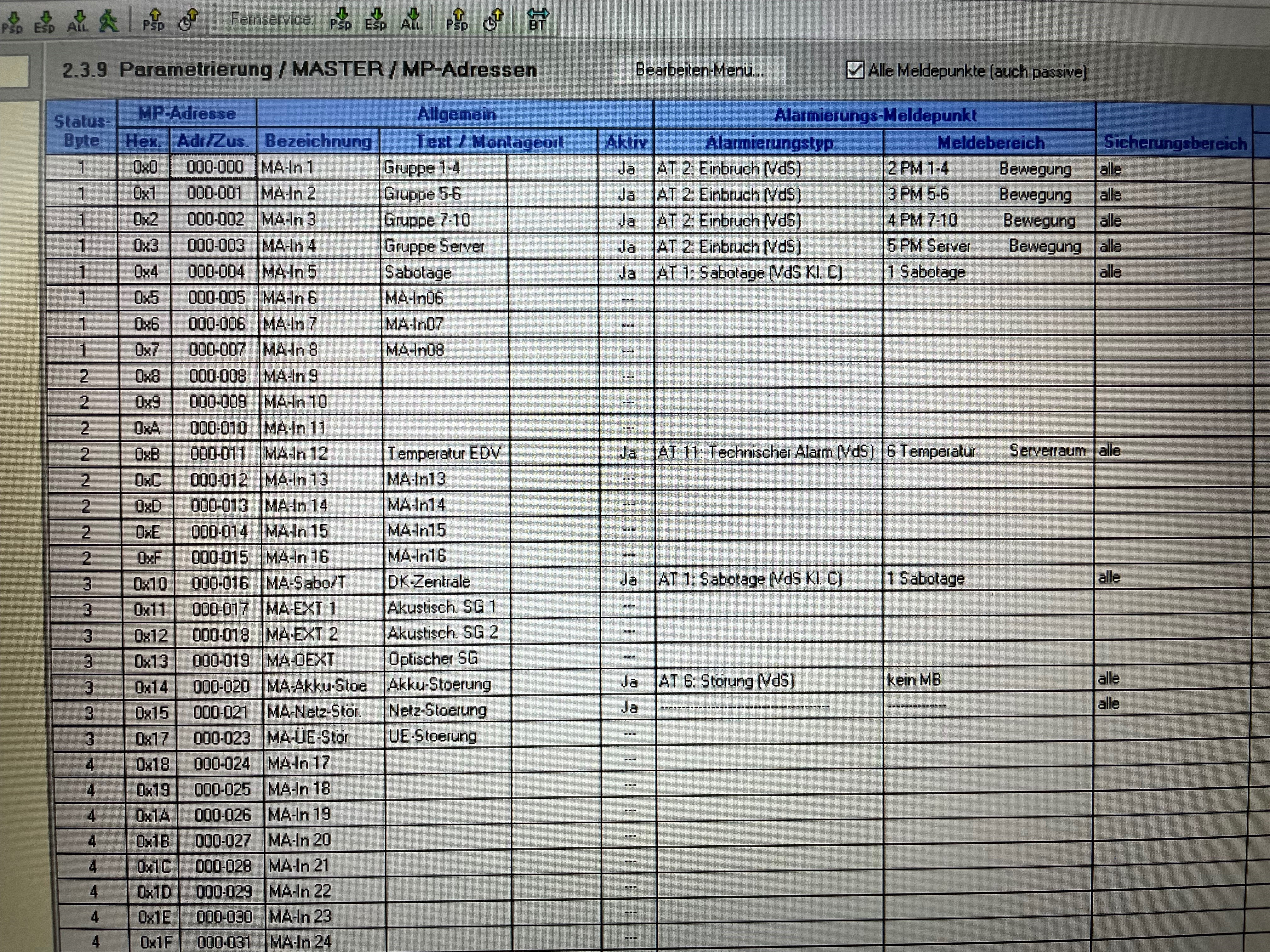

                      • blut3lf
                        • 27.11.2020
                        • 12
                        Die Telenot sendet zwei Telegramme. Bei einem kannst du die Zustände der Eingänge, MB ablesen. Bei dem anderen kannst du den Zustand (unscharf, Alarm usw.) der Alarmanlage auslesen. Du kannst auch Befehle an die Telenot senden. Wenn du einen Stützpunkt-Errichterfirma von Telenot hast, kann dieser auch das Protokoll von Telenot anfordern (Weitergeben darf man es nicht). Man kann auf jeden Falls alles auslesen, was das KNX-Gateway von Telenot kann. Die Länge des Protokolls hängt vom Ausbau der Alarmzentrale ab.
                        Bei meinen Kunden lese ich die Eingänge/Ausgänge aus und den Zustand der Alarmanlage. Wie in der Vorlage von Loxone gespeichert ist. Du kannst den RS232 Monitor starten und dann ein Fenster aufmachen und schauen welches Telegramm sich an einer Stelle geändert hat. Ohne Telenot-Programmierung ist das eine Spielerei. eventuell bekommst du vom Errichter die Liste, auf welchen Eingängen, welches Fenster angeschlossen ist.
                        Hoffe dir ein bisschen geholfen zu haben.
