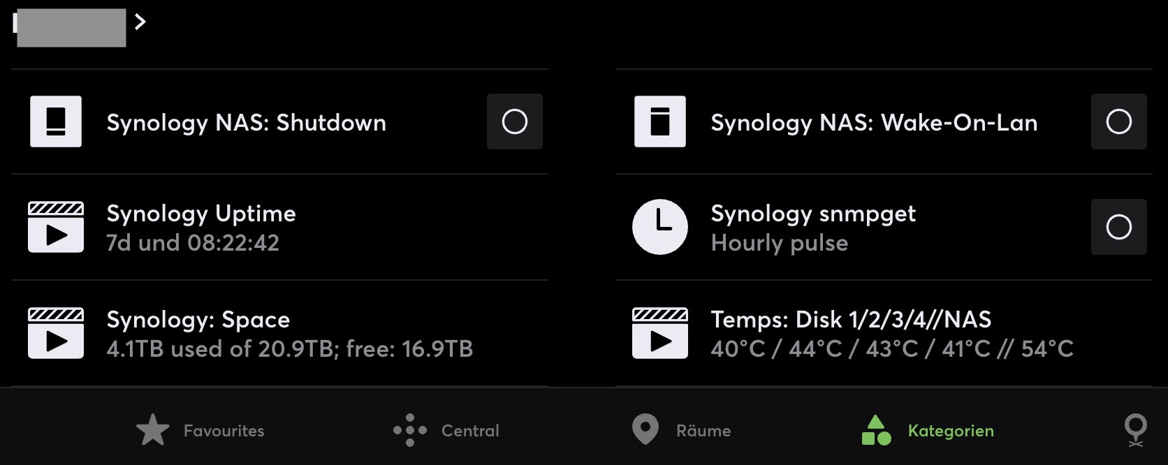

    Leider bin ich nicht so ganz Linux-sattelfest und hoffe, dass ich es dennoch iwie zum laufen bekommen werde. Wie kann man denn per virt. HTTP Eingang in der Loxone Config eine Datei auf dem Loxberry auslesen?

        Ich habe zwischenzeitlich mal “sudo apt-get -y install snmp” als root user ausgeführt.
        Dazu habe ich auf der Synology RS422+ entsprechende SNMP Settings vorgenommen (Synology Disk Station → Control panel → Terminal & SNMP).
        Nun bekomme ich auch einige interessante Parameter in der Shell zurück:
        - snmpget -v 1 -c communityID IP .1.3.6.1.4.1.6574.1.2.0 → NAS-Temp
        - snmpget -v 1 -c communityID IP .1.3.6.1.2.1.25.1.1.0 → uptime
        - snmpget -v 1 -c communityID IP .1.3.6.1.4.1.6574.2.1.1.2.0 → "Disk 3"
        - snmpget -v 1 -c communityID IP .1.3.6.1.4.1.6574.2.1.1.2.1 → "Disk 4"
        - snmpget -v 1 -c communityID IP .1.3.6.1.4.1.6574.2.1.1.2.2 → "Disk 1"
        - snmpget -v 1 -c communityID IP .1.3.6.1.4.1.6574.2.1.1.2.0 → "Disk 2"
        - snmpget -v 1 -c communityID IP .1.3.6.1.4.1.6574.2.1.1.6.# → Temp per Drive HDD, # wie oben
        - snmpget -v 1 -c communityID IP .1.3.6.1.4.1.2021.10.1.5.2 → system CPU load avg past 5 min
        - snmpget -v 1 -c communityID IP 1.3.6.1.2.1.25.2.3.1.3.55 → “volume 1”
        - snmpget -v 1 -c communityID IP 1.3.6.1.2.1.25.2.3.1.4.55 → allocation unit size
        - snmpget -v 1 -c communityID IP 1.3.6.1.2.1.25.2.3.1.5.55 → size in units
        - snmpget -v 1 -c communityID IP 1.3.6.1.2.1.25.2.3.1.6.55 → used in units
        Wenn ich die (size) * (alloc-size) / 1024 / 1024 / 1024 nehme, dann habe ich auch die TB Speicherplatz des 4-HDD RAID 5 Systems "volume 1"..
        Vllt. wäre dann jetzt doch der einfachste Weg diese Werte über das Any-Plugin zu übergeben?... vllt. könnte man das ganze noch in einen einzigen Command packen?

      • MarkusCosi
        • 28.09.2023
        • 303
        Mit dem AnyPlugin funktioniert es nun. Man kann die IDs einfach hintereinanderweg schreiben im snmp-Befehl um es etwas übersichtlicher zu bekommen. Das Any Plugin erlaubt allerdings nur eine gewisse Länge von udp return strings, daher musste ich die snmptget Abfragen auf 3 commands aufteilen. Die uptime ist in 1/100s...
