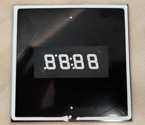

    Das Glas des Nightlight wurde einmal ringsum verklebt.
    Um den Kleber zu lösen stellt ihr das Nightlight bei 70°C ca. 10-15 Min. in den Backofen

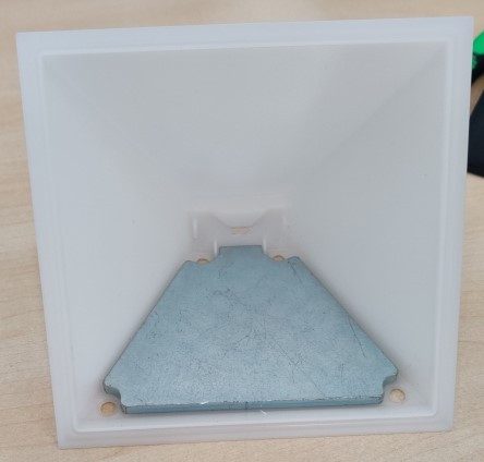

    Wenn das ganze nun schöne "heiß" ist, nehmt ihr das Gehäuse in eine Hand und zieht vorsichtig mit der anderen Hand an der Glasscheibe.
    Nun löst sich das ganze von einander. Ihr könnt auf der Unterseite auch ganz leicht mit einem Handy-Tools zwischen Scheibe und Gehäuse gehen.
    Nun habt ihr das Gehäuse und die Glas/Elektronik-Seite getrennnt.

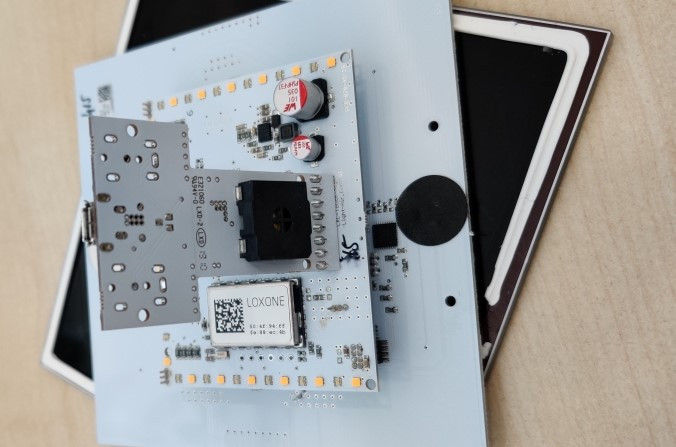

    So lange es noch warm ist müsst ihr die weise Plaine vom Glas lösen, dazu fahrt ihr wieder mit dem Tool ringsum zwischen Glas und Platine und hebt diese immer wieder licht nach oben.
    Mach das mehrfach um der ganze Platine herum bis diese sich ganz löst.
    Jetzt habt ihr die Glasseite und Elektronik getrennt, und müsst den Kleber auf der Platine noch entfernen.
    Das meiste könnt ihr mit den Fingern herunter rubbeln, den Rest zB mit einem Desinfektionstuch (zB VibaSept) abwischen.
    Klicke auf die Grafik für eine vergrößerte Ansicht  Name: IMG_20200319_125214 (2).jpg Ansichten: 0 Größe: 24,6 KB ID: 241030Klicke auf die Grafik für eine vergrößerte Ansicht  Name: IMG_20200319_125129 (2).jpg Ansichten: 0 Größe: 68,2 KB ID: 241031Klicke auf die Grafik für eine vergrößerte Ansicht  Name: IMG_20200319_125108 (2).jpg Ansichten: 0 Größe: 38,9 KB ID: 241032
    Jetzt beklebt ihr die "nur" die schwarze Fläche auf der Platine mit dem weisem Paket-Klebeband, ich habe es 2x überklebt.
    Danach das ganze wieder voll flächig mit doppelseitigem Klebeband.
    Jetzt ein wichtiger Punkt sehr wichtiger Schritt, wir verkleben das Glas wieder mit der Elektronik.
    Dazu müsst ihr das NL einstecken damit es leuchtet um die Position exakt zu finden.
    Nehmt die Platine in eine Hand und das Glas in die andere und nähert euch langsam an bis ihr ungefähr seht wo ihr hin müsst.
    Jetzt das ganze "ohne Druck" auf einander bringen so das man noch nach korrigieren kann.
    Wenn die Position stimmt könnt ihr es kpl. andrücken das es wieder hält.
    Beim letzten Schritt habe ich jede Ecke einen kleinen Tropfen Pattex Kleber (kleben statt bohren) gesetzt, und ohne den alten Kleber zu entfernen beides zusammen gedrückt.
    Wischt den Kleber gleich ab wenn etwas an der Kante herausquirlt.
    Mit ein paar Steifen Klebeband das ganze noch für eine Stunde fixieren und das war es.

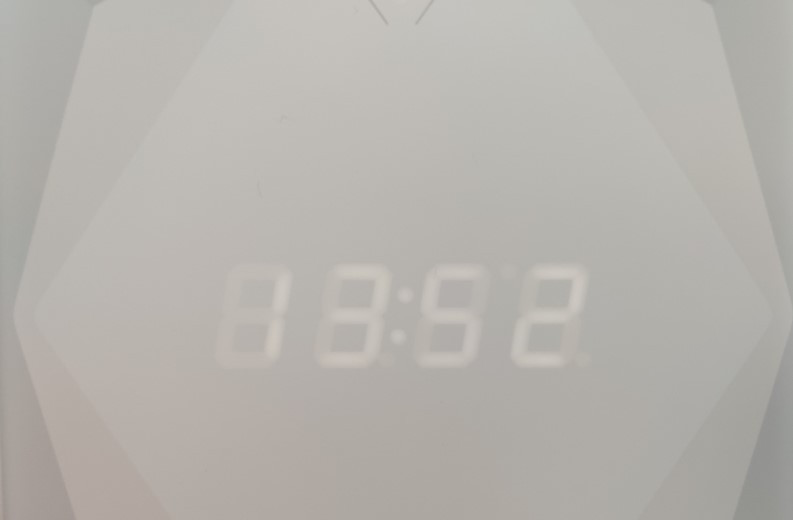

    Leider sieht man es bei den Bildern nicht ganz gut, aber das Display ist nun bei gleicher Einstellungen deutlich dunkler.

          Ich bin auf jeden Fall nicht damit klar gekommen das ich jedes mal das NL anfassen musste um die Uhrzeit zu sehen.
          ...selbst ist der Mann
            • 4088
            Ich finde es gut zuerst hingreifen und dann drücken, sonst erwische ich immer gleich ein Licht und liege im hellen.
            Das ist wie immer Geschmackssache.
              • 7668
              Es geht darum das ich die Uhrzeit sehen will ohne touchen zu müssen und mich wieder tun drehe wenn es zu früh ist.
              Zeig mir einen Wecker den ich erst antippen muss um die Uhrzeit zu sehen....
              Das dieses Ding so hell ist als wäre ein Nachtlicht für Kinder im Raum an, ich finde es furchtbar. Da hat Loxone einfach nicht nachgedacht. Man sollte die Möglichkeit haben zu wählen, aber das kann man nicht. Die Grundhelligkeit ist einfach nicht richtig für ein Schlafzimmer.
