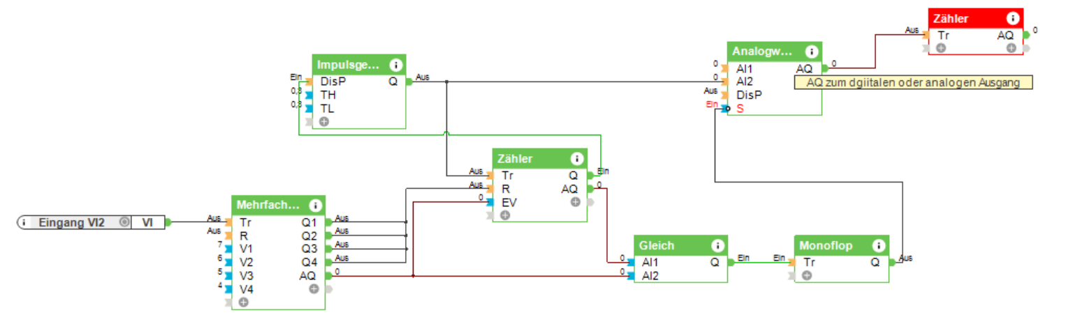

              Klicke auf die Grafik für eine vergrößerte Ansicht  Name: Screenshot 2020-04-07 11.12.34.png Ansichten: 0 Größe: 97,4 KB ID: 243361
              Es könnte so gehen:
              In einem Mehrfachklick kann man unter V1 bis V4 gewünschte Werte eintragen. Heißt Einfachklick bewirkt 7 an seinem AQ
              Der Rest wird mit einem Impulsgeber ausgewertet.
              Am Analogwahlschalter wird die Anzahl der Impulse zu einem Digitalen Ausgang ausgegeben. ( oder analogen )
              Der Monoflop bestimmt die Dauer der Ausgabe.
              Der Impulsgeber sollte an TH und TL nicht über 0,3 liegen, da sich sonst der grüne Zahler verzählt. Der rote Zähler dient nur zur Überprüfung.
              Man kann sicher noch was basteln das der Impulsgeber schneller laufen kann! Muß aber jetzt weg
              Mögliche Erweiterungen mit Kaskadierung ( auch per Langzeitklick zum festhalten bis die gewünschte Farbe kommt )
              Zuletzt geändert von mil@n; 07.04.2020, 11:14.

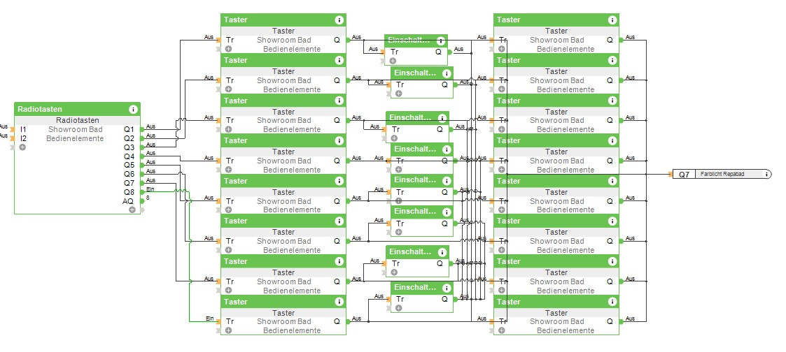

                  Eine Möglichkeit wäre es auch das "Flankengetriggerte Wischrelais".
                  Hier kann man die Impulsanzahl vorgeben.
                  z.b. So:

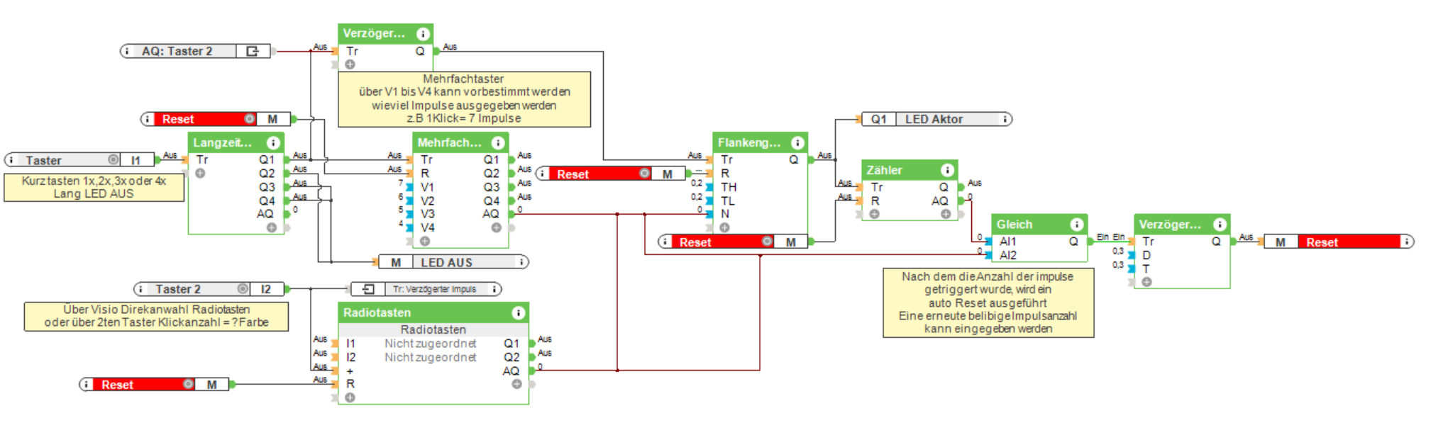

Name: Screenshot 2020-04-07 16.21.18.png
Ansichten: 701
Größe: 102,7 KB
                        Weitere Möglichkeit auch mit FlankenWischer.
                        Zuletzt geändert von mil@n; 07.04.2020, 15:23.

Name: Screenshot 2020-04-07 21.14.15.png
Ansichten: 717
Größe: 236,7 KB
                          Mit Auto Reset und 2 Möglichkeiten die Impulse zu starten.

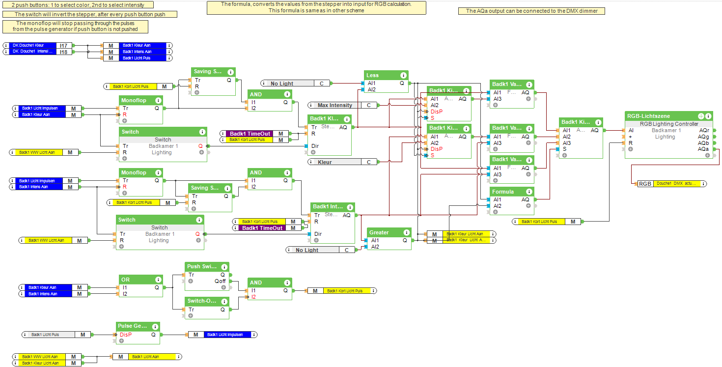

                            Please find included in here a solution using two buttons:
                            a) one button changes the intensity (starts from a given color)
                            b) other button changes the color (starts from a given intensity)
                            c) changing color or intensity happens with long push on the specific button
                            d) a short push on each of the buttons, turns off the lights
                            e) in case of lights off and RGBW, a short push on one of the buttons with give white light
