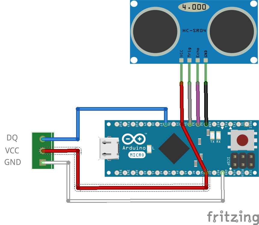

    Elektrische Verbindungen (Schaltung)
    HCSR04T zu Arduino
    VCC -> 5V
    Trig -> Pin 3
    Echo -> Pin 2
    GND -> GND
    1-Wire Extension zu Arduino
    DQ -> Pin 6
    GND -> GND
    VCC -> 5V
    Klicke auf die Grafik für eine vergrößerte Ansicht  Name: Schaltplan HC-SR04_Steckplatine.png Ansichten: 102 Größe: 85,1 KB ID: 244810
    Hinweis: Ich empfehle statt VCC der 1-Wire Extension einen gesonderte Spannungsquelle zu verwenden (7-12V via VIN am Arduino) da der maximale Strom von 50mA der 1-Wire Extension knapp erreicht wird. Daher könnten es möglicherweise Probleme mit anderen Sensoren geben. Bei mir funktioniert es bislang mit 15 weiteren DS18B20 Sensoren, aber es sei gesagt, dass das Extension-Limit erreicht ist!

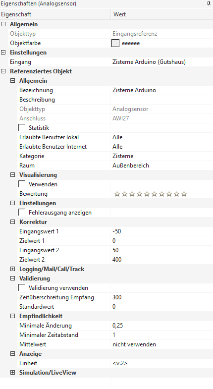

    Die Korrektur im Miniserver erfolgt bei den Eigenschaften des 1-Wire-Temperatur Eingangs
    Klicke auf die Grafik für eine vergrößerte Ansicht  Name: eigenschaften 1-wire-Eingang.png Ansichten: 0 Größe: 33,1 KB ID: 244666

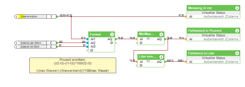

    Die Miniserver-Config
    Im Miniserver wird nach dem 1-Wire Fühler gesucht, dieser hinzugefügt und die Temperatur wieder in cm umgerechnet.
    Klicke auf die Grafik für eine vergrößerte Ansicht  Name: config.png Ansichten: 0 Größe: 28,2 KB ID: 244667
    Umrechnung in Prozent:
    Mit folgender Formel wird aus Distanz, Zisterne Voll und Zisterne Leer die Prozente ermittelt.
    ((I2-I3)-(I1-I3))*100/(I2-I3)
    ((max.Wasser)-(Wasserstand))*100/(max. Wasser)

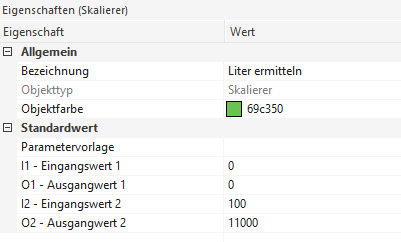

    Umrechnung in Liter
    Nach einer MinMax-Begrenzung (0-100%) erfolgt die Umrechnung von Prozent in Liter mit einem Skalierer-Baustein.
    Klicke auf die Grafik für eine vergrößerte Ansicht  Name: skalierer.png Ansichten: 0 Größe: 9,2 KB ID: 244668

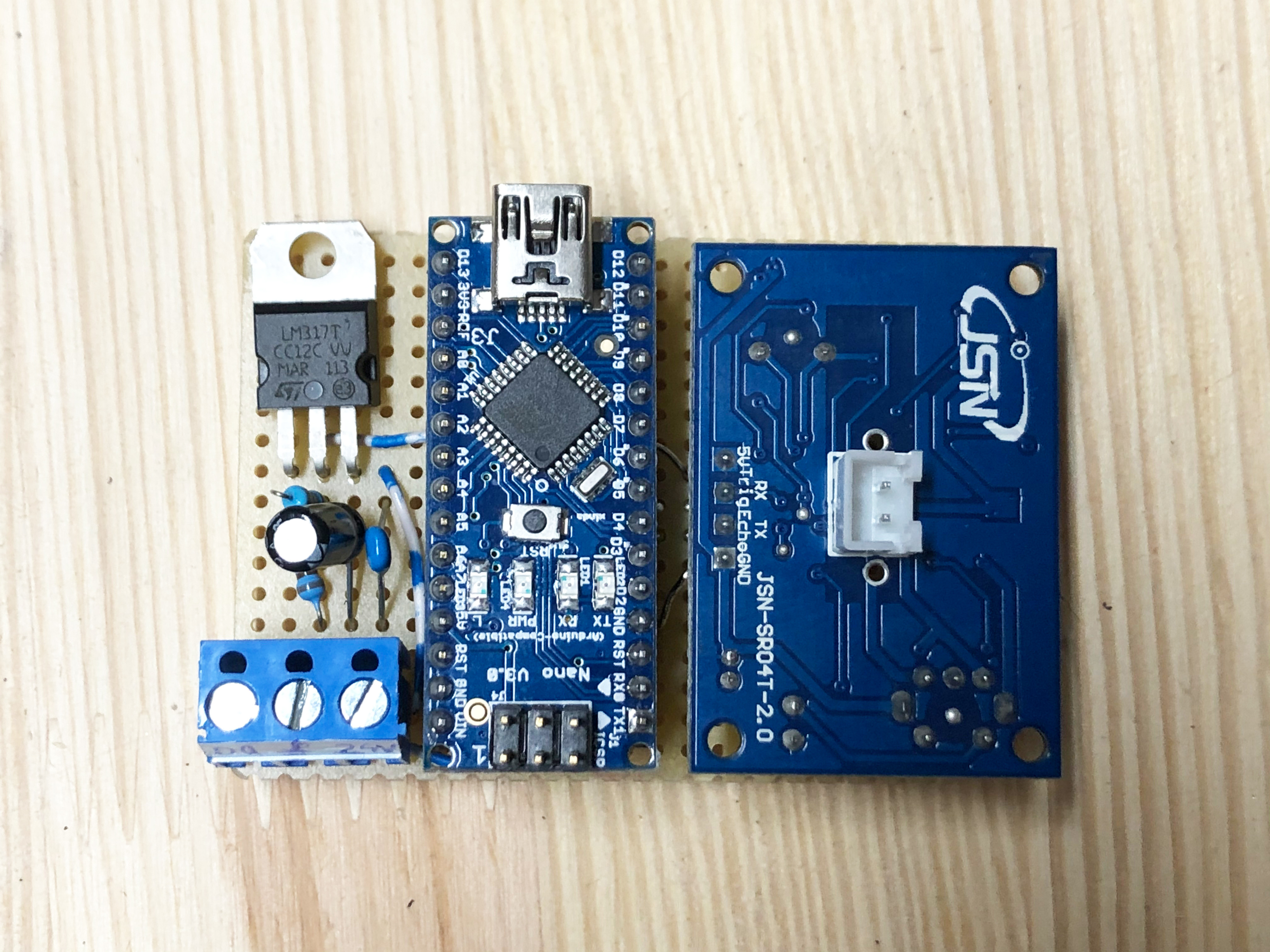

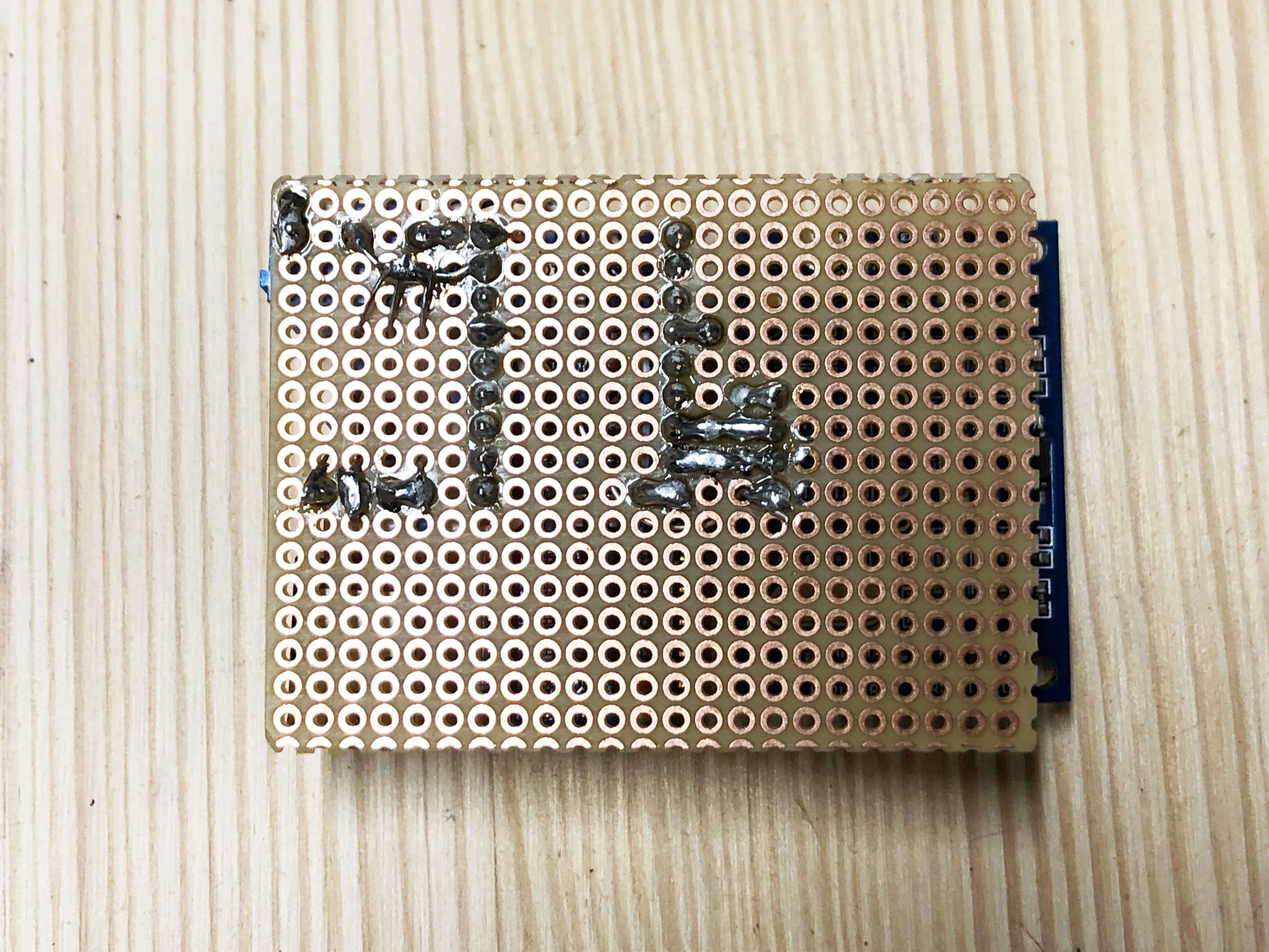

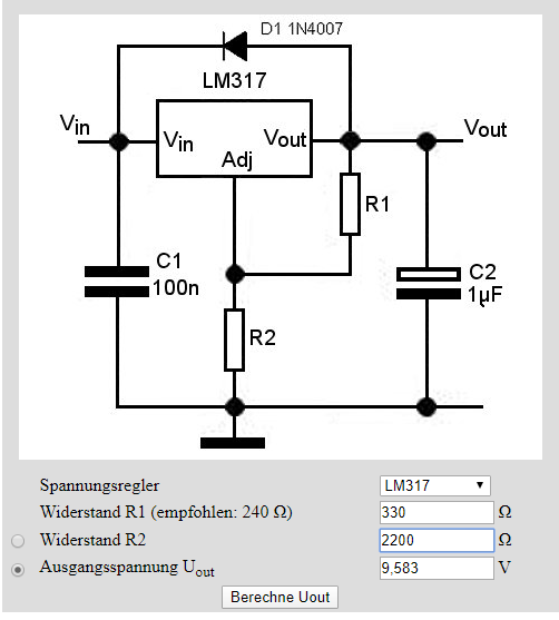

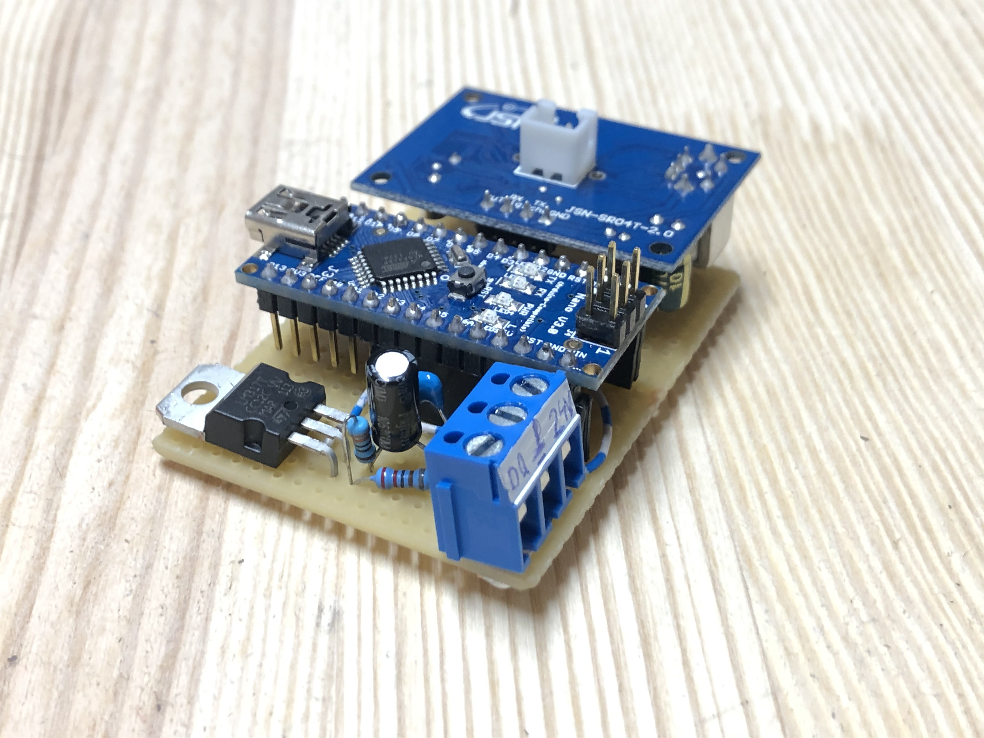

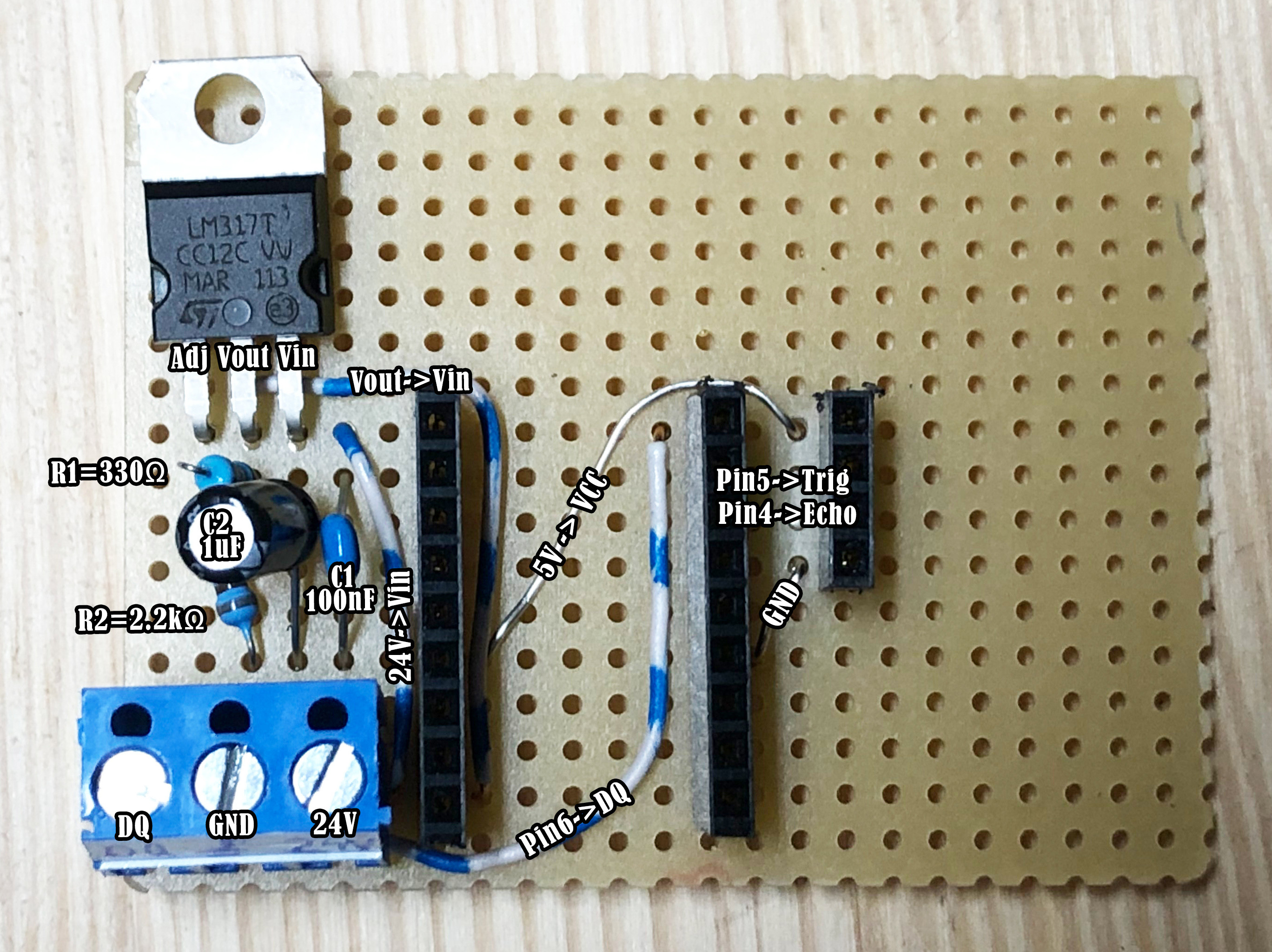

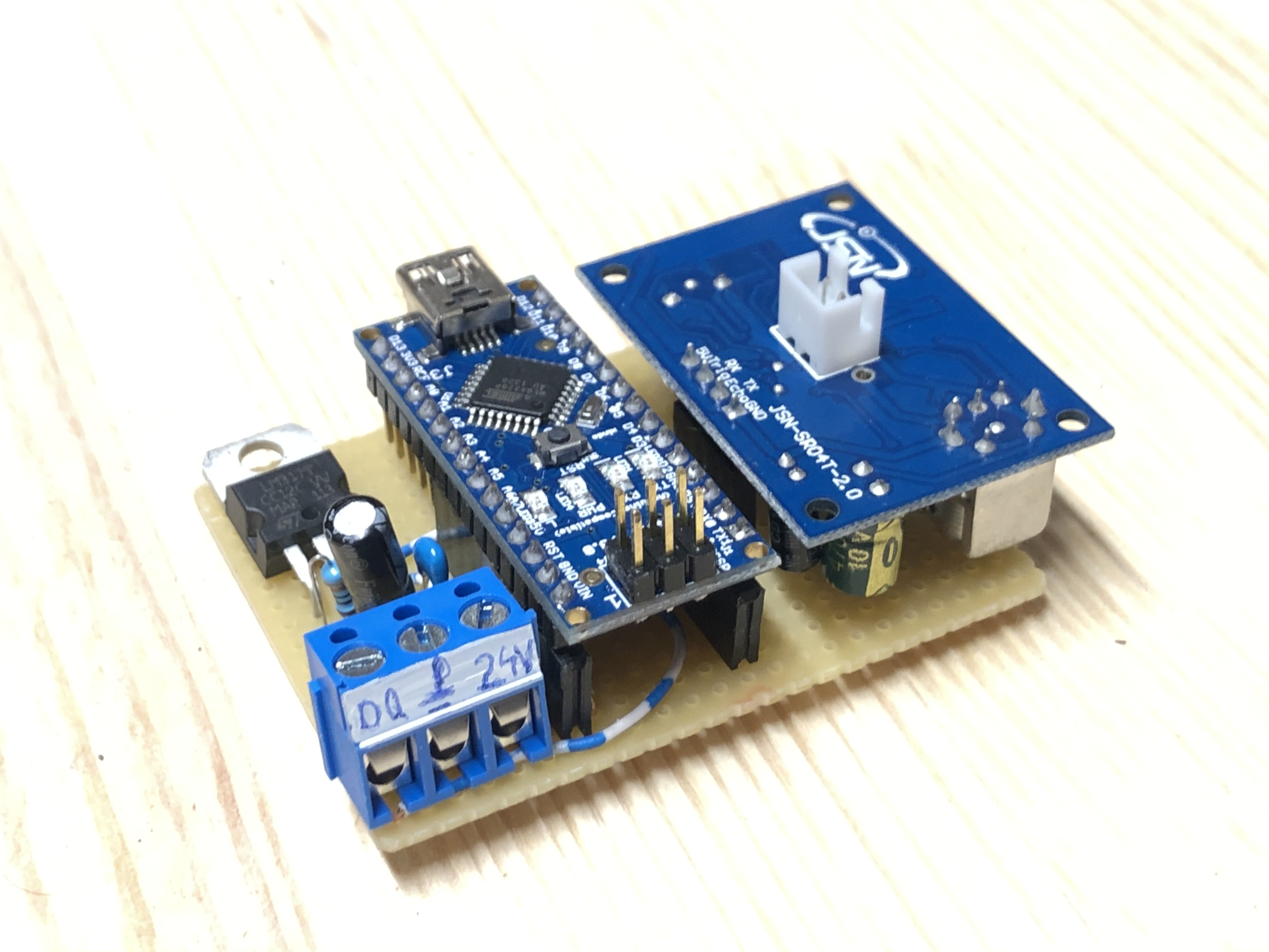

      Und So sieht das Ganze dann mit Spannungswandler LM317 (24V auf 9V) fertig aus! :-D
      Die Pin's haben sich nochmal geändert, sonst klappt alles perfekt :-D
      Klicke auf die Grafik für eine vergrößerte Ansicht  Name: IMG_5618.jpg Ansichten: 0 Größe: 1,09 MB ID: 245344Klicke auf die Grafik für eine vergrößerte Ansicht  Name: IMG_5623.jpg Ansichten: 0 Größe: 1,48 MB ID: 245345Klicke auf die Grafik für eine vergrößerte Ansicht  Name: IMG_5619.jpg Ansichten: 0 Größe: 1,95 MB ID: 245346Klicke auf die Grafik für eine vergrößerte Ansicht  Name: IMG_5620.jpg Ansichten: 0 Größe: 2,42 MB ID: 245348 Klicke auf die Grafik für eine vergrößerte Ansicht  Name: beschriftet.jpg Ansichten: 0 Größe: 1,08 MB ID: 245356
