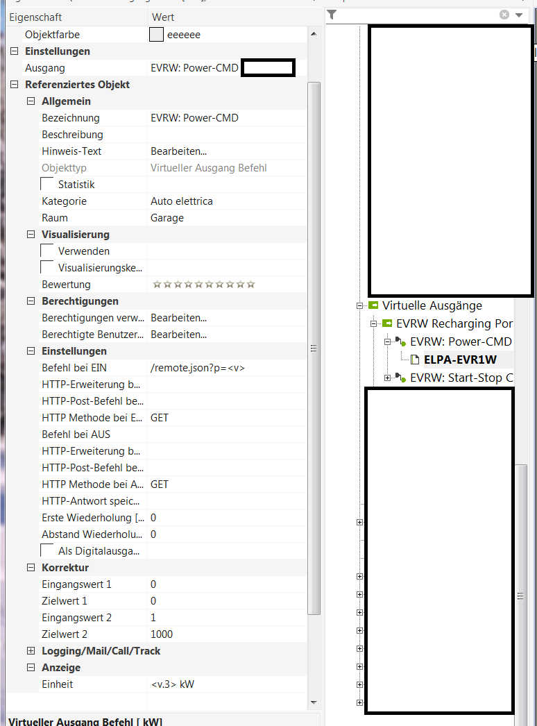

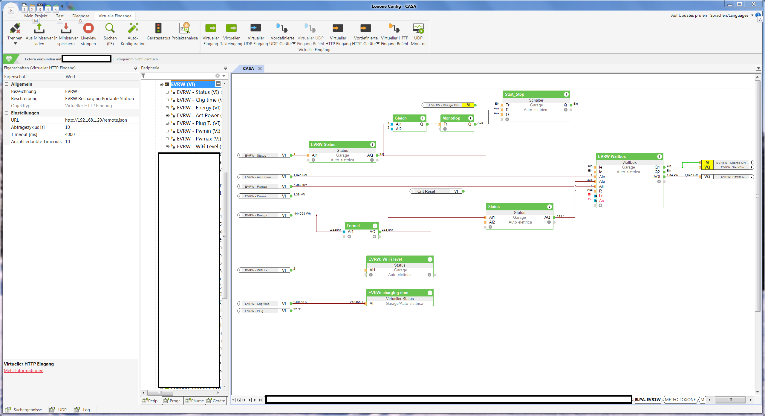

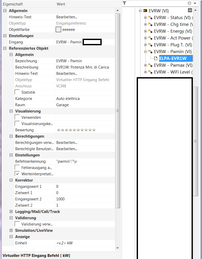

      Ich habe es noch einmal überprüft und es ist auch gut für mich. Einige Screenshots hinzugefügt. Verfügbar für weitere Details, die Sie möglicherweise benötigen.
