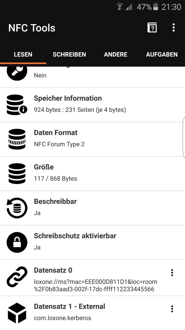

    1. Jetzt nehmt ihr euer Handy und beschreibt den NFC Sticker mit euren gewünschten Befehl (Position in der App) .
    2. Mit dem kostenlosen Programm NFC Tools aus dem Play Store könnt ihr den NFC Tag auslesen.
Ansichten: 2393
Größe: 131,5 KB
    Wir brauchen den Inhalt aus Datensatz 0 .
    3. In Tasker einen neuen Task anlegen. Im Task auf das + Zeichen - Netzwerk - URL aufrufen und den ausgelesenen Inhalt da einfügen. Fertig .... :-)
    4. Jetzt könnt Ihr den Task auf einem beliebigen Android Gerät wo ihr Tasker und die Loxone App installiert habt ausführen. Auch wenn das Gerät
    kein NFC hat . .
    Wenn Jemand z.B. an der Tür klingelt könnt ihr auf dem Android Gerät gleich den Tür Baustein aufrufen und noch viele andere Sachen ..
