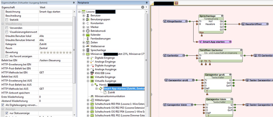

    Hallo ..
    Ich habe hier ein Galaxy Tab 3 10.1 das später mal meine Wand schmücken soll. Rahmen dafür habe ich mir schon gemacht. Von IP-Symcon bin ich gewohnt, mein Tab fern zu steuern. So etwas wollte ich auch für den Miniserver und habe da auch einen Weg gefunden.
    Was braucht man: Miniserver, Android Tab, die App`s (Tasker (kostet was) und Home24-MediaPlayer (kostenlos)).
    Tasker und Home24-MediaPlayer installieren.
    Bei Home24 den Port für den Empfang einstellen. Bei Tasker unter Einstellungen - Versch. haken bei "Externen Zugriff erlauben".
    Jetzt könnt Ihr in Tasker alle eure Tasks erstellen."Bildschirm an, App starten usw..."
    Mit Home24 könnt ihr auch andere Sachen machen. Home24-MediaPlayer - Home24
    Jetzt die Einstellung beim Miniserver..
    Virtuellen Ausgang anlegen.
    Das was hinter dem = steht muss den gleichen Wortlaut haben wie die Tasks in Tasker.
    Jetzt könnt Ihr euer Tab steuern. Mit dem Tasker Plugin "Secure Settings" auch super den Bildschirm an und aus schalten. Die zusätzlichen Funktionen von Home24 sind auch nicht zu verachten ..
    Viel Spaß ..

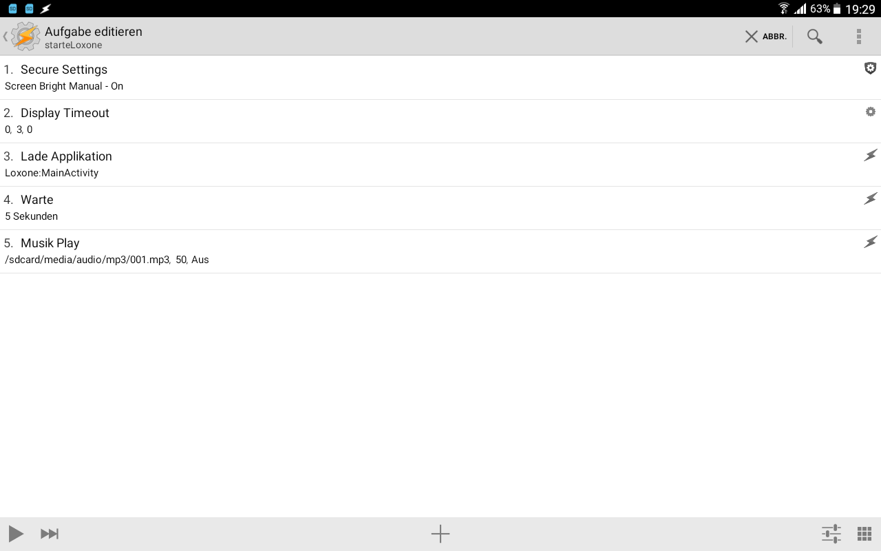

                also mittlerweile habe ich es geschafft, daß beim Klingeleingang des Türbausteins an meinem Tablet (Samsung Galaxy Tab4 10.1 mit Android 5 Lollipop ohne root) die loxone startet und ein fest hinterlegtes mp3 abgespielt wird. -> gute Leistung für ca. 5 tage probieren
                Aber
                1. wie kann ich die sch... Bildschirmsperre deaktvieren - ausschalten geht nicht (Wischen ist das minimum), ich habe es mit Security Settings versucht, leider ohne Erfolg bzw. was habt ihr da eingestellt
                2. Wenn LoxApp an ist, springt diese beim Klingeltrigger auch auf den Baustein und ich sehe as Kamera-Bild - schön. Nur ist die LoxApp ja nicht an, sondern wird erst über Tasker gestartet. Diese braucht ja eine Weile bis sie mit dem MS verbunden ist, aber dann springt sie ncht mehr zum Türbaustein. Wie habt ihr das gelöst?
                3. das springen der App auf das Türbild funktioniert ja nur bei eingeschaltetem Benachrichtigungsmodus /Türbaustein". Nun will ich aber keine Benachrichtigung haben, sondern beim klingeln soll nur des Bild aufgehen und ein MP3 aus der Liste gespielt werden.
                4. Wie kann man eine Variable in der lox beschreiben (z.B. X= 1-10) und diesen Wert dann im Taskerauswerten, um den X-ten Titel aus einer Playlist abzuspielen?
                Viele Viele Fragen - danke euch aber schon mal für euer Feedback
                Zuletzt geändert von HRA; 02.03.2016, 18:35.

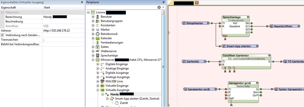

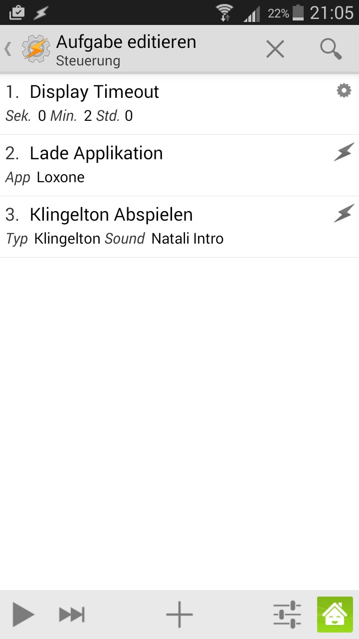

                        • Mav
                          • 14.02.2016
                          • 7
                          kann mir jemand helfen wo mein Fehler liegt (siehe Bilder)?
                          Möchte das vorstehend Beschriebene auf einem Samsung Galaxy S3 Neo (Android 4.4.2) realisieren. Externer Zugriff ist im Tasker aktiviert.
                          Beim Drücken des Klingeltasters passiert nichts! Handy ist ohne Lockscreen und nicht im standby.
                          Viele Grüße
