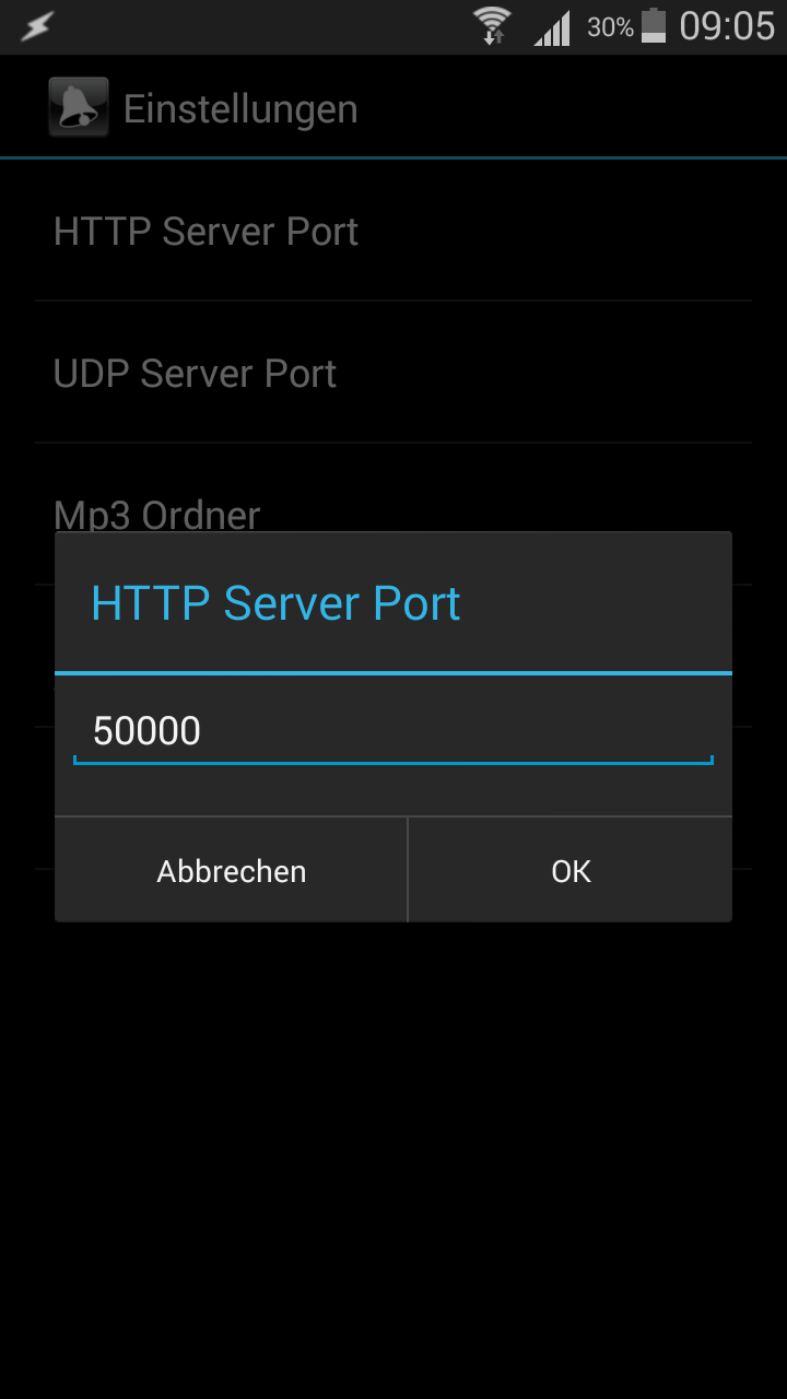

      @ Mav - Home24mediaplayer installiert und Portnummern richtig eingestellt bzw. in Lox hinterlegt?

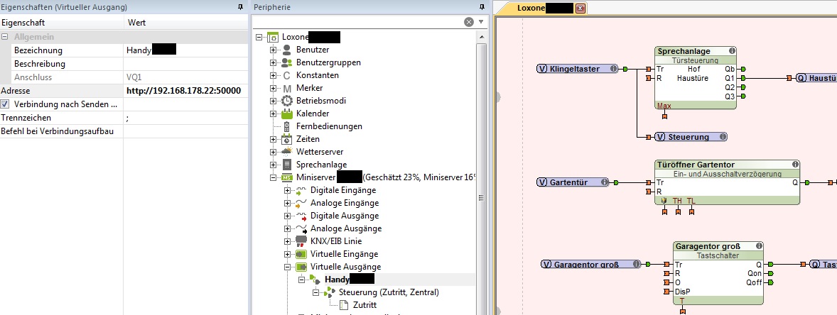

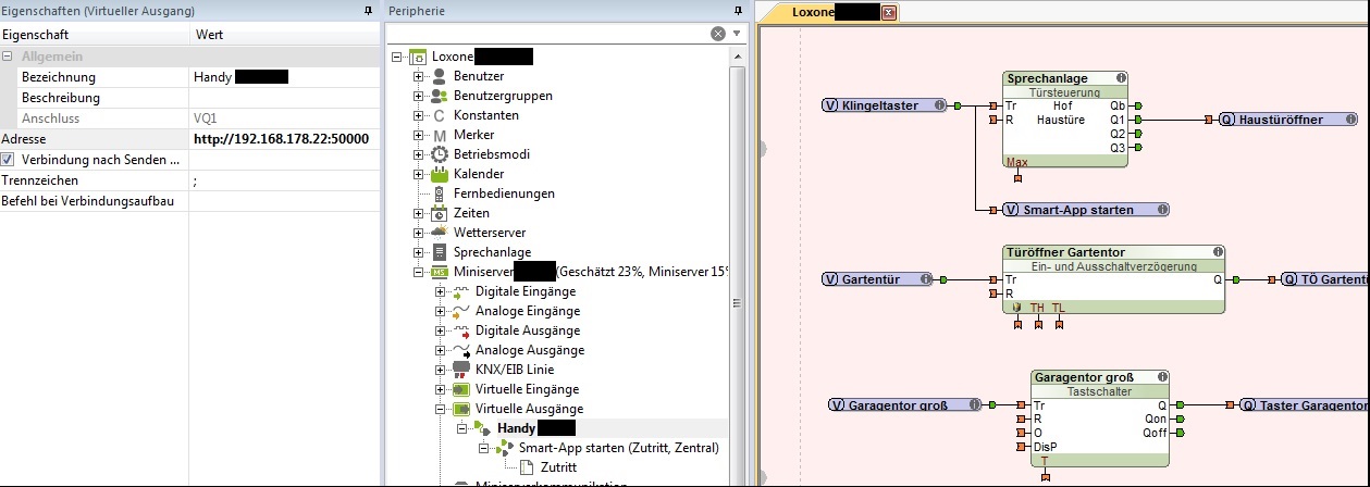

        Wie sehen diese Einstellungen genau aus? Habe im Home24mediaplayer und in der Lox beim Virtuellen Ausgang den Http-Port (50000) hinterlegt (siehe Bilder). Der Http-Port des Miniservers selbst ist allerdings ein anderer.

          Und dein Tasker-Profil heisst genaus so "smart-App-starten" wie dein Befehl in der Lox?
          Im Tasker-Profil ist der home24MP als App hinterlegt?

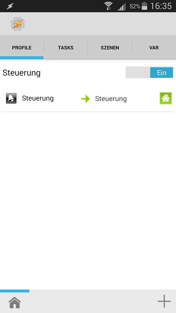

              Hab jetzt alles (Lox, Task, Profil) unbenannt auf "Steuerung" um Fehler auszuschließen (siehe Bilder). Geht aber immer noch nicht. Tasker zeigt mir auch kein aktives Profil an! Wie genau funktioniert das mit der Profileinstellung?

              Sorry kann an Hand deiner Screenshots auch keinen Fehler finden.
              Dein Profil ist über die Home24MP-App -> hinter deinem Task "Steuerung" verstecken sich (so nehme ich an) deine Einzeltask aus deinem 1. Post
