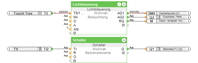

    Ich scheitere gerade beim Versuch, eine Steckdose unabhängig der Lichtstimmung mittels Loxone Touch "TI2" zu steuern.
    Dabei habe ich die gewünschte Steckdose von der Lichtstimmung getrennt und den TI2 Schalter des Loxone Touch direkt mit der Steckdose verbunden.
    In der Simulation sowie in der Liveview funktioniert dies einwandfrei. Klicke ich aber physisch auf den TI2 Schalter des Touch, so geschieht nichts.
    Wo ist mein Logifehler?
    Danke für eure Hilfe

    Ohne Screenshot kann ich wenig sagen, aber ich denke du hast einen Taster konfiguriert und keinen Schalter.
    Somit ist der Befehl nur aktiv so lange du drauf drückst.

      Wo würde ich dies umstellen?
        • 7488
        Gar nicht beim TI, Baustein Schalter nutze und auf Tr hängen.
        • Chrone
          • 03.05.2019
          • 100
          Ah das ist der Trick. Danke, so funktioniert es nun
