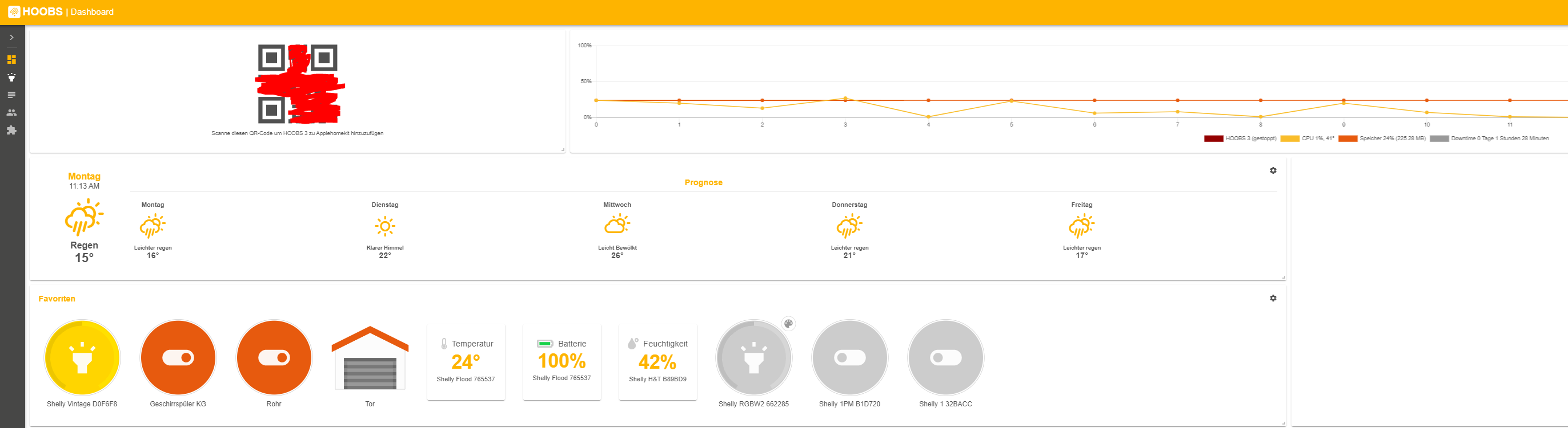

    hab mal mit einem Wiki angefangen für den Hoobs Dienst mit einem eigenen Image auf einem Raspberry:
    https://www.loxwiki.eu/pages/viewpag...ageId=74285378
    Das Image kostet etwa 7Dollar und die Plugins ( ca. 2300) sind wie immer nie fertig aber ich finde es lauft schon ganz gut im Vergleich zu anderen Diensten die teilweise 2 Nuller hinten dran haben
    Über eine Plattform ist dann Siri und Alexa möglich.
    Gibt eine eigene kostenpflichtige App aber die benötigt man nicht unbedingt: https://apps.apple.com/at/app/homema...e/id1440396849
    Weboberfläche:
    Klicke auf die Grafik für eine vergrößerte Ansicht  Name: Hoobs.PNG Ansichten: 0 Größe: 112,8 KB ID: 256504
