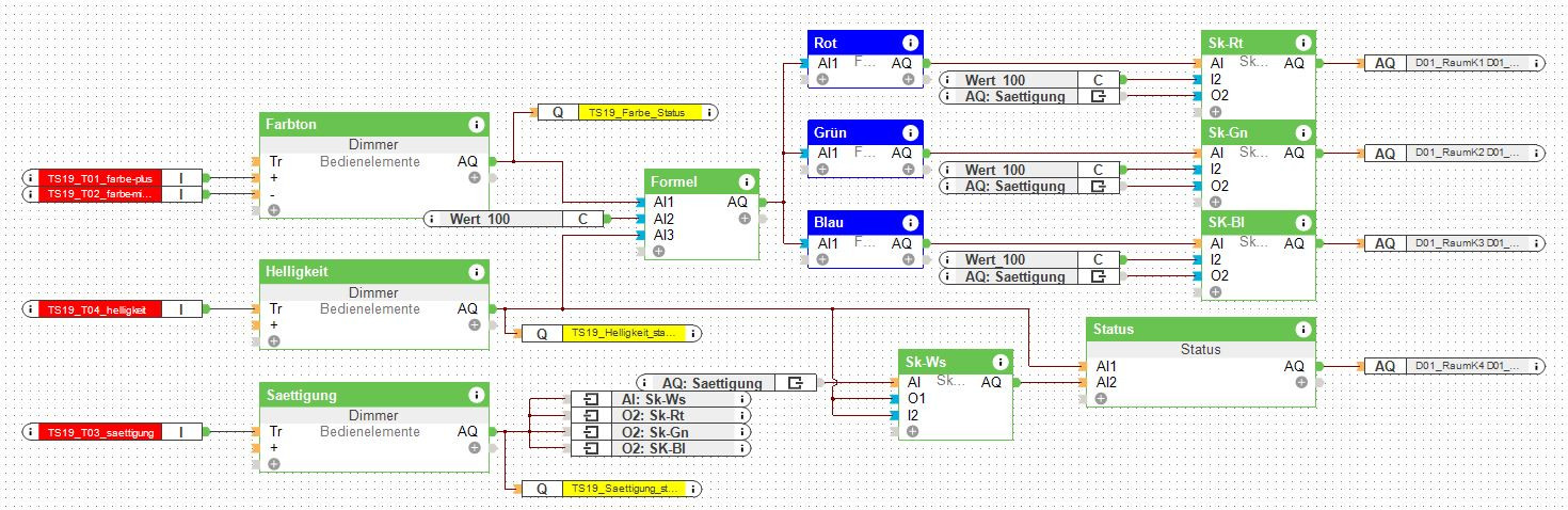

    hallo,
    wollte nur mal kurz zeigen, WIE man RGBW LEDs mit einem MDT Taster ansteuern kann. Es gibt hier im Forum schon etwas mit RGB - daraus habe ich mir die eine Formel genommen. Der Unterschied ist, dass bei RGB was weiss aus allen Farben zusammengemischt wird - und bei RGBW es ja quasi anders herum funktionieren muss - d.h. wenn die Sättigung rausgenommen wird, dann müssen RGB alle gleichmäßig dunkler - und der Weiss-Kanal heller werden.

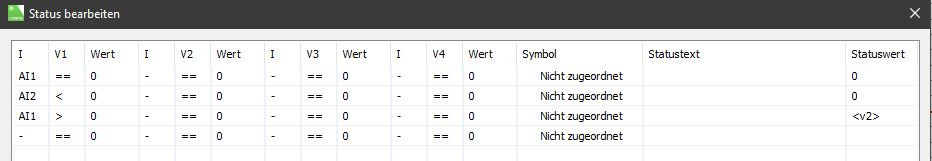

    Die roten Eingänge sind vom MDT smart Taster und die gelben Ausgänge sind die "Status-Eingange" des MDT smart Tasters (damit man am Tasterdisplay was sehen kann)
    hier der Inhalt der Formel (wie gesagt, hier aus dem Forum genommen):
    i3*10^((int((i1*3.6/60+1)/2)-int(int((i1*3.6/60+1)/2)/3)*3)*3)+int(i3*(i2*((1-ABS(i1*3,6/60-int(i1*3.6/120)*2-1)))+100-i2)/100)*10^((int((int(i1*3,6/60)+4)/3)*3-int(i1*3.6/60)-2)*3)+int(i3*(100-i2)/100)*10^((int(i1*3.6/120)+2-int((int(i1*3.6/120)+2)/3)*3)*3)
    die blauen Bausteine sind nur zum Umrechnen der einzelnen RGB Werte.
    rot: i1-INT(i1/1000)*1000
    grün: INT((i1-INT(i1/1000000)*1000000)/1000)
    blau: INT(i1/1000000)

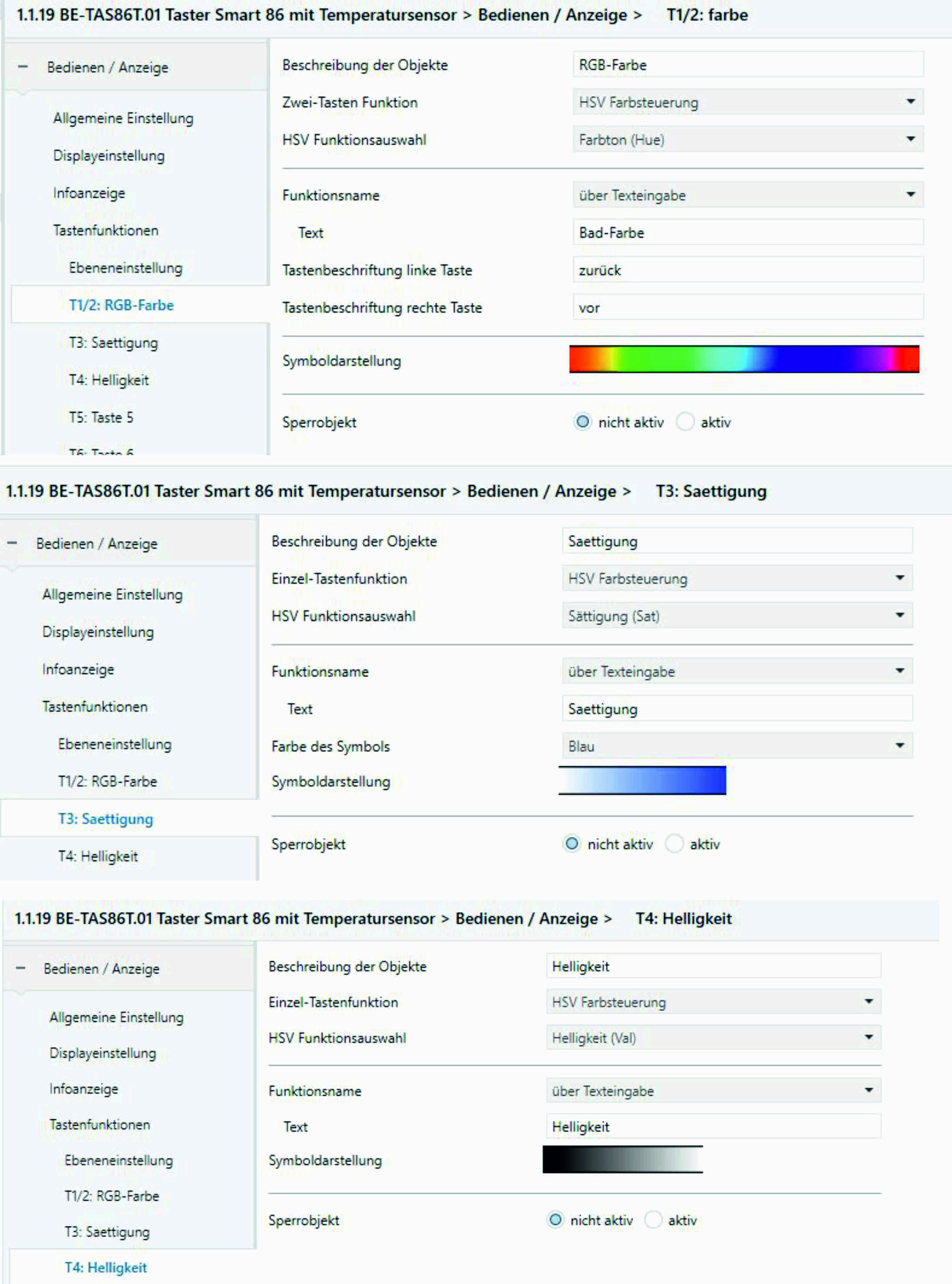

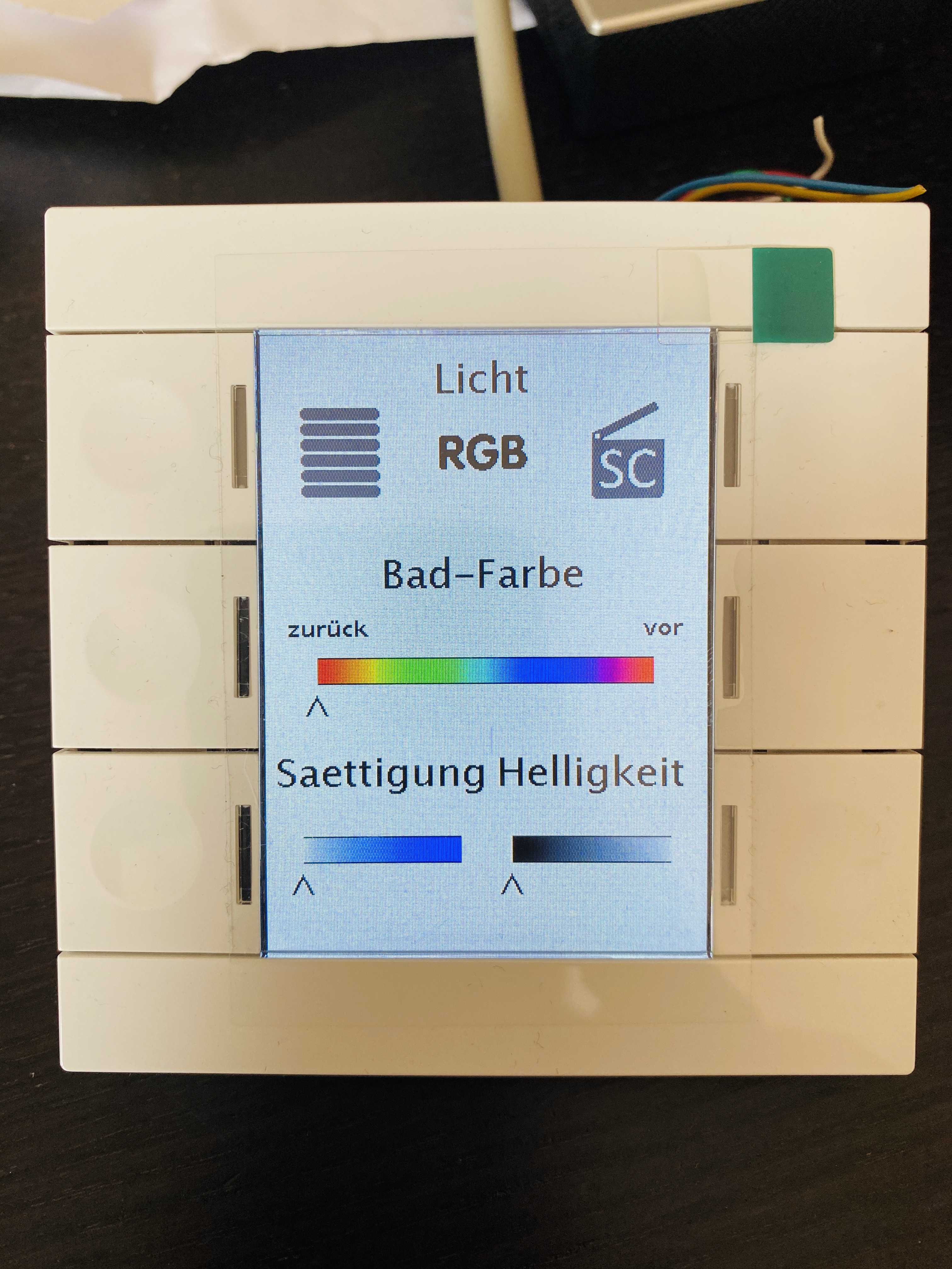

    Hier noch die Infos, was den Taster als solches angeht:
    Klicke auf die Grafik für eine vergrößerte Ansicht  Name: IMG_4182.jpg Ansichten: 116 Größe: 3,28 MB ID: 265824Klicke auf die Grafik für eine vergrößerte Ansicht  Name: Unbenannt-1.jpg Ansichten: 105 Größe: 692,3 KB ID: 265825
    Klicke auf die Grafik für eine vergrößerte Ansicht  Name: tastersettings.jpg Ansichten: 2 Größe: 1,03 MB ID: 267130
    Bei Fragen einfach melden. Bisher hatte es bei mir so funktioniert. Falls jemand das hier optimieren kann - GERNE !!!

      Sehr genial Danke! Kannst du bitte auch zeigen wie du den MDT Taster passend dazu konfiguriert hast?
      • doc-brown
        doc-brown kommentierte
        klar - habe ich oben eingefügt ;-)
      • croxxi
        croxxi kommentierte
        Vielen Dank!

      Vielen Dank erstmal für die Anleitung!
      Wäre noch gut wenn du die Aktoren und Sensoren in der Config für den MDT noch genauer beschreiben könntest.
      Für den Einzeltaster mit einem einfachen Sensor und den Doppeltaster mit den 2 erweiterten mit x/x/x:0 und x/x/x:1
      Hast du evtl auch eine Lösung wie man das ganze dann zusätzlich mit der Loxone App steuern kann?
      Zuletzt geändert von LoLe; 26.09.2020, 00:19.
      • doc-brown
        hi, die tastersettings habe ich oben hinzugefügt - danke für den hinweis :-)

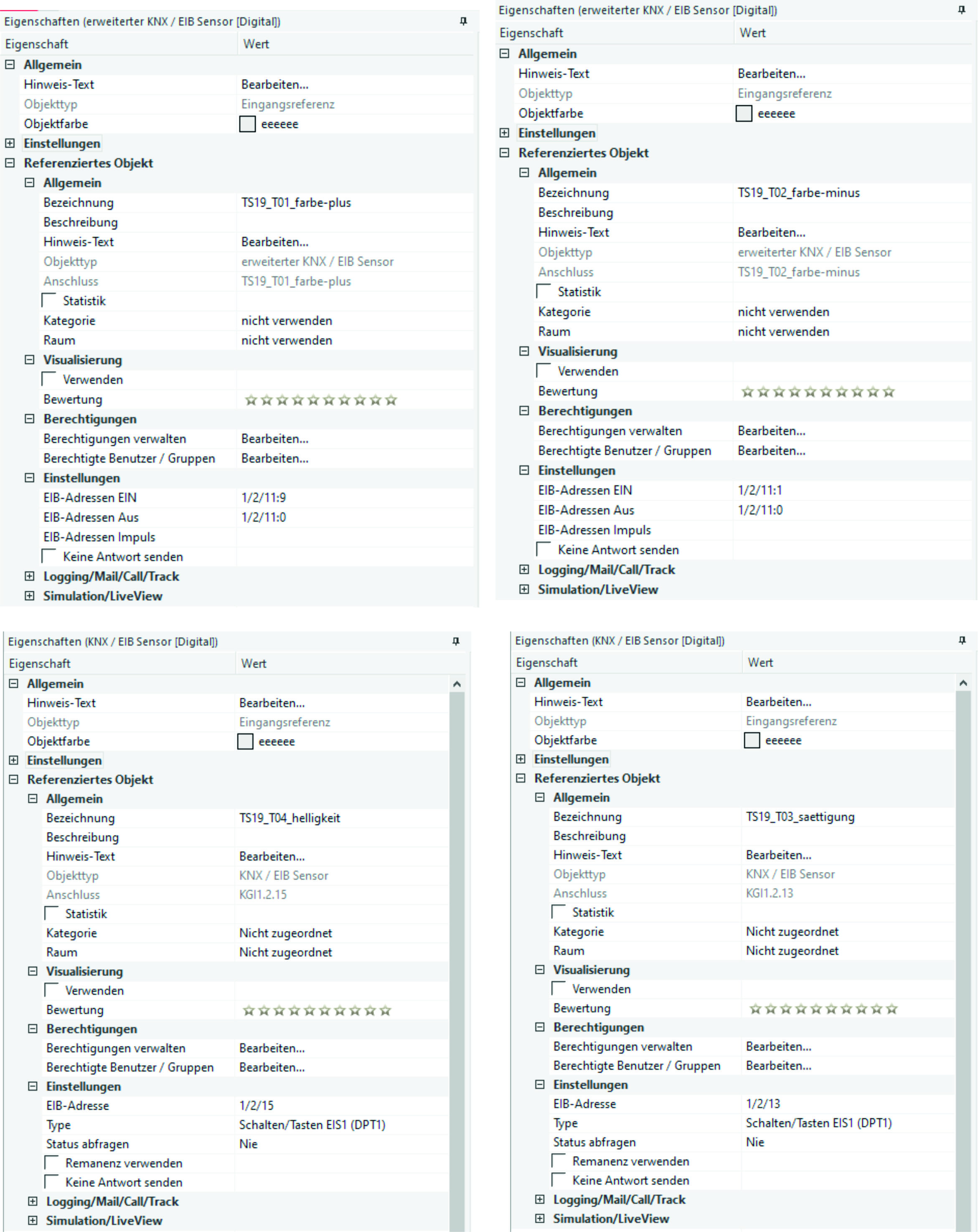

      Hallo Doc-Brown, vielen Dank für den Super Beitrag, könntest du Bilder von der Beschaltung der Ausgänge hinzufügen. Danke
      • doc-brown
        • 13.09.2015
        • 1489
        hi,
        Das siehst du im ersten Post – der Screenshot der Konfig – ganz rechts sind die analogen Ausgänge für die vier Kanäle rot, grün, blau, weiß
        • michael@freudenschuss.de
          michael@freudenschuss.de kommentierte
          Danke für die Antwort, aber wie hast du die Ausgänge beschalten? EIS5? und was wurde um MDT LED Treiber eingestellt RGBW?
          Danke schon mal
        • doc-brown
          :-) jetzt weiss ich was du meinst - ich nutze einen normalen rgbw dimmer von loxone - 0-100% jeweils auf den 4 farben
