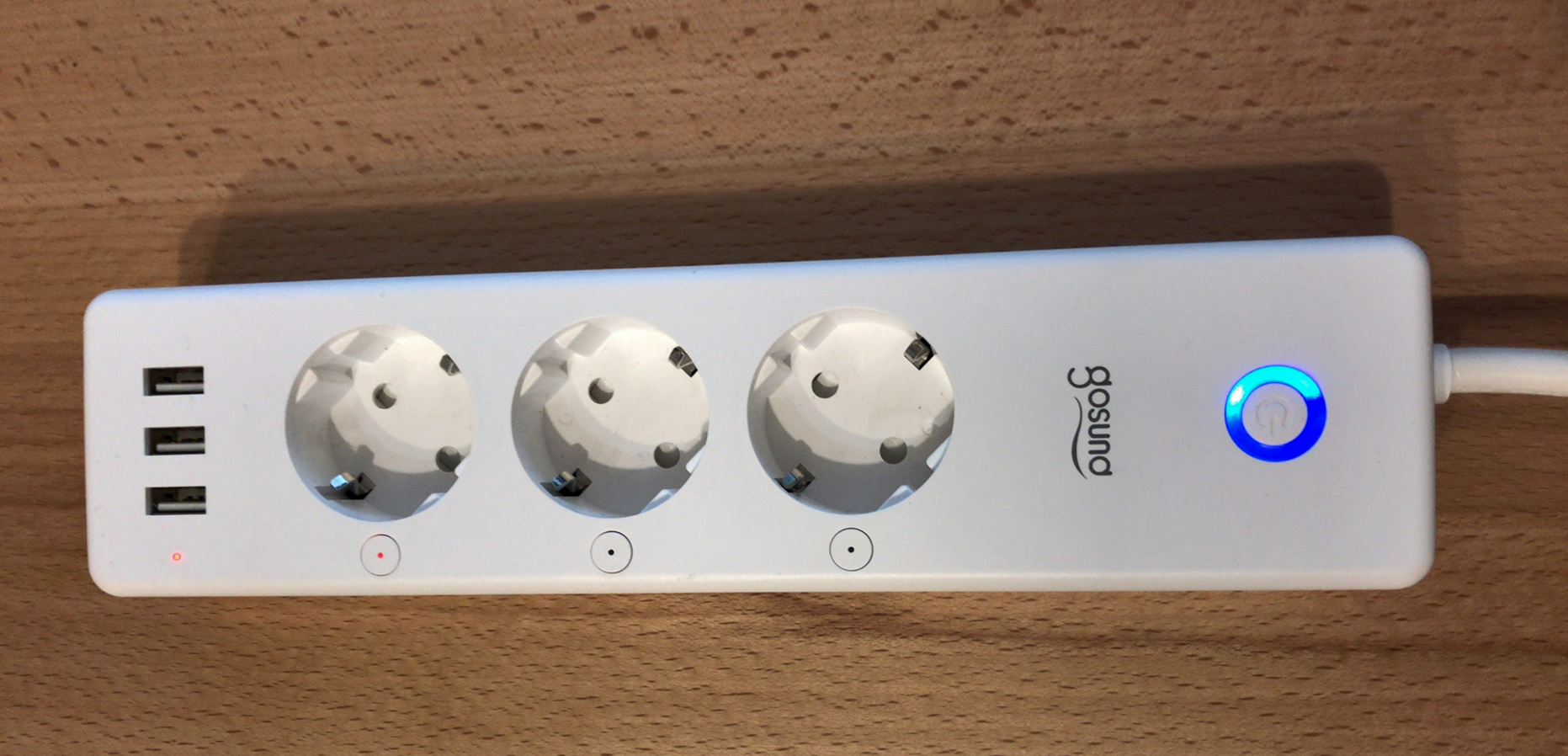

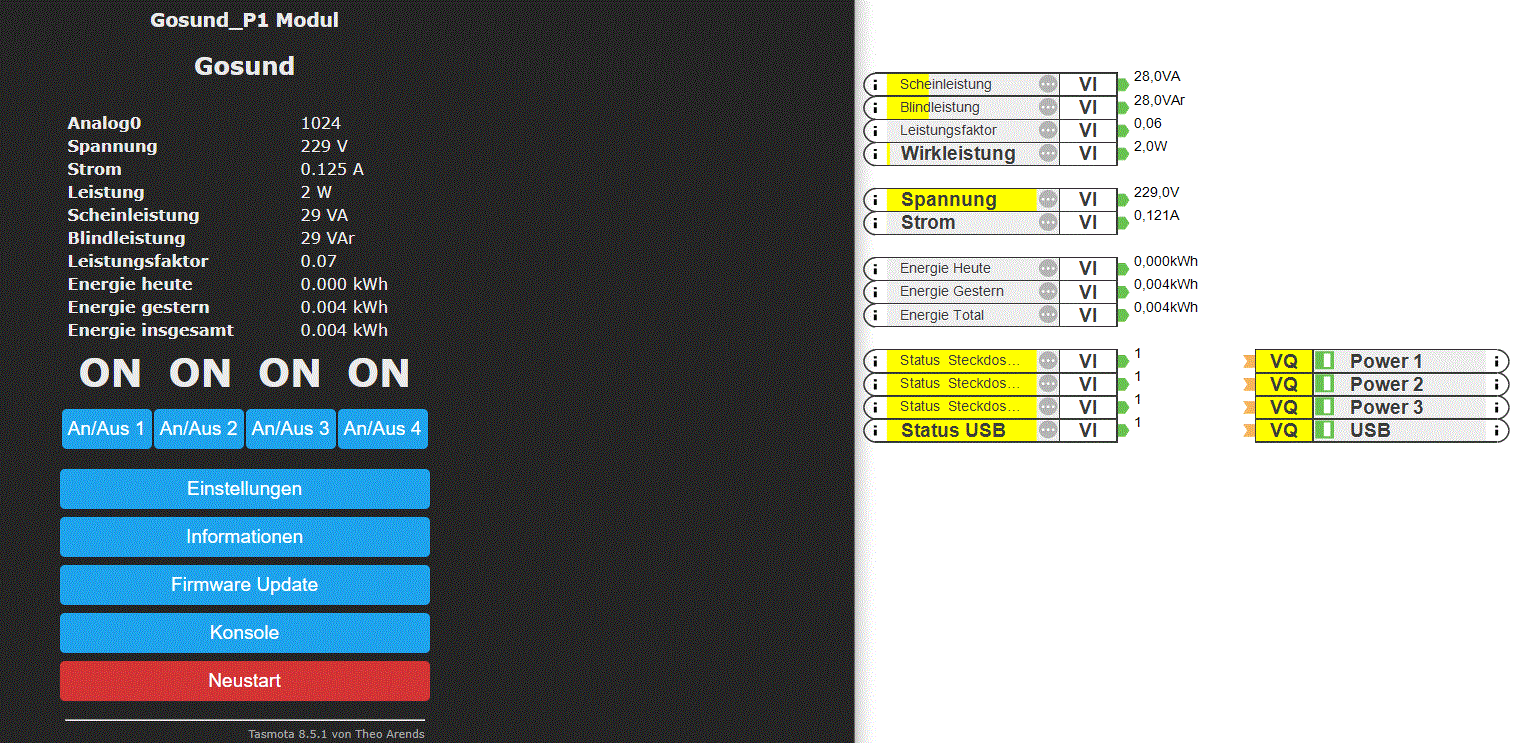

    Daten zur Gosund P1:
    Leistung: 3450Watt
    15Ampere
    USB 5V/3,1A laut Hersteller - in der Praxis jedoch bricht die Spannung schon ab 1A ein auf unter 5V
    Preis ca. 25Euro
    Klicke auf die Grafik für eine vergrößerte Ansicht  Name: Gosund.png Ansichten: 0 Größe: 2,21 MB ID: 273427
    Klicke auf die Grafik für eine vergrößerte Ansicht  Name: Gosund 2.GIF Ansichten: 422 Größe: 273,9 KB ID: 273454
    Steckdosenleiste mit Tasmota flashen:
    Benötigt werden ein Raspberry 3 oder 4 (Wlan erforderlich) - empfehle keinen der produktiv im System arbeitet - falls was schief geht
    Per Putty verbinden und folgende Befehle in der Konsole eingeben:
    sudo apt-get update
    sudo apt-get upgrade
    sudo apt-get install network-manager
    sudo apt install git
    git clone https://github.com/ct-Open-Source/tuya-convert
    cd tuya-convert
    ./install_prereq.sh
    ./start_flash.sh
    Raspberry muss per Kabel im Netzwerk sein und für den Flash Vorgang wird zusätzlich ein AP per Wlan aufgemacht.
    Mit dem Wlan "vtrust-flash" per Handy oder Tablet verbinden
    5sec die blaue Taste an der Steckdosenleiste drücken bis sie schnell blinkt damit sie in den Flashmodus kommt.
    Mit ENTER den Flashvorgang einleiten!
    Sollte bei euch das erste Fenster ein "yes" verlangen dann bitte das "yes" ausschreiben und mit ENTER bestätigen!
    Der Rest sollte dann selbsterklärend sein!
    Wenn alles geklappt hat bootet die Steckdosenleiste mit Tasmota und macht einen AP auf um das Wlan usw. einrichten zu können.
    Vorlagen und Einstellungen hab ich im Loxwiki gemacht: https://www.loxwiki.eu/display/LOX/S...P1+mit+Tasmota

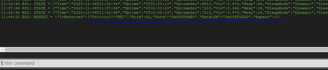

    unter tasmota dann IR Bridge (62) auswählen, wenn du mit einer FB einen Befehl sendest wird dieser in der Konsole angezeigt
    das was in der Klammer ("Protocol"........) steht bis zu "Data" kann man dann als http Befehl senden und die Bridge führt den Befehl aus,
    z.b meine Infrarot Heizung im Gartenhaus
    EIN/AUS
    http://ip-bridge/cm?cmnd=irsend {"PROTOCOL":"NEC","BITS":32,"DATA":"0x00FFA25D" }

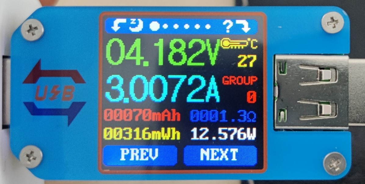

                • 7586
                Habe die P1 auch schon eine weile im Schrank und bin heute mal dazu gekommen sie zu flashen.
                Danke für die Anleitung, klappt perfekt.

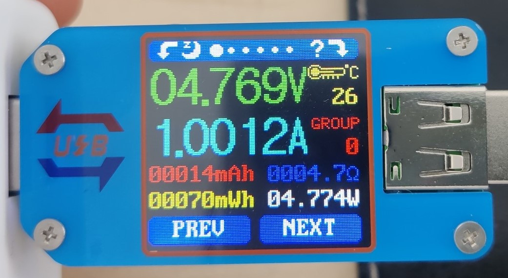

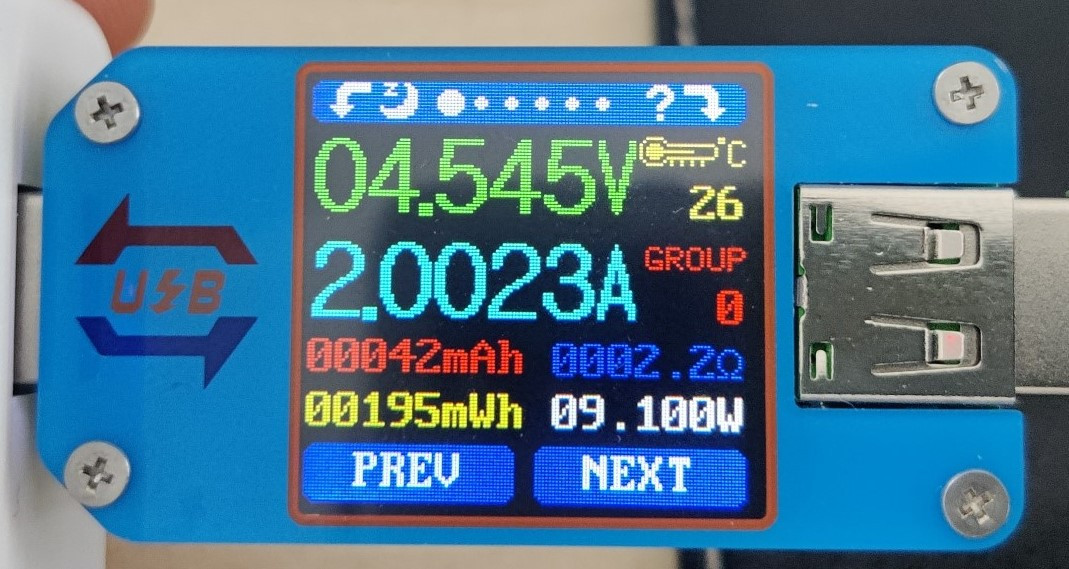

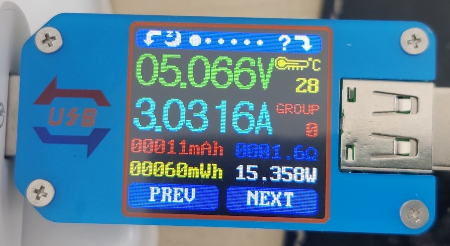

                Nur eines was so überhaupt nicht passt bei der P1, 3,1A USB.... schon bei 1A bricht die Spannung schon deutlich ein, und bei 3A liegen wir schon bei 4,1V.
                Theoretisch müsste das Netzteil 15,5 leisten 12,5 kommen gerade mal dabei raus. Bis 500mA liegt man bei ca. 5V dann geht es schnell nach unten.
                Mein Telefon lädt gerade mal mit 2,5-3W, da dann die Spannung runter geht regelt das Telefon die Leistungsaufnahme.
                Klicke auf die Grafik für eine vergrößerte Ansicht  Name: IMG_20210106_142413.jpg Ansichten: 0 Größe: 161,9 KB ID: 283958Klicke auf die Grafik für eine vergrößerte Ansicht  Name: IMG_20210106_142506.jpg Ansichten: 0 Größe: 202,6 KB ID: 283959Klicke auf die Grafik für eine vergrößerte Ansicht  Name: IMG_20210106_142543.jpg Ansichten: 0 Größe: 212,5 KB ID: 283960
                Noch zum Vergleich wie es bei einem ordentlichen USB-Netzteil aussieht.
                Klicke auf die Grafik für eine vergrößerte Ansicht  Name: IMG_20210106_142659.jpg Ansichten: 0 Größe: 128,2 KB ID: 283961
                Fazit:
                MQTT und die 3 Steckdosen laufen perfekt.
                USB ist nice2have aber durch die schlechte Umsetzung nicht richtig zu gebrauchen (nur Kleinverbraucher).
                Aber USB war jetzt auch nicht der Grund warum ich die P1 geholt habe.
                  Hab´s ins Wiki übertragen damit es gleich klar ist was man erwarten darf.
                  Cooler Stick übrigens!
