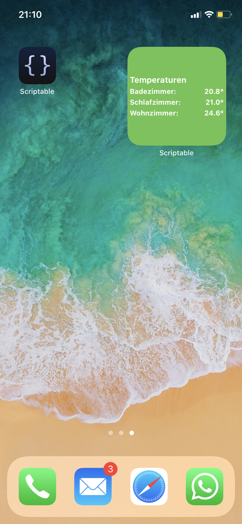

    ich habe mal schnell ein iOS Widget gebastelt, was man als Basis für weitere Widgets verwenden kann, evtl. entsteht über Kurz oder Lang ja sogar eine kleine Widget Sammlung ;-)
    Habe erstmal die wichtigsten Temperaturen ausgelesen und stelle diese in dem Widget dar, natürlich können noch weitere Dinge ausgelesen und durchgeführt werden, dies soll erstmal nur als Beispiel dienen.
    Ihr müsst dazu die iOS App "Scriptable" herunterladen (https://apps.apple.com/de/app/scriptable/id1405459188).
    Dort könnt ihr dann via JavaScript eure Widgets bauen...
    Die Datei (JavaScript) habe ich euch in den Anhang gepackt, ihr müsst auf Zeile 4: Username, Passwort und IP-Adresse eures Miniservers anpassen.

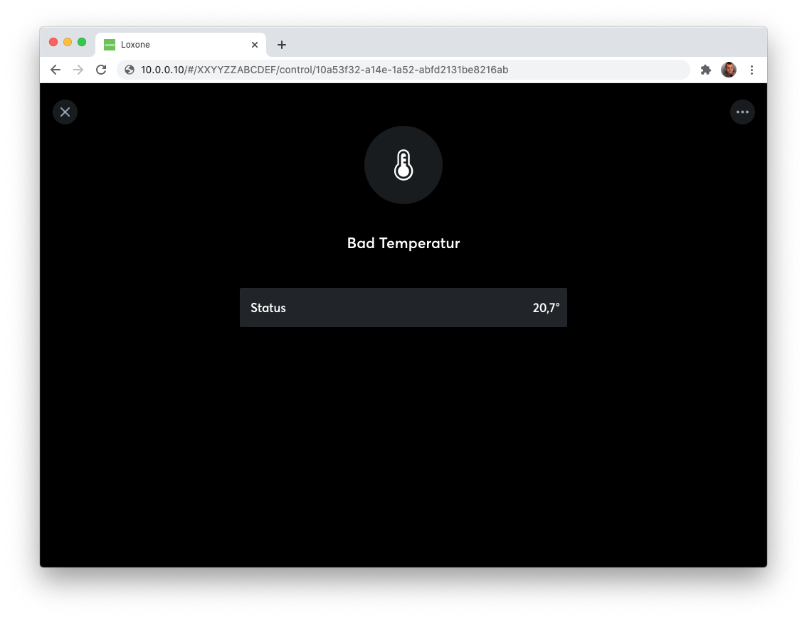

    Zeile 11-13 habe ich testweise mal 3 meiner Temperaturfühler ausgelesen, die ID die ihr dort eintragen müsst, ist die UUID aus der App, diese bekommt ihr aus der WebView der App, wie ihr beim Beispiel Badezimmer seht, ist diese ID in der URL sichtbar:
    Klicke auf die Grafik für eine vergrößerte Ansicht  Name: Bildschirmfoto 2020-11-17 um 21.17.19.png Ansichten: 561 Größe: 88,7 KB ID: 275664
    Diese URL wird eingetragen, Zeile 33 - 40 ist dann ein Block um eine Temperatur darzustellen, diese kann natürlich auch abgeändert werden, was Beschriftung usw. angeht.

    Das Ganze sieht dann am iPhone so aus:
    Klicke auf die Grafik für eine vergrößerte Ansicht  Name: 2020-11-17 21.10.16.png Ansichten: 495 Größe: 1,72 MB ID: 275665

          Wichtig ist noch, dass das ganze natürlich nicht funktioniert wenn du die interne IP-Adresse eingibst und dich dann aber extern befindest.
          Da bleiben dann die Daten einfach stehen und aktualisieren nicht, außer du baust von extern eine VPN Verbindung auf, dann bist du wieder intern und das Widget aktualisiert.

        Ich hab das Original Script verwendet und nur die Zugangsdaten zum Miniserver geändert und die UUID! Das Script läuft ohne Fehlermeldung durch, aber nix wird angezeigt!
        Ich bin auch im selben lokalen Netz!
        OK erledigt!
        Ich habe das Widget nicht hinzugefügt - leider!
