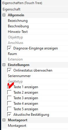

    Gast der Bereich wäre für fertige Lösungen gedacht und nicht für Fragen zur Config!
    Hier kannst du dir jeden Taster einzeln anzeigen und hinziehen wohin du möchtest:

      Hallo, bin neu hier und leider extrem unerfahren, sorry sollte ich dumme Fragen stellen. Habe auch eine Frage zur Belegung der Touch Schalter - passt also glaub ich gut hier rein. Kann ich jeder der 5 Taster eine eigene Funktion geben oder muss ich 2 für Rollläden, 2 Musik und 1 Licht nutzen? ich würde gern 4 Taster für unterschiedlicher Rollläden Bereiche nutzen und einen für Licht. Danke
        ja siehe eins drüber
