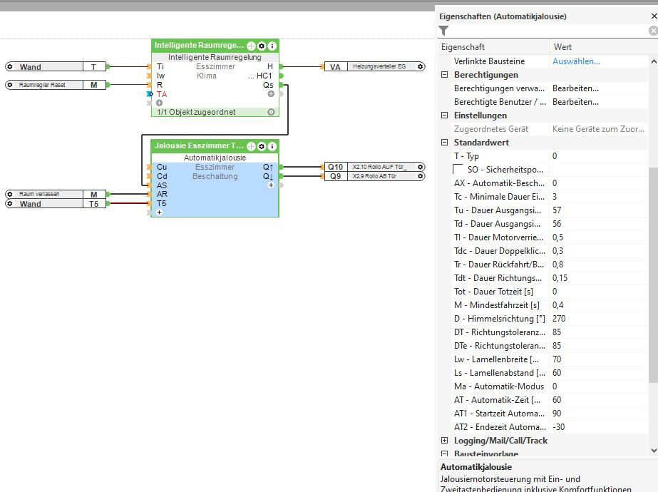

    Hallo!
    In meiner Konfiguration ist die Automatik-Beschattung aktiviert.
    Ich habe jedoch 3 Fenster bzw. Türen bei denen ich die die automatischen Fahrten der Jalousie nicht möchte.
    Ich habe bei denen momentan behelfsweise in "Beschattung Zental" die Häckchen rausgenommen. Das hat aber den Nachteil, dass ich über die Zentraltaste diese Jalousien nicht mehr sehe.
    Wie geht das richtig?
    Hier die Konfiguration im Raum Esszimmer. Diese Jalousie soll z.B. nicht automatisch gesteuert werden.

    Mach dir einen Virtuellen Schalter und die den Ausgang des Schalters auf denn Eingang von Automatikjalousie auf AD und fertig.
    Jetzt kannst die Automatik jederzeit in der Visu ein und ausschalten.

      Sofern Fensterkontakte verbaut sind, hilft der Eingang
      Id
      Auszug Loxone Doku des Bausteins:
      „IdTürkontaktKomplettfahrt nach oben und Sperre des Bausteins. Eine Bedienung über die App ist weiterhin möglich.“
