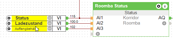

    Ich tue mich gerade schwer damit, die HTTP Werte richtig zu interpretieren.
    Die SimpleAPI von ioBroker gibt folgendes aus:
    [{"id":"roomba.0.states.battery","val":100,"ts": 162 1077133123},{"id":"roomba.0.states.status","val":" charge","ts":1621078020796},{"id":"roomba.0.states .binFull","val":false,"ts":1621077133125}]
    Gerne möchte ich die drei "val" Werte einlesen.
    Den ersten Wert habe ich wie folgt einlesen können: roomba.0.states.battery","val":\v
    Die nächsten beiden Werte sind leider Text-Werte. Wie lese ich dies in Loxone ein?
    - roomba.0.states.status","val":" charge"
    - roomba.0.states .binFull","val":false
    Gibt es eine schlaue Art den HTTP Eingangsbefehl zu debuggen? Aktuell muss ich bei jeder Anpassung in Loxone die Konfiguration runterschreiben, was doch sehr zeitintensiv ist.

      Der Virtuelle HTTP Eingang kann über \v nur Werte anzeigen, charge und false sind aber Texte und keine Werte.
      Mit \1 kann der Dezimalwert vom ersten Zeichen (ASCII) eingelesen werden.
      Wenn da also z.B. false oder true unterschieden werden soll, kann man das so machen.
      Bei false käme so der Wert 102 (Dezimalwert von f)
      Bei true käme so der Wert 116 (Dezimalwert von t)
      Man könnte also einen HTTP Eingang nehmen und als Befehlserkennung
      roomba.0.states .binFull","val":\1
      eingeben.
      Wenn man dann noch den Korrekturwert anpasst, kann man auch direkt 0 für false und 1 für true einstellen.
      Beispiel:
      Eingangswert 1 ist 102
      Zielwert 1 ist 0
      Eingangswert 2 ist 116
      Zielwert 2 ist dann 1

        Ich habe es nun mit roomba.0.states .binFull","val":\1 gelöst und interpretiere die Werte wie Status-Baustein.

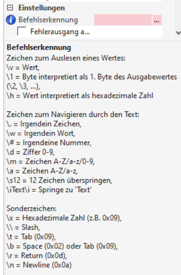

          Super, das hat für mich auch perfekt funktioniert. Dürfte ich nur fragen woher du das mit dem \1 wusstest. Davon hab ich in der Doku von Loxone nichts gefunden. Da stellt sich mir nämlich die Frage, was man da alles noch mit Parametern erreichen könnte die "geheim" sind.
            • 5178
            Icy
            Klick mal im Eigenschalftsfenster auf das i bei der Befehlserkennung, oder schau auf das Infofenster wenn das Feld Befehlserkennung aktiviert ist.
            Zudem steht es auch in der Loxonedokumentation.
