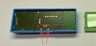

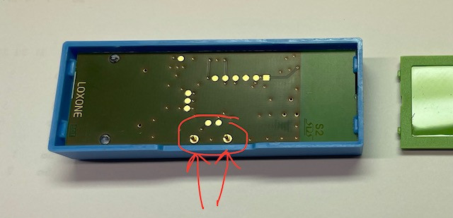

    Als erstes den Sensor öffnen. Dazu hat es seitlich am Gehäuse Aussparungen.
    Nun ein kurzes Stück Kabel an die beiden Sensorpins anlöten.
    Klicke auf die Grafik für eine vergrößerte Ansicht  Name: Wassersensor 10.jpg Ansichten: 0 Größe: 41,5 KB ID: 313694

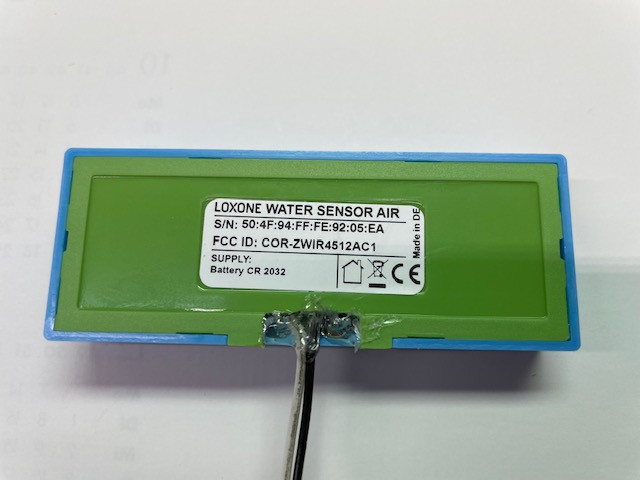

    Ich habe anschliessend den grünen Deckel etwas ausgefeilt, es darf keine Druckstelle im Sensor geben, sonst geht die Anlerntaste nicht mehr!
    zum Schluss etwas Heisskleber als Schutz der Lötstelle, muss aber nicht sein.
    Klicke auf die Grafik für eine vergrößerte Ansicht  Name: Wassersensor Air 4.jpg Ansichten: 0 Größe: 50,4 KB ID: 313693

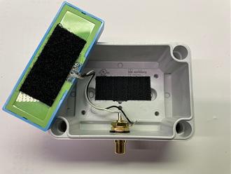

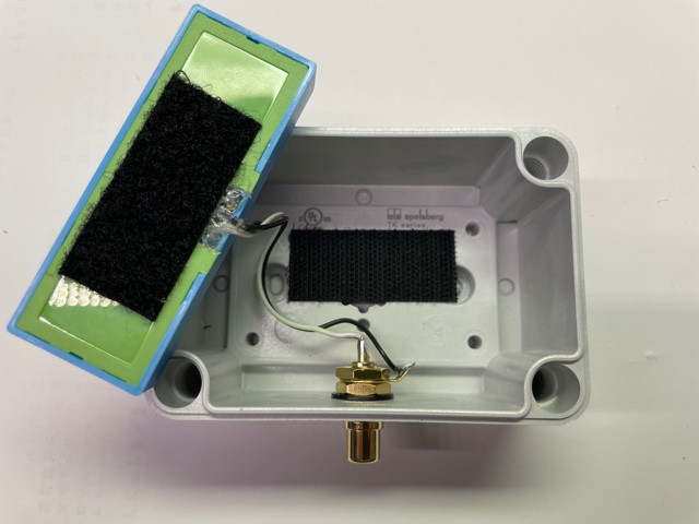

    Jetzt die Buchse in das Gehäuse eingebaut und mit etwas Silikon abgedichtet.
    Die beiden Litzen vom Sensor angelötet (Polarität ist egal). Um den Sensor zu befestigen, habe ich etwas Klettband genommen, dann kann man ihn für den Batteriewechsel wegnehmen.
    Etwas weniger würde es auch tun. Ich habe in dem Beispiel etwas zu viel genommen, da kriegt man ihn kaum noch raus.
    Klicke auf die Grafik für eine vergrößerte Ansicht  Name: Wassersensor Air 7.jpg Ansichten: 0 Größe: 60,8 KB ID: 313691

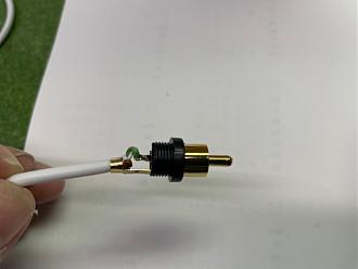

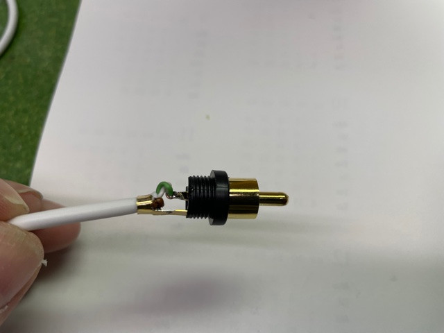

    Nun noch das Sensorkabel an den Chinchstecker anlöten. weiss und grün in die Mitte, braun aussen.
    Klicke auf die Grafik für eine vergrößerte Ansicht  Name: Wassersensor Air 6.jpg Ansichten: 0 Größe: 34,1 KB ID: 313690

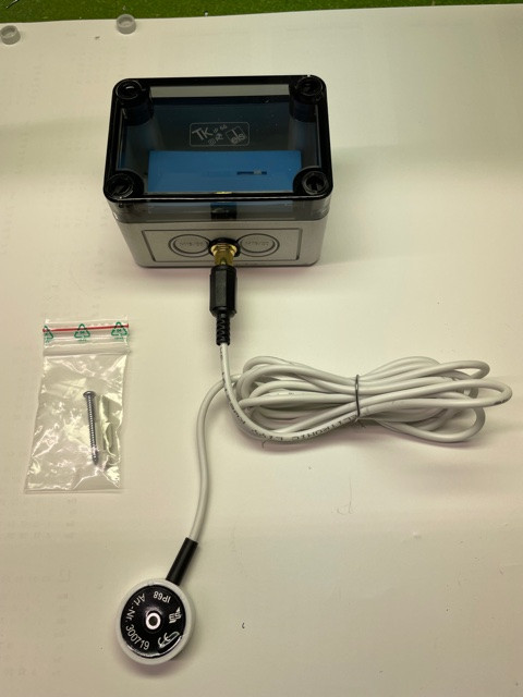

    Das wars!
    Klicke auf die Grafik für eine vergrößerte Ansicht  Name: image_36780.jpg Ansichten: 5 Größe: 53,9 KB ID: 313692
    Man kann damit auch z.B. eine Wasserstanderkennung realisieren und den Sensor auf einer gewissen höhe montieren. Denn dem abgesetzten Sensor ist es egal, ob er regelmässig nass wird.
