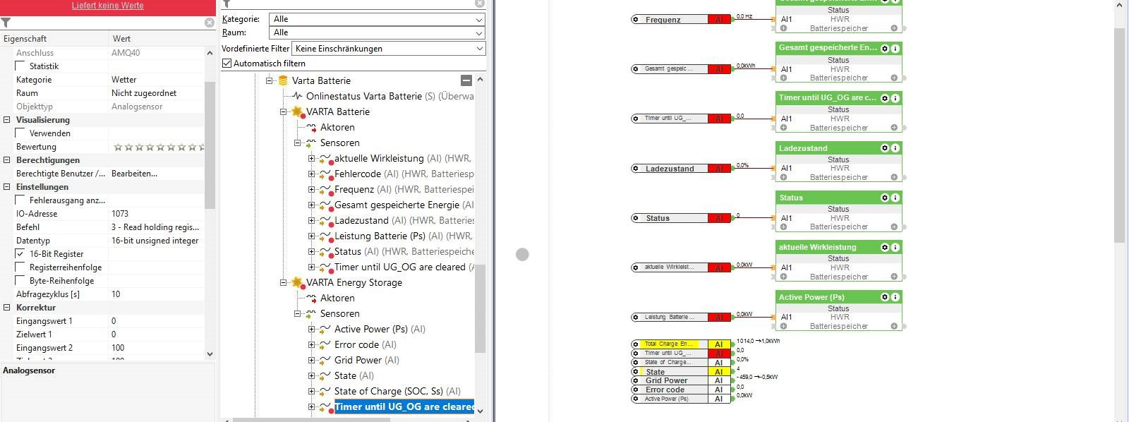

      Johannes Bartnitzke
      Eure Varta Vorlage ist falsch angelegt und funktioniert so nicht.
      Außerdem ist die Dokumentation echt dürftig.
      Im Bild hab ich einmal eure Vorlage benutzt (die obere Varta Batterie ist nach eurer Vorlage), hier geht gar nichts.Klicke auf die Grafik für eine vergrößerte Ansicht
Ansichten: 720
Größe: 188,6 KB
      Die untere Varta Batterie ist die von mir modifizierte Vorlage.
      Was ich angepasst habe ist folgendes:
      - überall muss der Haken 16bit rein (steht so auch in der Anleitung)
      - der Befehl zum lesen lautet 3 – Read holding register (4x) und nicht 4 – Read input register (3x)
      Der Befehlt für Register 1073 „Timer until UG_OG are cleared“ ist in der Doku nicht aufgeführt und liefert keine Werte.
      Ihr solltet liebe noch Frequenz und Lade-/Entladeleistung mit aufnehmen
