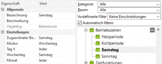

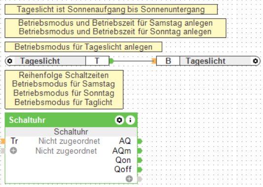

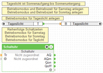

        Hier mal ein Beispiel, wie man es mittels Betriebsmodus und Schaltuhr auch lösen könnte.
        Mittels Schaltuhr können auch Impulse ausgegeben werden, dazu einfach die gewünschte Zeit in die Eigenschaft "T-Dauer Ausgangsimpuls" der Schaltuhr eintragen.
        Tageslicht geht bei Sonnenaufgang auf EIN und bei Sonnenuntergang auf AUS.
        In diesem Beispiel legt man also einen Betriebsmodus mit der Bezeichnung "Tageslicht"an.
        Die Zeitfunktion "Tageslicht" verbindet man mit dem Betriebsmodus "Tageslicht".

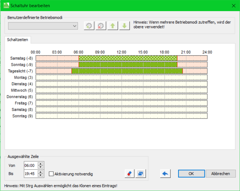

        Leider können in der Schaltuhr nur Betriebsmodi sortiert werden.

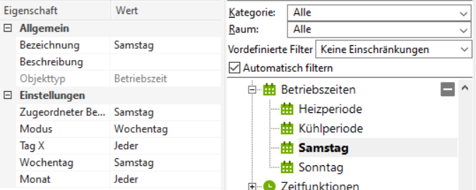

        Daher habe ich im Beispiel auch einen Betriebsmodus mit Betriebszeit für Samstag und einen Betriebsmodus mit Betriebszeit für Sonntag angelegt.
        Über die Zeiten in der Schaltuhr kann somit gesteuert werden, wann z.B. frühestens ein Impuls am Ausgang Qon erfolgen soll.
        Im Beispiel muss während der Woche also Tageslich UND Zeit in Schaltuhr auf EIN sein.
