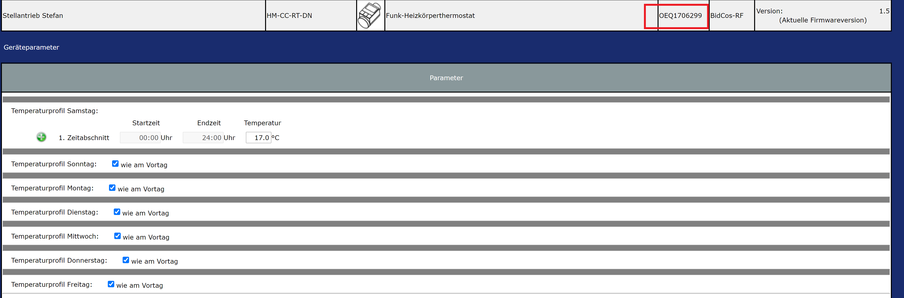

    • Stellantrieb anlernen und benennen, in meinem Beispiel "Stellantrieb Stefan" [Einstellungen -> Geräte -> In der Liste auf den Namen klicken]
    • Die Auto-Modi des Stellantriebs löschen, damit HM nicht selbst steuert. [Einstellungen -> Geräte -> Einstellen]
    Sollte dann so aussehen:
Name: HomeMatic WebUI Temperaturprofil.png
Ansichten: 3530
Größe: 153,0 KB

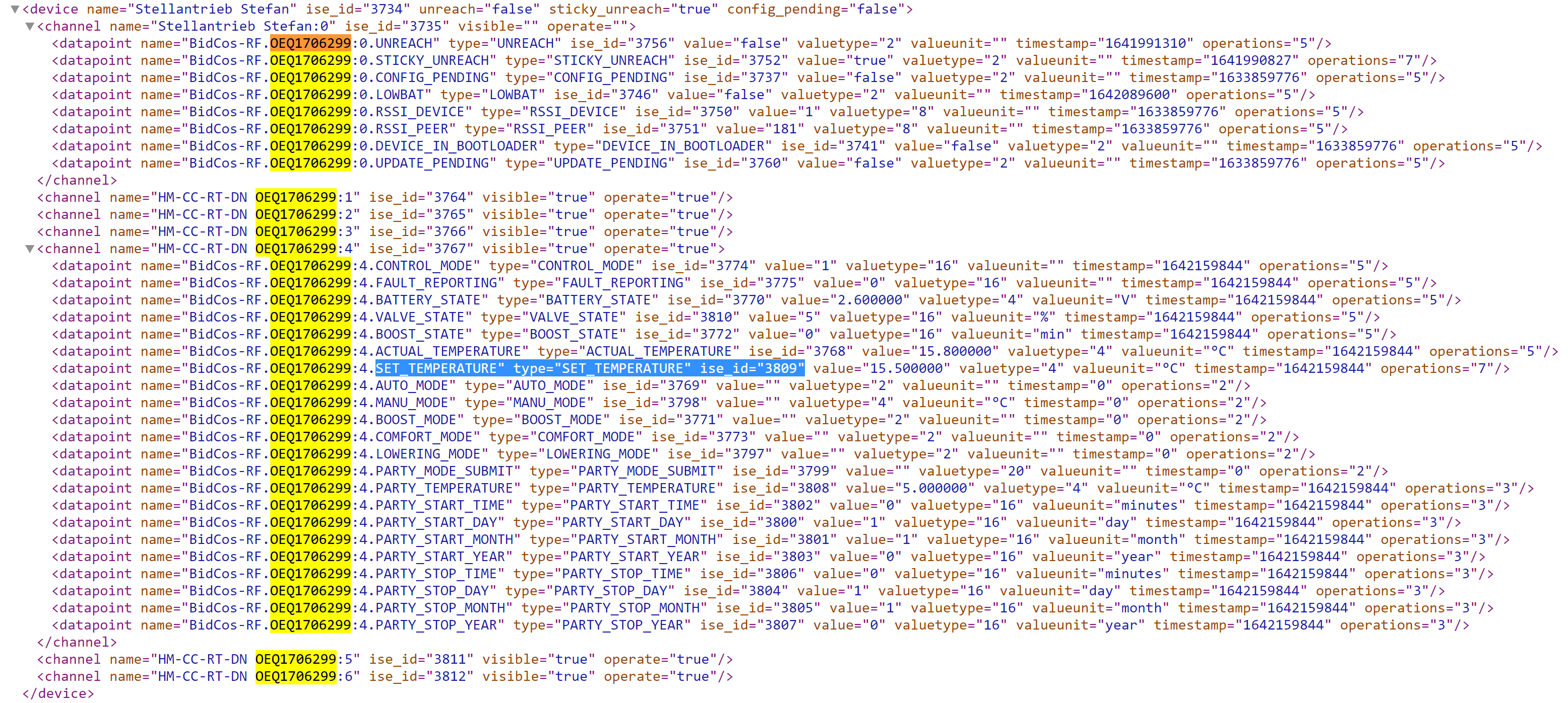

    Außerdem gleich die Seriennummer aufschreiben, im Bild rot markiert, etwa in einen Editor. Den brauchen wir eh noch mehrmals. Oder Pastebin.com nutzen
Name: Homematic xmlapi_statelist.cgi.png
Ansichten: 2206
Größe: 1,10 MB
    • Wir brauchen die ID vom Wert SET_TEMPERATURE, im Bild blau markiert, dort ist es die "3809" -> aufschreiben
    • Außerdem die ID vom Wert MANU_MODE, zwei Zeilen darunter, im Bild "3798" -> ebenfalls aufschreiben
    (Der MANU_MODE ist nicht zwingend erforderlich, aber: Hatte nach Batteriewechsel Fälle, wo plötzlich der Auto-Mode aktiv war. Habe nach einigem Probieren herausgefunden, dass damit immer zuverlässig der Manuelle Modus aktiv ist. Wird mit dieser Anleitung bei jeder Temp-Übermittlung mitgeschickt.)

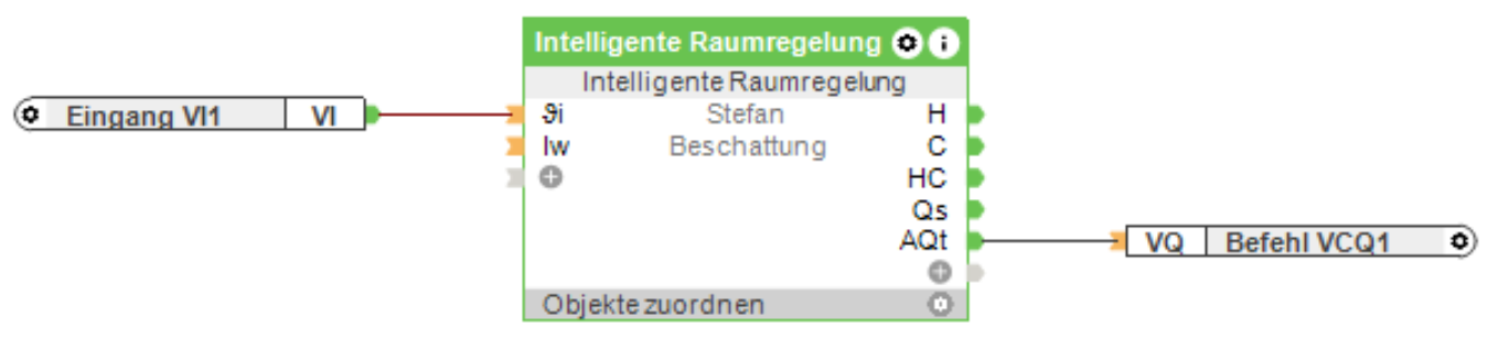

    • Einen Baustein "Intelligente Raumregelung" erstellen oder vorhandenen nutzen
    • Einen Virtuellen Eingang erstellen und an den Eingang ϑi (Aktuelle Temp.) hängen
      • Bei Eigenschaften den Anschluss notieren etwa "VI12"
    • Einen Virtuellen Ausgang erstellen, in den Einstellungen unter Adresse die IP-Adresse von HM eintragen
    Den Virtuellen Ausgang auswählen und dann einen "Virtueller Ausgang Befehl" erstellen, dieser steuert letztlich unseren Stellantrieb.
    • Bei den Eigenschaften den Haken entfernen bei: Als Digitalausgang verwenden
    • Verbinden mit unserem Intelligente Raumregelung Baustein, ACHTUNG auf den Ausgang AQt (dieser Ausgang liefert direkt die Zieltemp., im Gegensatz zu H)

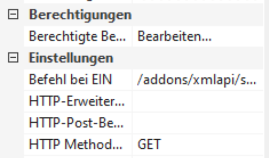

    • Und Zuletzt das Wichtigste, bei "Befehl bei EIN" eintragen:
    /addons/xmlapi/statechange.cgi?ise_id=<ID SET_TEMPERATURE>&new_value=<v.1>&ise_id=<ID MANU_MODE>
    Als Beispiel in meinem Fall:
    /addons/xmlapi/statechange.cgi?ise_id=3809&new_value=<v.1>&ise_id=3798

    Nun ist unsere Loxone Config fertig und sollte so aussehen:

    In Miniserver speichern. Fertig mit Loxone!

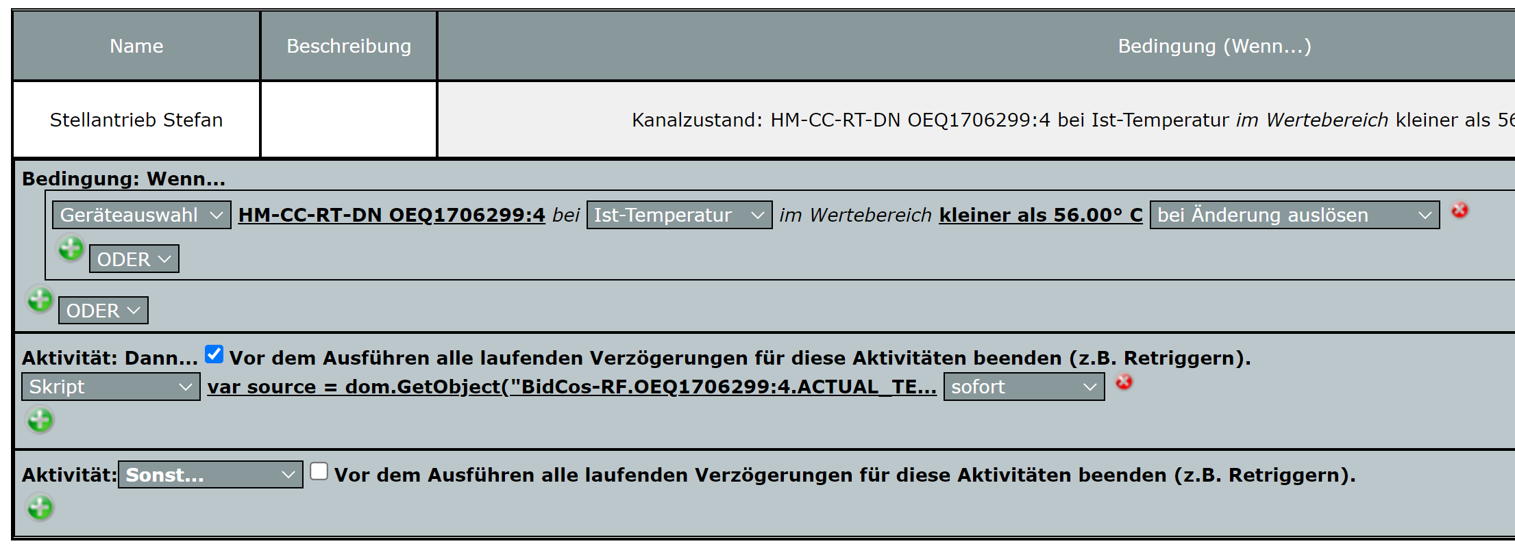

    Fast geschafft! Nur eins fehlt noch, Homematic soll die Temperatur übermitteln. Dazu wieder zurück zu Homematic:
    • Neues Programm anlegen bei [Programme und Verknüpfungen -> Programme & Zentralenverknüpfung -> Neu]
    • Bedingung: Wenn <Stellantrieb> <IST-Temperatur> <bei jeder Temperatur> <bei Änderung auslösen>
    • Dann: Skript <sofort>

    So sollte es dann aussehen:

    Fertig!! Wer bis hier durchgehalten hat, hat nun einen HM Stellantrieb in Loxone, den wir genauso steuern können wie einen von Loxone selbst.
