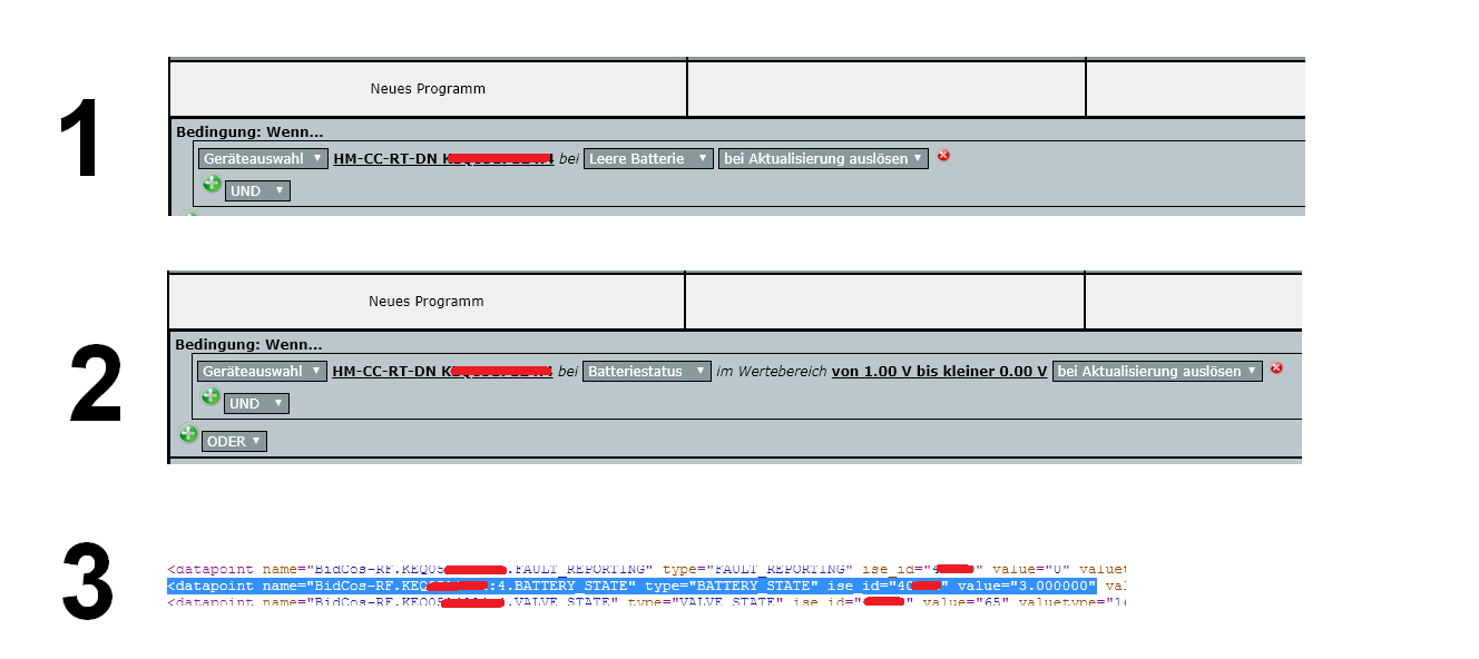

            Habe eine Frage: Kann man vom Heizkörperthermostat binäre Meldungen (z.B. Batterie Low) auch über ise_id auslesen? Wenn ja, mit welchem value= Attribut?
            Oder muss man es über den CUx Daemon machen, wie im Wiki beschrieben (Digitale Sensoren/Zustände) ist???
            Danke für Eure Hilfe.
            Ciao
            Martin
            • Lenardo
              • 661
              Hallo, es gibt alle möglichkeiten das auszuwerten:
              1. ein Programm aus der HM das bei "Zustand Batterie leer" einen string an Loxone triggert
              2. ein Programm aus der HM das bei einem bestimmten Wert Wert der Batterie einen string an Loxone triggert
              oder
              3. Abfrage aus Loxone, wo der der Wert (Volt) vom xlm der HM abgefragt wird und dann weiterverarbeitet wird.
              Klicke auf die Grafik für eine vergrößerte Ansicht  Name: HM Batterie.png Ansichten: 3 Größe: 42,3 KB ID: 171008

                Hallo Lenardo!
                Habe momentan Variante 1 verwendet.
                Interessiert hätte mich noch, ob es mit einem binären Wert (True/False) auch aus dem XML-Api geht.
                Aber so passt es auf alle Fälle schon mal.
                Besten Dank.

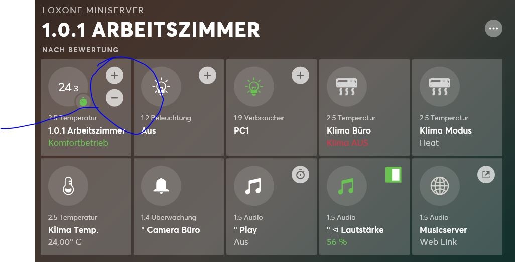

                  Die Anleitung ist insofern nicht mehr ganz aktuell, als sich die Config und die Visu geändert hat. Es gibt heute eine Möglichkeit mehr das auch manuell nachzustellen
                  ich kenne 2 automatische Änderungsmöglichkeiten der Temperaturen und 2 manuelle
                  grundsätzlich läuft die IRR bei mir immer im Automatikmodus
                  a.) automatische Änderung durch Schaltzeiten (das nutze ich für die Stiegen Richtung Keller und den Wäscheraum)
                  b.) Modus abwesend/anwesend mit BMW (nutze ich fürs Büro, da ich zeitweise tagelang nicht da bin, machen Schaltzeiten keinen Sinn bzw. die HK sind auf Sparmodus)
                  c.) manuell durch nachstellen in der Visu, eine Änderung der eingestellten Temperatur bleibt solange eingestellt bis sich der Modus oder die Schaltzeit ändert und geht dann auf die per Modus oder Schaltzeit eingestellte Temperatur zurück, auerdem kann man mit dem Timer auch für eine bestimmte Zeit eine geänderte Temperatur einstellen
Ansichten: 4586
Größe: 71,6 KB
                  d.) direkt auf dem Wandthermostat (habe fürs Büro eine Gruppe von 2 HK mit einem Wandthermostat) oder auch direkt auf den HK-Thermostat die Temperatur ändern,-- ändert genau so wie oben die Soll Temperatur in der IRR, solange bis ein neuer Modus/Schaltzeit kommt.
                  für mich läuft das super mit den Homematic Heizkörper Thermostaten,-- vielleicht änder ich die Anleitung auf die neue Visu mal ab,-- die Anbindung funktioniert aber noch immer ganz gleich.
                  Ps. Wozu willst du die IST-Temperatur beim Thermostat beeinflussen ? wenn notwendig kannst du ja hinten raus eine Loxone Logic anfügen die eine Korrektur der HM-IST-Eingangstemperatur macht,-- ich habe so etwas für meine Fussbodenheizung, hab ein grosses Wohnzimmer und ein anschliessend offenes Esszimmer mit (fast) offenen Stiegen (Glastüren, meist offen) und einen grossen Holzofen, dort hab ich eine wechselseitige schnelle Reaktion der IST Temperatur und das checkt dann beide IST Temperaturen und entscheidet dann ob die FBH an gehen soll (meist nur in der Nacht, reagiert sehr schnell auf Steinboden und 10cm Rohrabstand)
