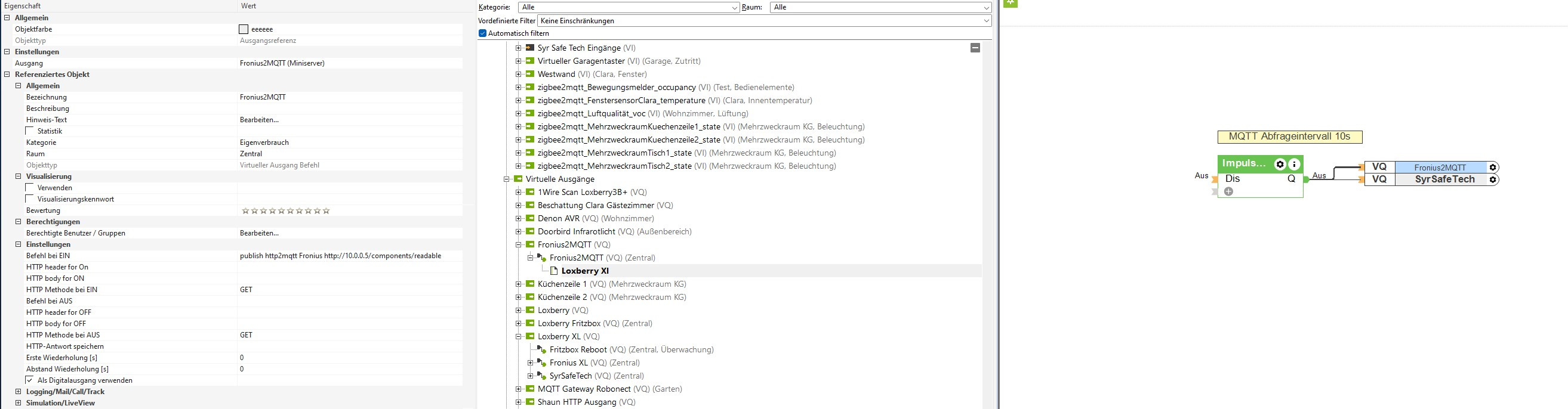

    oder noch einfacher regelmäßig per MQTT senden
    Klicke auf die Grafik für eine vergrößerte Ansicht  Name: 5.jpg Ansichten: 0 Größe: 280,8 KB ID: 344984
    UDP Transformer - http2mqtt (shipped) - LoxBerry - LoxWiki (atlassian.net)

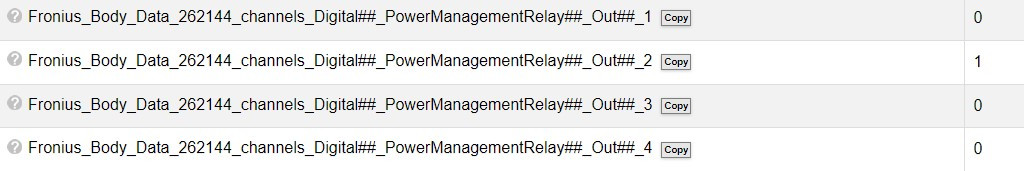

    publish http2mqtt Fronius https://IPvomWR/components/readable

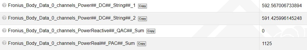

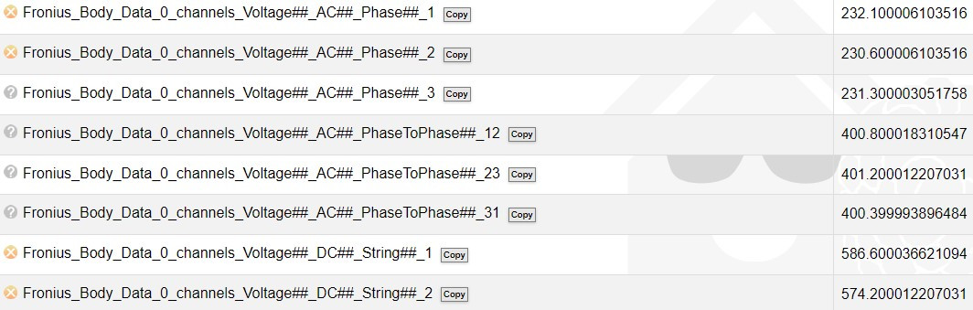

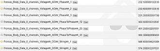

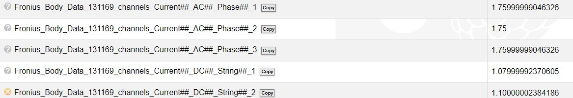

    Auszug der Ausgabe:
    Klicke auf die Grafik für eine vergrößerte Ansicht  Name: 1.jpg Ansichten: 0 Größe: 54,6 KB ID: 344980
    Klicke auf die Grafik für eine vergrößerte Ansicht  Name: 2.jpg Ansichten: 0 Größe: 66,8 KB ID: 344981

        Geht um die 4 Lastmanagement Relais da anscheinend der Gen24 keinen Push Service hat.
        Alternative wäre den zukünftige Shelly i4DC oder 2xUni direkt an die Relais des WR zu hängen.
