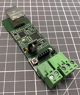

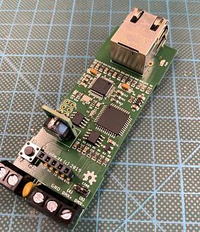

        • Der erste Prototyp der 644p Bridge mit dediziertem Serial für den Max485 ist fertig.
          Wir kommen leider erst Montag zum testen, weil wir mitten in einem Kundenprojekt stecken.
          512 DMX Kanäle und auch andere RS485-basierten Protokolle sollten damit kein Problem mehr sein. ^^

          • julianbmw
            julianbmw kommentierte
            Eventuell blöde Frage aber an welche anderen Protokolle denkt ihr da so?
          • pmayer
            pmayer kommentierte
            Modbus, RS485 selbst, etc. :-)

          • Zitat von pmayer Beitrag anzeigen
            Also müsste ev. auch Modbus RTU möglich sein ?
            Smarter Gruß,
            Carsten
            • pmayer
              pmayer kommentierte
              Von der Hardware her ja. Müsste jemand nur den Softwareteil machen...
