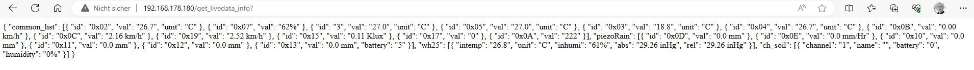

      ich versuche gerade meine Ecowitt mit der Methode 2 in meinen Loxone einzubinden und bekomme keine Werte angezeigt.
      Ich verwende als Adresse im VI: http://192.168.1.9/get_livedata_info?
      Klicke auf die Grafik für eine vergrößerte Ansicht  Name: image.png Ansichten: 0 Größe: 50,0 KB ID: 357922
      und für die Innentemperatur verwende ich beim HTTP Eingangsbefehl in der Befehlserkennung "wh25":\i"intemp": "\i\v
      so wie oben angegeben
      Klicke auf die Grafik für eine vergrößerte Ansicht  Name: image.png Ansichten: 0 Größe: 46,0 KB ID: 357921
      Aber es kommen keine Werte an. Woran kann das liegen?
      Wenn ich die Adresse in einem Browser aufrufe bekomme ich sofort diese unformatierte Json-Ausgabe.

      • olicat
        • 579
        Hi!
        Da würde ich zuerst mal die Befehlserkennung prüfen.
        Installier Dir mal das Command Recognition Plugin und prüfe, ob Du bei Eingabe des JSON über Deinen Befehl das gewünschte Ergebnis erhältst.
        EDIT:
        Deine Befehlserkennung sieht soweit fuer mich korrekt aus.
        Kommt nur bei der Innentemperatur nichts rein oder auch bei der Aussentemepratur?
        Aendert das Entfernen des Haekchens bei Werteinterpretation mit Vorzeichen etwas? Gibt es noch irgendeine Eingabe bei Validierung?
        Welche Loxone-Config-Version setzt Du ein?
        Oliver

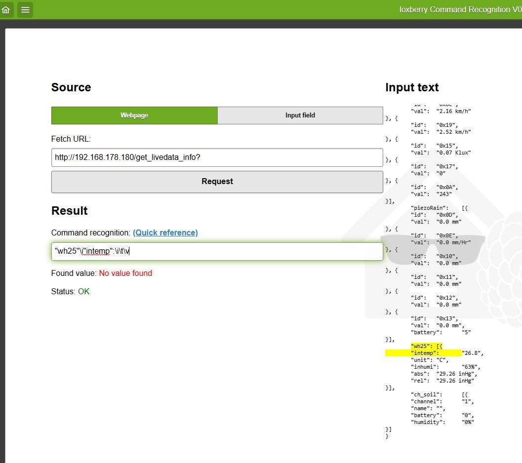

              ich brauche Eure Hilfe.
              Dank dem Plugin Command Recognition und vielen Versuchen kann ich inzwischen alle angeschlossene Sensoren am GW2000 in Loxone einlesen.
              Was nicht funktioniert, sind alle Werte über die ID´s wie z.B. Außentemperatur, Windrichtung, u.s.w.
              Laut Befehlserkennung sollten aber bei allen Werte kommen. Die Abfrage stimmen alle. In Loxone wird aber immer nur der Wert 0 angezeigt.
              Klicke auf die Grafik für eine vergrößerte Ansicht  Name: Command Recognition.jpg Ansichten: 0 Größe: 91,0 KB ID: 401072
              Weiß hier jemand Rat?
              Hat schon jemand die gesamten Daten schon über diesen Weg direkt in Loxone eingebunden und kann die entsprechende Befehlserkennungen zur Verfügung stellen.
              Zuletzt geändert von Kesseler-smarthome; 19.08.2023, 14:46.

              • olicat
                olicat kommentierte
                Es ist nicht schlau, die Anfrage nachtraeglich auf eine andere Anfrage zu aendern - so gibt es fuer die Abonnenten keine (neue) Benachrichtigung ...
                Schau mal bitte, ob Deine virtuellen Eingaenge auf Digital stehen - das sollten sie nicht.
                Oliver
            • olicat
              • 579
              Hi!
              Tatsaechlich ist die Befehlserkennung nicht korrekt. Versuch es mal damit:
              \i"wh25"\i\w\i"intemp":\i\."\v
              \i"wh25"\i\w\i"inhumi":\i\."\v
              \i"wh25"\i\w\i"abs":\i\."\v
              \i"wh25"\i\w\i"rel":\i\."\v
              \i"id":\."0x0B"\i\ival":\i\."\v
              Oder auch in der Art:
              "wh25"\w\i"intemp":\i\."\v
              "wh25"\w\i"inhumi":\i\."\v
              "wh25"\w\i"abs":\i\."\v
              "wh25"\w\i"rel":\i\."\v
              "0x0B"\ival":\i\."\v
              Oliver
              Zuletzt geändert von olicat; 19.08.2023, 13:54.
              • Kesseler-smarthome
                • 15.11.2020
                • 13
                Hallo Olicat,
                ich weiß nicht warum, aber mit dem unteren Code Block hat es jetzt funktioniert.
                Vielen Dank für Deine Hilfe.
                Ich bin begeistert.
                Smarte Grüße aus Steinheim
                Wolfgang
