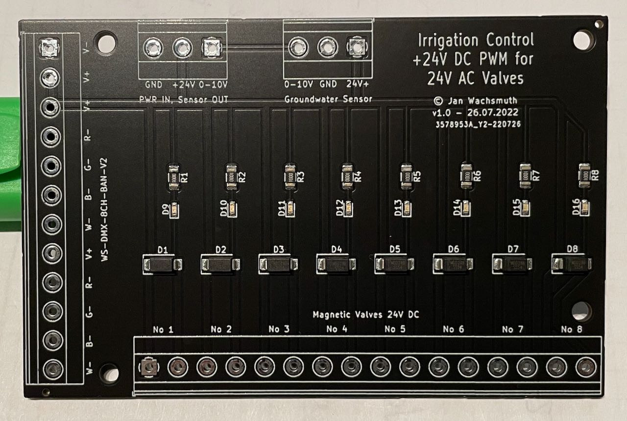

    Da der DMX Dimmer gut funktionierte und außerdem mit weniger als 20 € recht preisgünstig ist, habe ich eine eigene Platine als Ergänzung für den WS-DMX-6CH-BAN DMX Dimmer entworfen. Ein Breadboard wollte ich nicht verbauen. Das war mein erstes Projekt dieser Art und mit KiCAD hat das recht gut funktioniert. Die Platine habe ich bei JLCPCB inkl. SMD Assembly bestellt und vor ein paar Tagen kam diese an:

    Leider waren die bestellten Schraubklemmen nicht so schnell, wie die Platinen und daher habe ich einen Dimmer direkt an die Platine gelötet:
    Die Ansteuerung erfolgt über eine Ethernet DMX Bridge und die Tests mit dem Programm "PacketSender" mit dem man gezielt Pakete per UDP senden kann. Ich habe mir für die 8 Kanäle die entsprechenden Kommandos für 0% (aus), 17% (halten) und 40% (Spule anziehen) zusammengebaut und es funktioniert mit der Platine genau so, wie in den ersten Tests. Die Spule vom Magnetventil wird nicht warm und durch die Freilaufdiode (Schottky Diode SS54) sollten die MOSFETs des DMX Dimmers keinen Schaden nehmen. Wichtig für Nachbauer: die Freilaufdioden darf man auf keinen Fall weglassen!

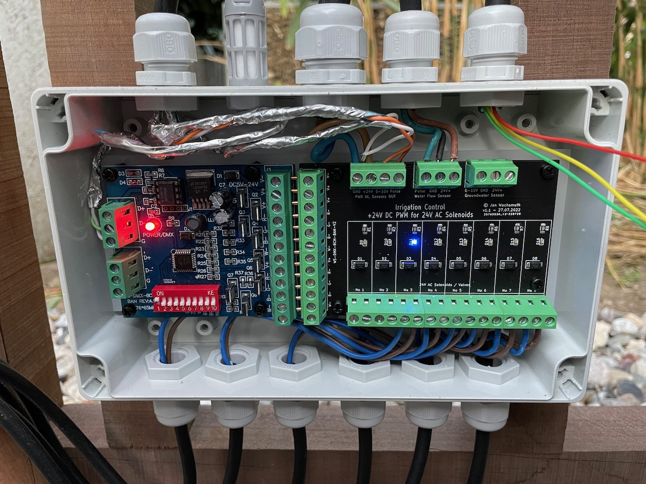

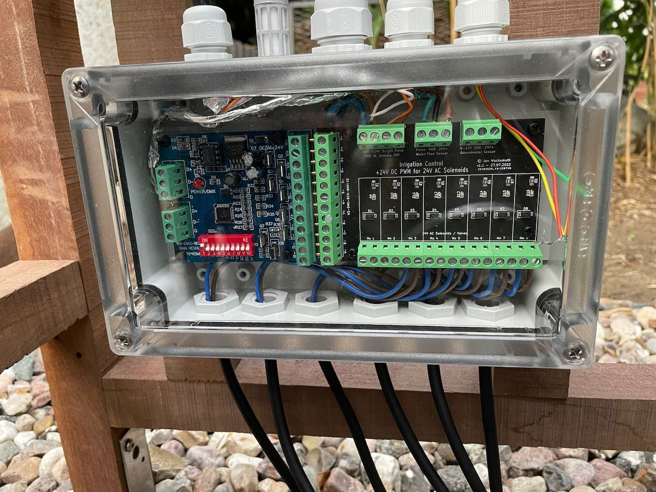

    Mittlerweile ist die Platine verbaut und die Steuerung läuft seit ungefähr einer Woche ohne Probleme. Es sind insgesamt 8 Kanäle, die ich ansteuern kann. Verwendet werden derzeit aber nur 6. Der Sensor für den Grundwasserstand fehlt allerdings noch (rechts oben).
Ansichten: 1785
Größe: 383,1 KB
    Nun muss ich mich erst mal um eine passende Programmierung kümmern. Leider erlaubt der Bewässerungsbaustein immer nur einen aktiven Bewässerungskreis, aber die Pumpe und der Wasserdruck würden zwei Kreise zulassen. Gerade für die Tropfbewässerung der Hecke, die länger laufen muss, wäre das von Vorteil, damit die Pumpe nicht so lange laufen muss. Ich muss mal schauen, ob vielleicht 2 Bausteine Sinn machen.

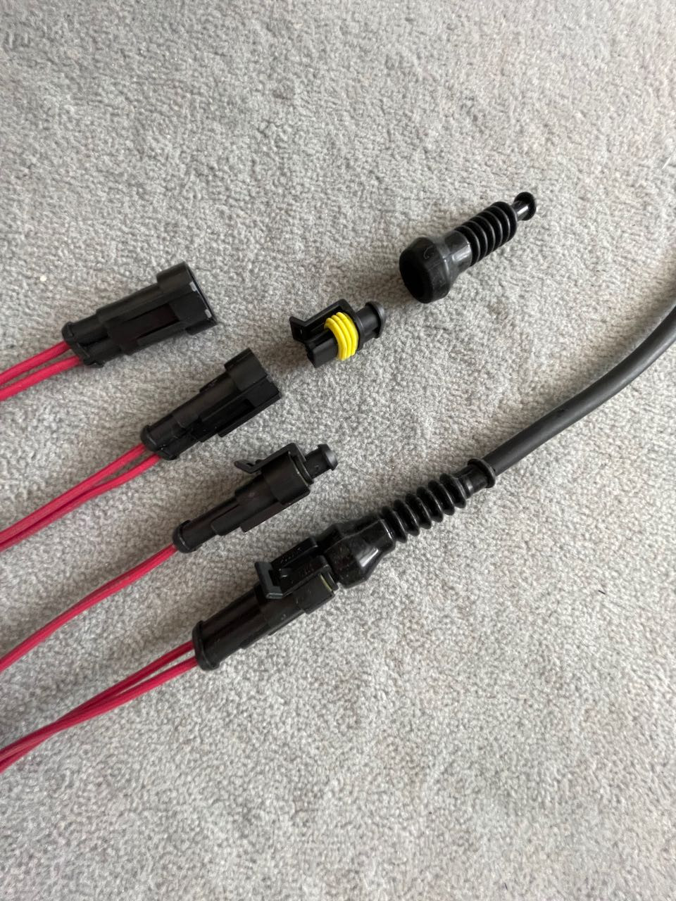

    Für die Verbindung zu den Hunter Magnetventilen habe ich übrigens AMP Superseal Verbinder mit Silikontüllen verwendet, die es sehr günstig bei Aliexpress gibt. Die kommen aus dem Automobilbereich, die Adern sind einzeln im Stecker abgedichtet und die Silikontülle sitzt auf der Seite, wo ich mit einer Anschlussleitung H05RN-F mit 2x 0.75mm² in den o.a. Anschlusskasten gehe. Mit den runden Kabeln und Schraubdichtungen hat man auf jeden Fall eine 100% dichte Verbindung am Kasten. Die Silikontülle ist am Stecker nicht ganz wasserdicht, aber dient als Knick- und Spritzwasserschutz.

      Der Tipp mit den Steckern gefällt mir, die sind ja auf Ali so günstig, da bekomme ich ein Set für das ich früher einen gekauft habe^^
    • Jan W.
      Jan W. kommentierte
      ... und unterscheiden sich in der Qualität nicht von denen auf Amazon & Co. Man muss leider nur etwas warten, bis die Ware eintrifft :-(

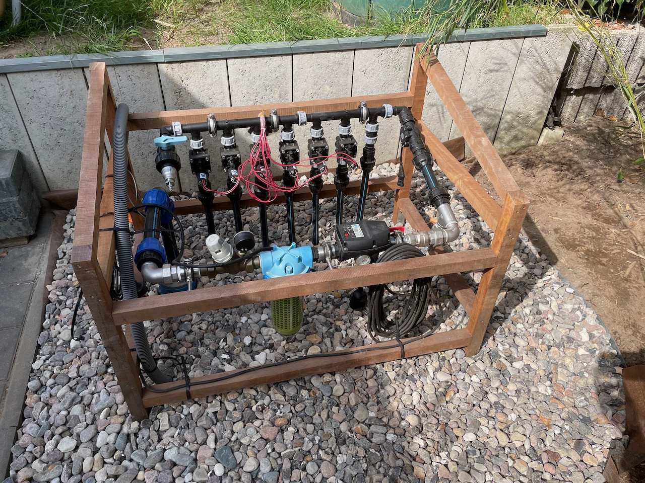

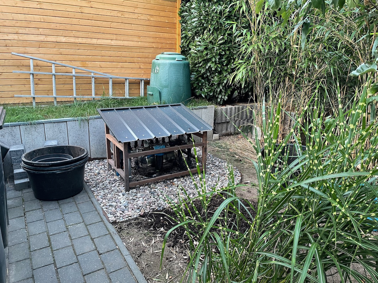

    Hier ein Update zu der experimentellen Ansteuerung von 24V AC Magnetventilen mit 24V DC und PWM nach knapp einem Jahr: es funktioniert immer noch problemlos.
    Die Magnetventile sind mit dem Brunnenrohr in einem (noch unverkleideten) Kasten untergebracht worden. Das Dach besteht aus lackiertem Alublech.

    Ein Blick in das Innere vom letzten Jahr zeigt die noch nicht angeschlossen Magnetventile.

    Hier noch ein Bild der Steuerungsplatine mit DMX Dimmer links daneben.
Ansichten: 1538
Größe: 400,7 KB

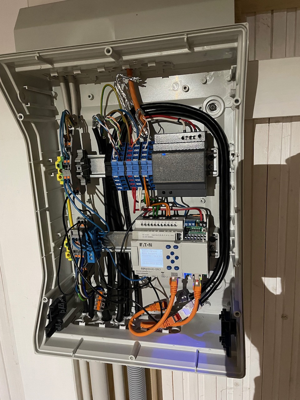

    Im Schuppen neben dem Carport befindet sich der Verteilerkasten mit DC Netzteil, Ethernet to DMX Bridge von cod.m, Eaton Steuerung für Licht im Schuppen und Carport, Wasserstand Brunnen und Durchflusserkennung Bewässerung.
