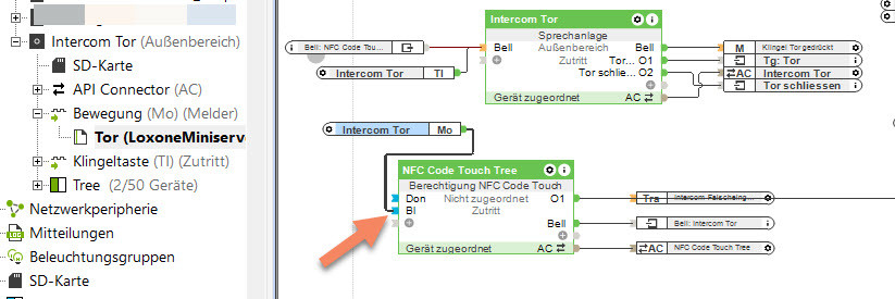

    ich habe endlich meine Intercom mit dem NFC Touch in Betrieb nehmen können. Allerdings ist bei mir den ganzen Tag die Hintergrundbeleuchtung an. Ich würde hat gerne am Tag die Hintergrundbeleuchtung der Intercom und NFC Touch abschalten und nur wenn es dunkel ist die Beleuchtung bei Näherung eingeschaltet wird. Hat hier jemand eine Lösung?
    Dies ist meine Konfig derzeit: Der Türöffner ist noch nicht verdrahtet daher noch nicht integriert

      Logik vorm Parameter Bl mit Beleuchtungsstärke kleiner x und Bewegung

            Dennis,
            die Intercom gibt Dir ja ein Signal bei Bewegung.
            Dieses an den Eingan Bl schaltet bei Bewegung das licht am NFC Code Touch ein.

              kann ich das denn auch bei dem Klingelknopf einstellen, das nur das Licht angeht bei Bewegungserkennung
              so ist es bei mir eingestellt

                Moin moin,
                nein, die Intercom gibt kein Signal bei Bewegung aus, sondern wenn ein Objekt vom ToF Sensor erkannt wird. Egal, ob der sich bewegt oder nicht. Siehe hier:
                Hallo an Alle, nachdem ich ein Jahr auf die Intercom gewartet habe (ja, ein Jahr Lieferzeit) bin ich von der 600,- € Anschaffung doch recht enttäuscht und kämpfe mit vielen kleinen Fehlern und Bugs. Ich möchte in diesem Thread gerne alle bekannten Bugs und Problemchen sammeln und ggf. tracken (kann ja sein, dass die Updates
                Falls Du "ein Objekt" (Wand, Busch, irgendwas) vor der Intercom hast, geht die Beleuchtung auf Dauer-Ein. Derzeitiger Workaround siehe Link oben.
