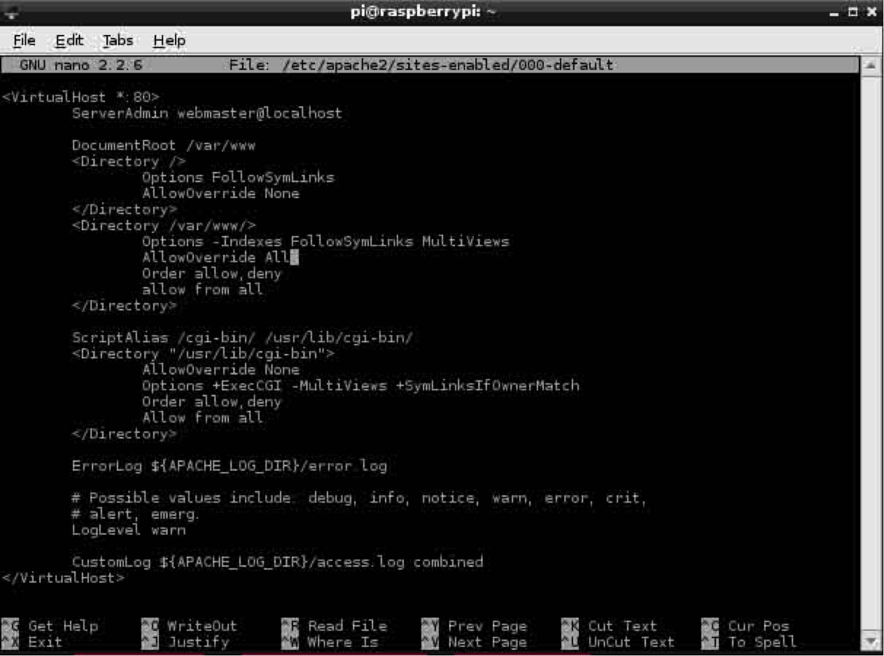

    Bevor wir mit der eigentlichen Installation von Raspcontrol beginnen, müssen wir den Webserver konfigurieren, genauer gesagt die Verzeichniskonfiguration von Apache anpassen.
    sudo nano /etc/apache2/sites-enabled/000-default
Ansichten: 634
Größe: 357,8 KB
    Apache2 Config
    In der Konfiguration ändern wir unter dem Verzeichnis (Directory) /var/www/ den Punkt AllowOverride None zu AllowOverride All. Mit der Tatenkombination Strg+O und Strg+X speichern und schließen wir die Konfigurationsdatei.
    Abschließend löschen wir die von der Apache-Installation generierte index.html , aktivieren Htaccess und starten den Apache neu. Mit letzterem werden alle vorgenommenen Einstellungen aktiv.

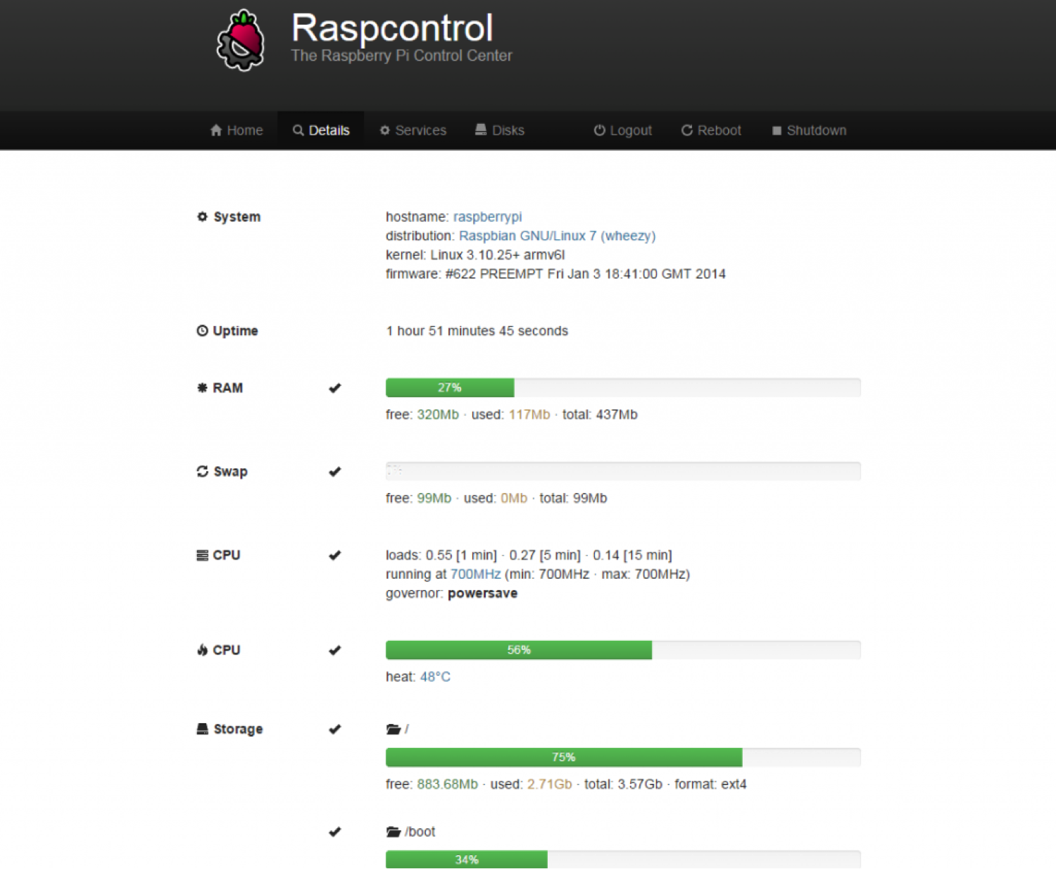

    Das wars auch schon: Im Browser deiner Wahl kannst du Raspcontrol über http://IP-RASPI/raspcontrol/ aufrufen. IP-RASPI musst du natürlich durch die IP-Adresse deines Pi´s ersetzen.
    Screenshot Raspcontrol

    Ist ein nettes Tool, allerdings werden bei mir einige Dienste im Status falsch angezeigt. Warum weiß ich noch nicht. Da muß ich bei Gelegenheit mal nachsehen.
    Gruß Sven
    PS: jetzt fehlt nur noch die Anbindung an den MiniServer :-)
