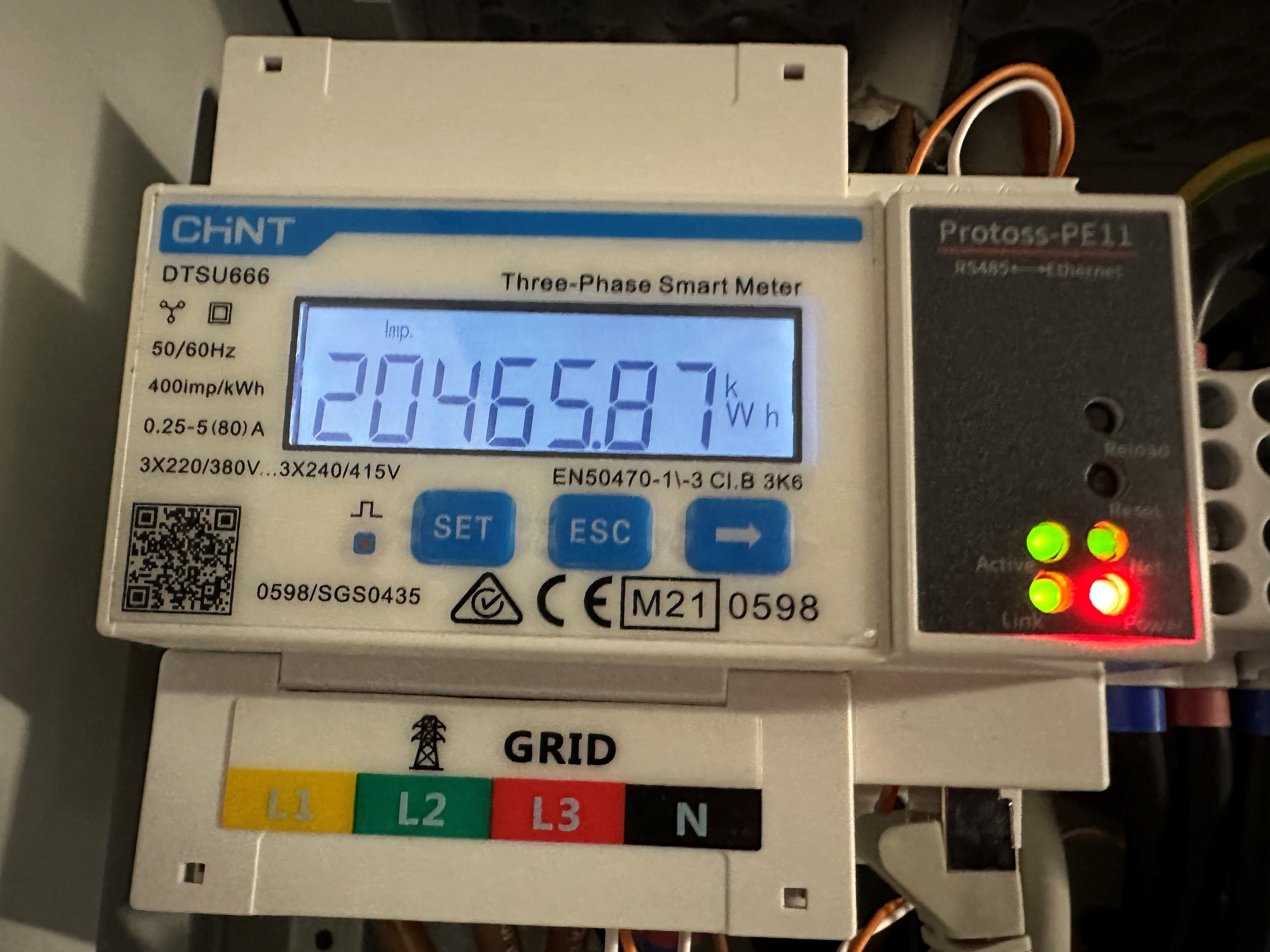

    Die Kommunikation mit dem​ Wechselrichter erfolgt via Modbus RTU zu einem Protos PE11 RTU zu TCP Umsetzer.

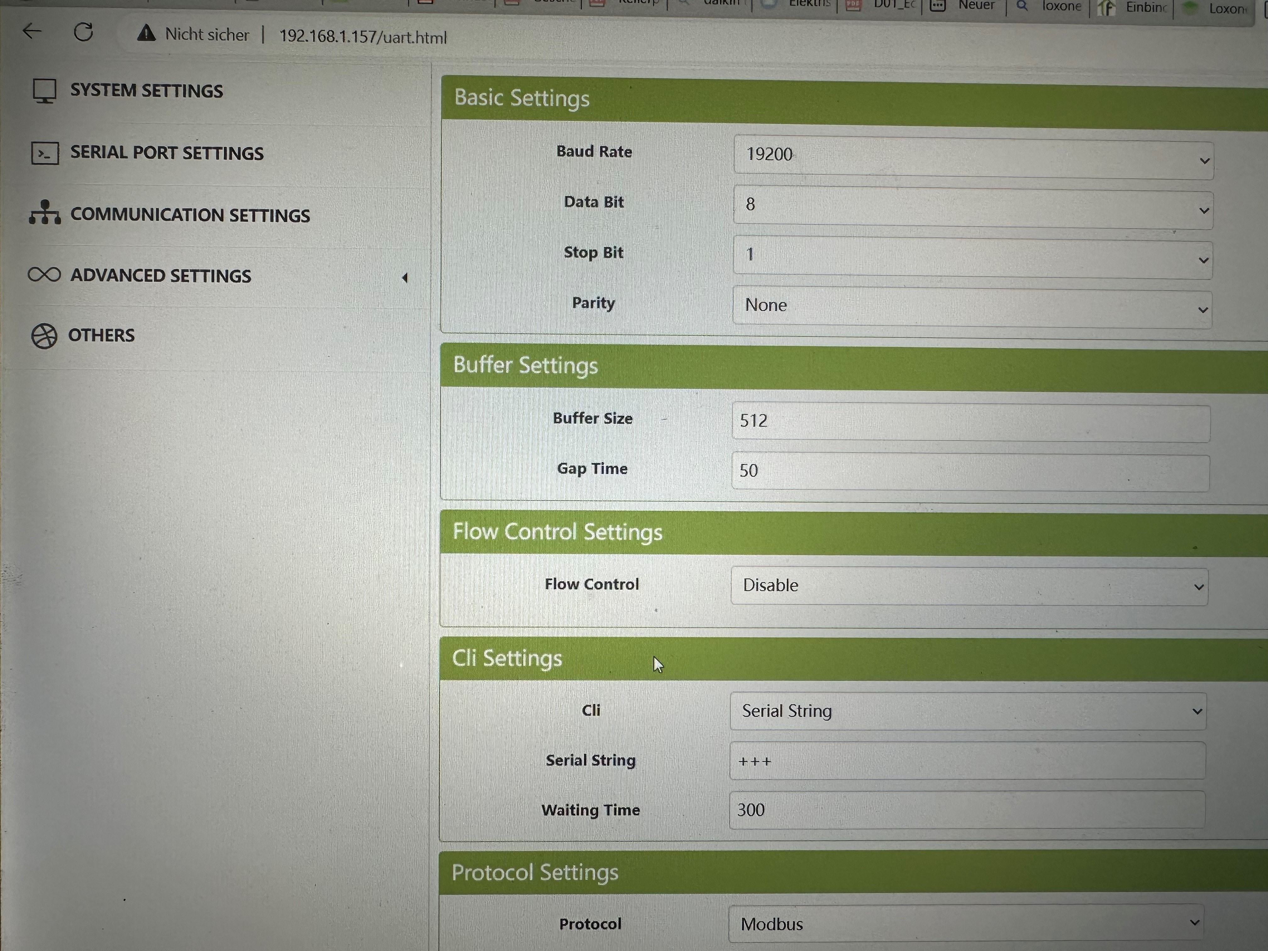

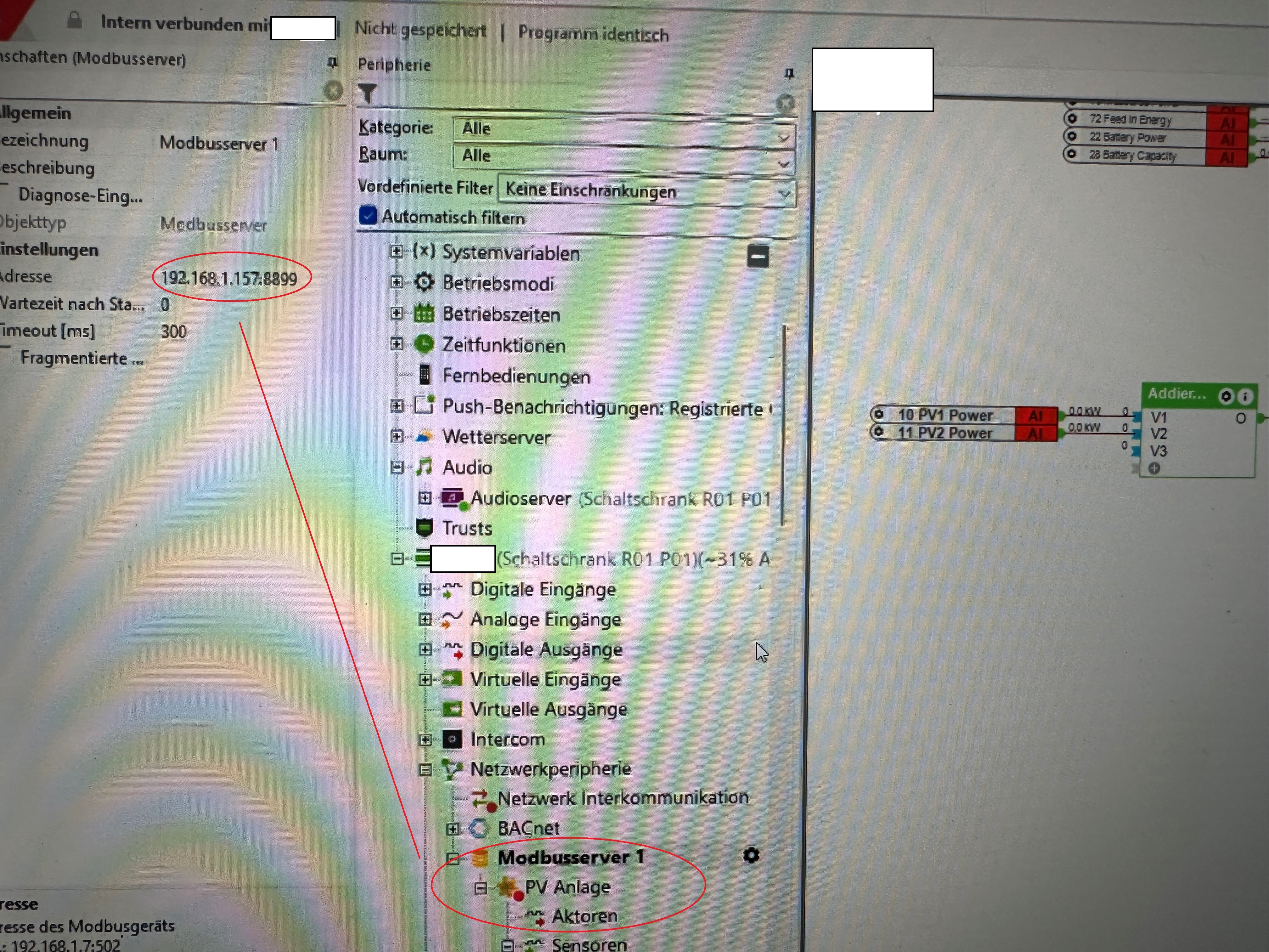

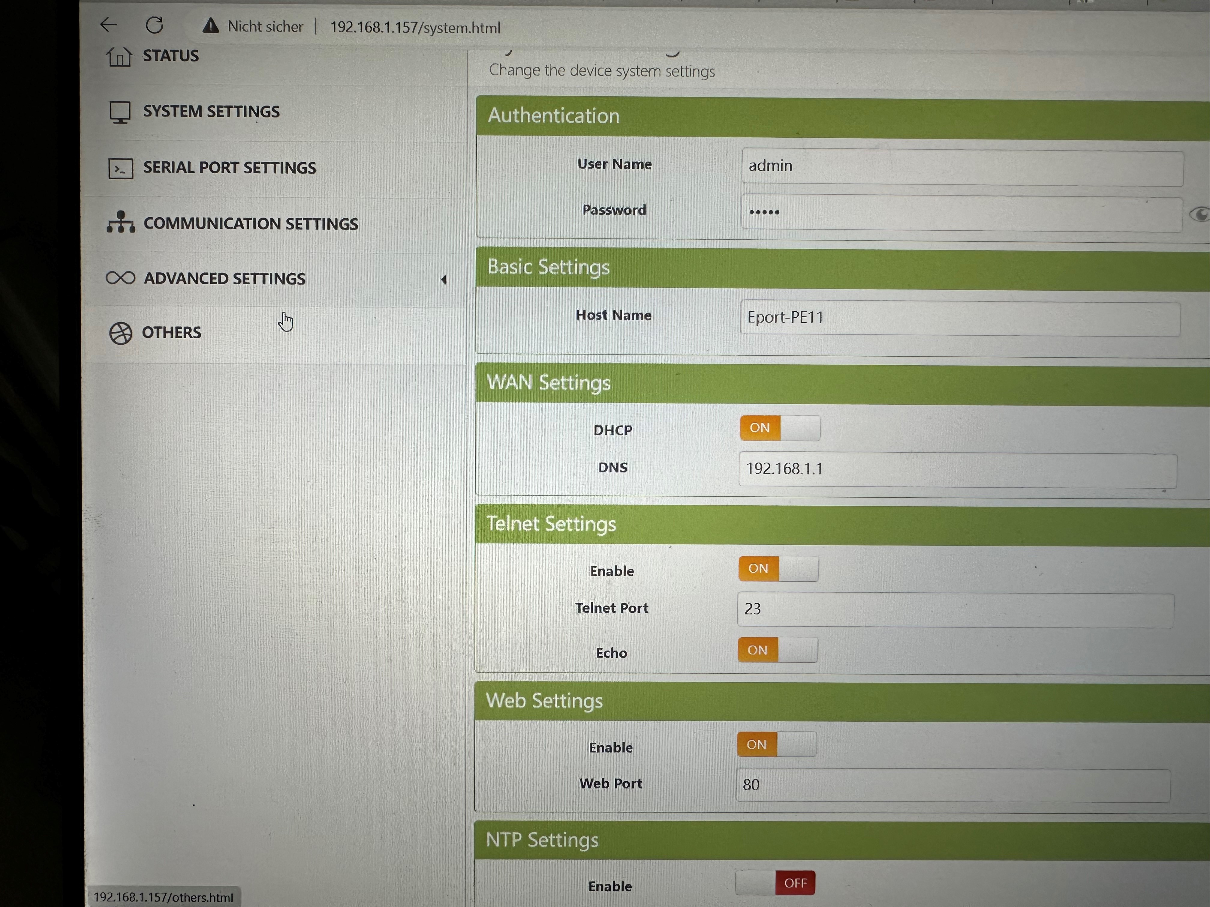

    Die Kommunikationseinstellung für den Modbus RTU lassen sich im PE11 auf der Weboberfläche einstellen, im Loxone habe ich den PE11 nur als Modbus-Server mit entsprechender IP auf dem Port 8899 definiert. Die Einstellungen für die Schnittstelle findet man in der Anleitung zum Q.Home bzw in den Menü-Einstllungen des Wechselrichters
    Das Gerät Q.Home wird als Modbus-Gerät mit der Adresse "1" eingefügt. Ist so im Q.Home voreingestellt.

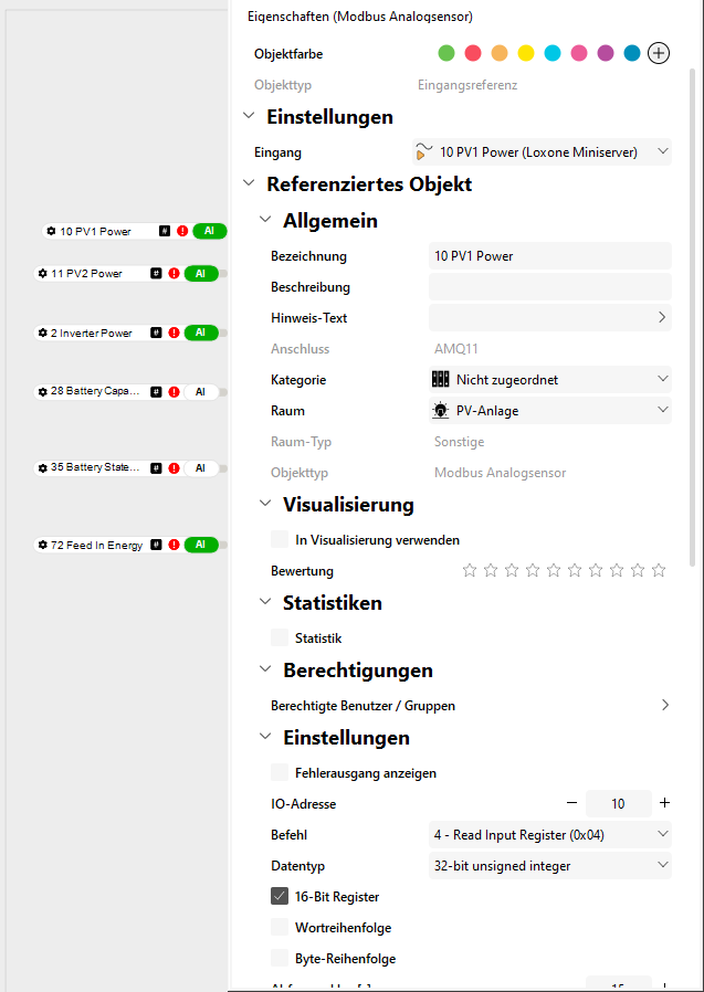

    Dann erfolgt die Anlage der Sensoren (bisher hatte ich keine Notwendigkeit für Aktoren)
    PV Leistung String 1/A (in W): IO Adresse 10, 4-Read, 32bit unsigned
    PV Leistung String 2/B (in W): IO Adresse 11, 4-Read, 32bit unsigned
    WR Leistung: IO 2, 4-REad, 32bit signed
    Batterieladeleistung (in Watt): IO Adresse 22, Befehl 4 - Read, 32-bit signed : Achtung: Wertinterpretation notwendig:
    -- wenn Wert < 32768, dann Ladeleistung = Wert
    -- wenn Wert >= 32786, dann Entladeleistung = Wert - 65536
    Batterieladezustand (in %): IO Adresse 28, 4- Read, 32bit unsigned
    Bezug / Lieferung Unterscheidung (0-1): IO 71, 4-Read, 32bit unsigned Achtung: Wertinterpretation notwendig:
    -- wenn Wert < 32768, dann Ergebnis = 0 == Einspeisung
    -- wenn Wert >= 32786, dann Ergebnis =1 == Netzbezug​
    Netzleistung (in W): IO 70, 4-Read, 64bit signed, Achtung: Wertinterpretation notwendig:
    -- wenn Wert < 32768, dann Einspeisung = Wert
    -- wenn Wert >= 32786, dann Netzbezug = Wert -065536​
    Bezug Zähler (in W): IO 74. 4-Read, 32bit unsigned
    Einspeisen Zähler (in W): IO 72, 4-Read, 32bit unsigned

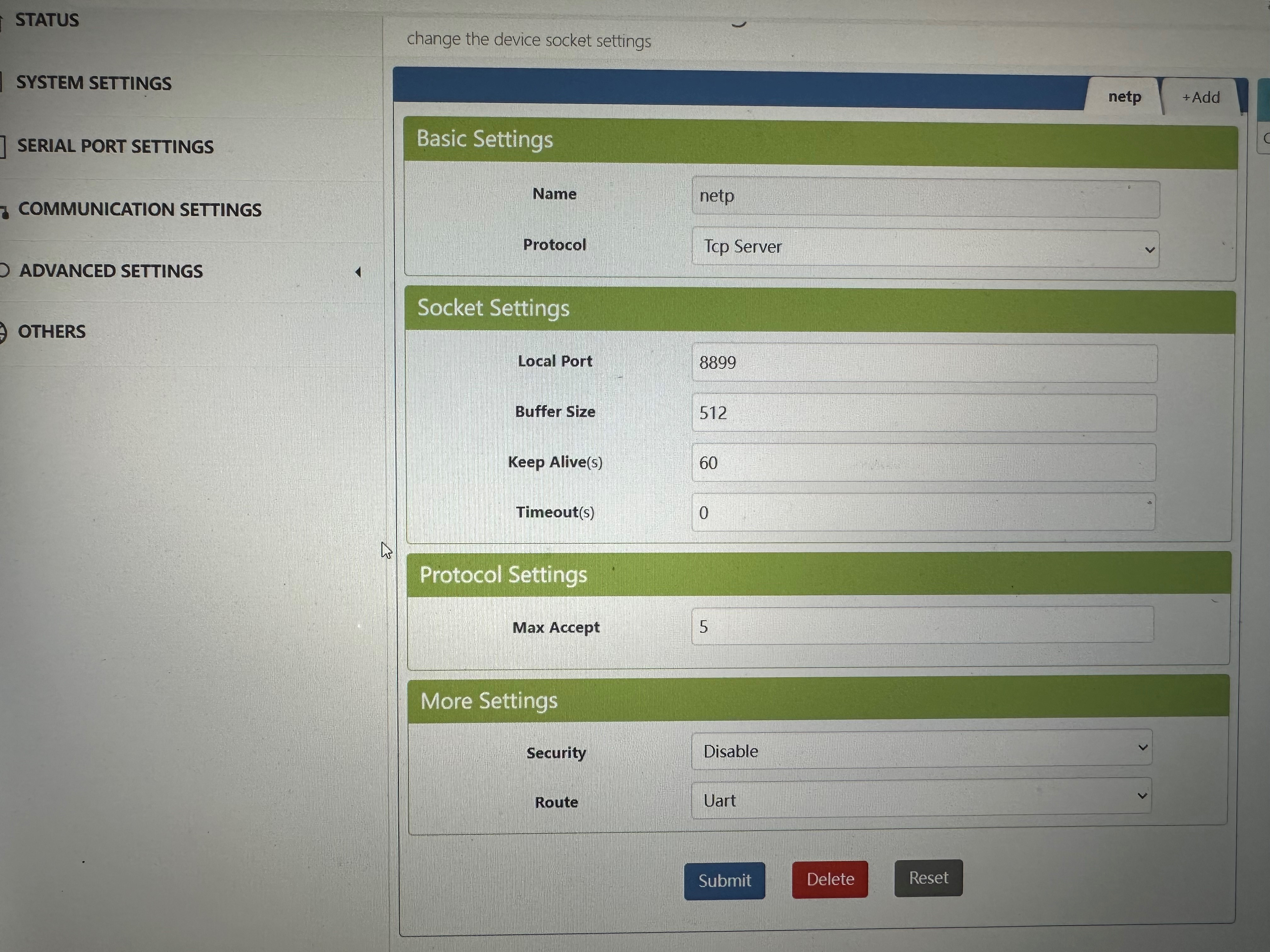

    Ich hätte jedoch noch eine Frage und zwar hast du den Protoss PE11-H oder Protoss PE11-M genommen? H einfacher da man diesen direkt an 230V anschließen kann.
    Könntest du noch einen Screenshot von der Weboberfläche vom Protoss machen es würde mich interessieren wie diese ausschaut.
    Vielen Dank
    Lg
    Slander
    • woodstock37
      • 17.02.2017
      • 23
      Moin! Sorry, es hat etwas gedauert. Ich nutze den PE11-M, anfangs hatte ich sogar die Spannungsversorgung über den ComPort des Q.Home genutzt. dort liegen nähmlich 13V an...
      zu den EInstellungen:
      - Baudrate 19200, 8, 1, None Protocol Modbus
      Ich habe sonst an den Settings nichts verändert.

                    • loxubi
                      • 11.01.2023
                      • 33
                      Hallo ThomasRatte

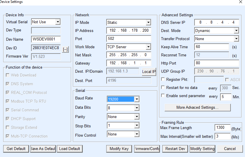

                      ich versuche mit einem S485 zu Ethernet Konverter von Waveshare (ohne POE) auf die Daten des Wechselrichters zuzugreifen. Bekomme aber weder Daten in Loxone noch in QModMaster.
                      Hast du vielleicht eine Idee, woran das liegen könnte?
                      HAKlicke auf die Grafik für eine vergrößerte Ansicht
Ansichten: 121
Größe: 51,7 KB
Ansichten: 115
Größe: 59,2 KB
                      • ThomasRatte
                        ThomasRatte kommentierte
                        Gateway Adresse sieht seltsam aus. Die Verkabelung solltest Du nochmal prüfen.
                        Zuletzt geändert von ThomasRatte; 05.12.2025, 08:52.
                    • loxubi
                      • 11.01.2023
                      • 33
                      Lag am Transfer Protocol. Stand nicht auf Modbus_TCP. Jetzt geht’s.
                      Aber danke ThomasRatte
