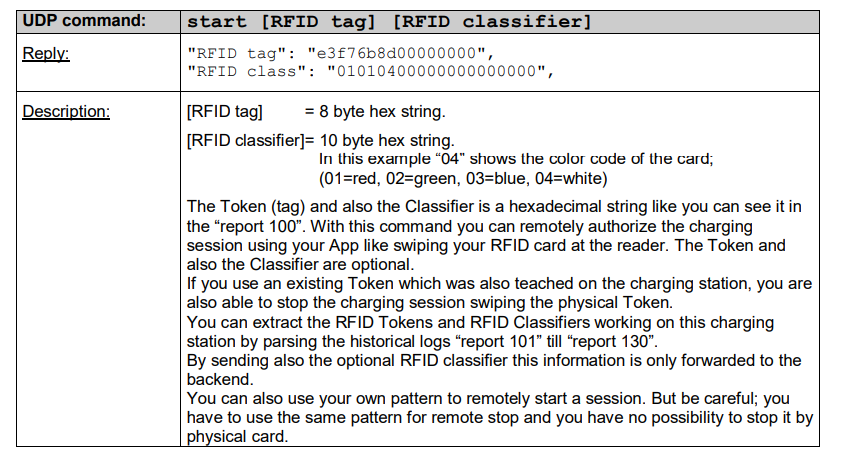

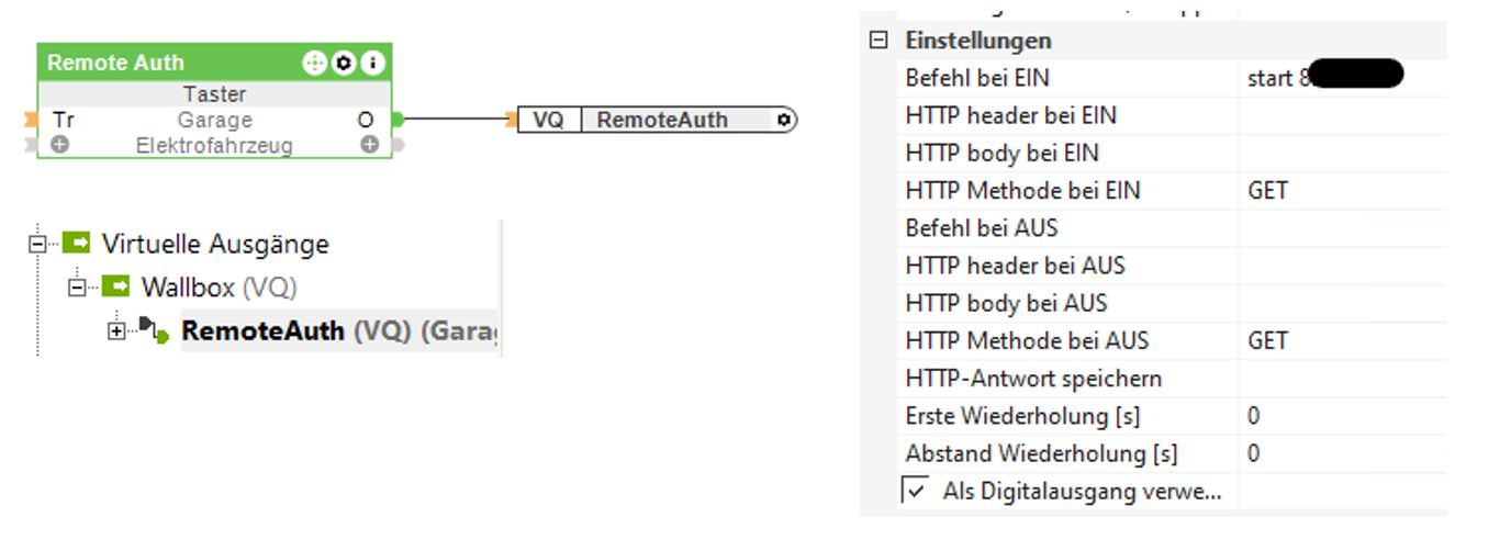

    Ich hab ab und an gelesen, dass man mit Loxone die Keba Wallbox mit RFID nicht remote bedienen kann. Aus diesem Grund hier meine Lösung – falls ich mal vergessen habe, den Tag an die Wallbox zu halten, kann ich via LoxApp die Auth auslösen (einfach Command «start %RFID TAG ID%» via UDP als virtueller Ausgang)
    Einfach und funktioniert immer – ich überlege mir jetzt das Ganze auch noch via NFC Touch zu triggern, müsste aber auch absolut kein Problem sein.
