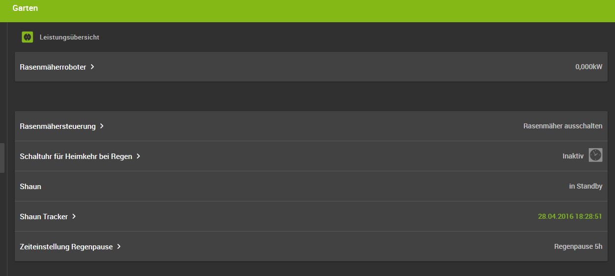

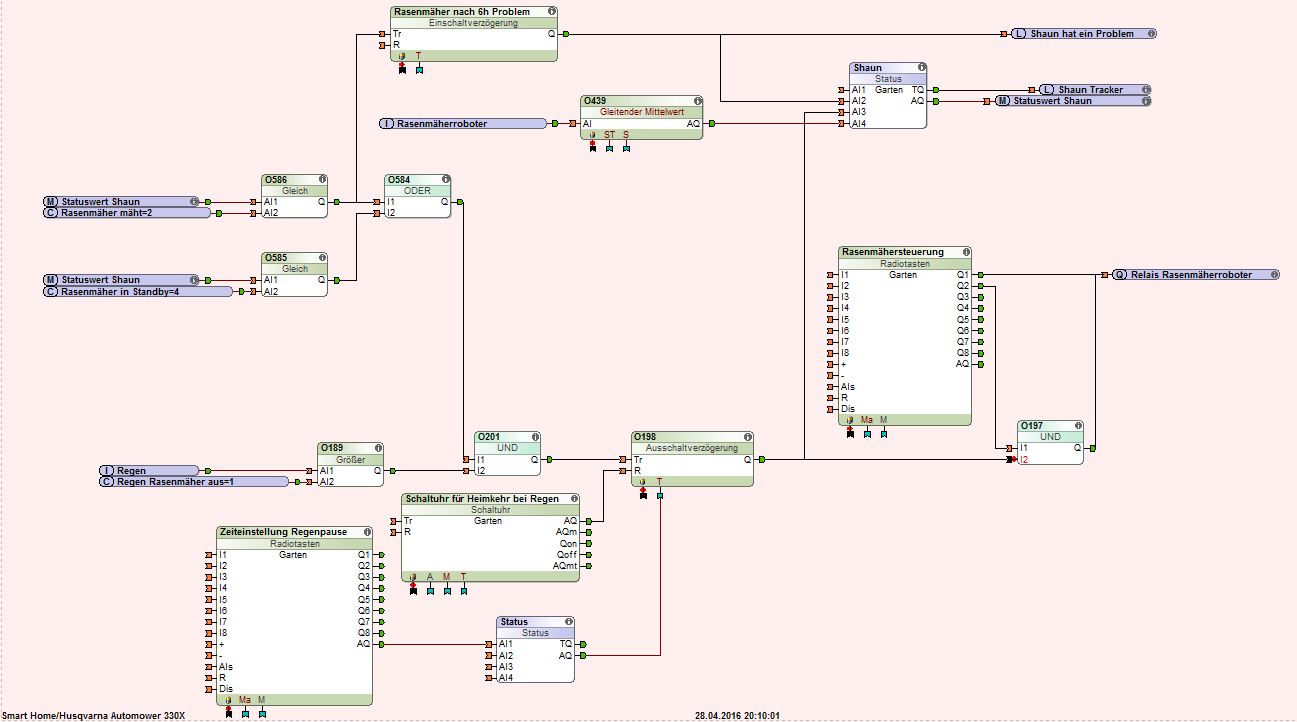

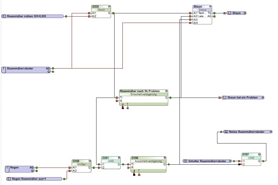

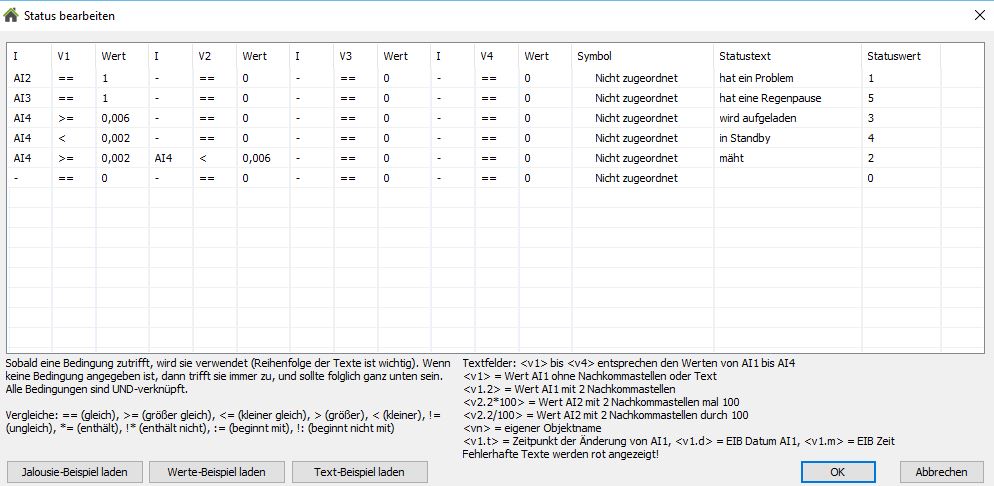

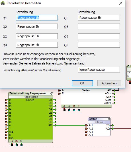

    da ich mir das Connect Modul für den 330x nicht leisten wollte hab ich mir folgende gebaut:
    Grundlage ist der Eco Modus am Automower und daraus ergeben sich folgende Leistungen in meinem Fall an der benötigten Smart Socket Air
    Laden >100W
    Mähen 3W
    Standby in der Ladestation im Eco Modus 1W
    Mit dem Statusbaustein erkenn man was der Rasenmäher macht und kann auch nach 5h eine Störmeldung absenden wenn er noch nicht in der Ladestation angekommen ist.
    Mit der Wetterstation kann man eine 5h Regenpause einlegen wenn man möchte in dem man einfach die Ladestation ausschaltet und der Mäher dann stehen bleibt!
    Erweiterungsmöglichkeit:
    Wer Rasensprenger hat könnte die auch nur starten wenn der Mäher in der Ladestation steht.(Magnetventil)
    Zuletzt geändert von AlexAn; 11.09.2015, 18:50.
    • 4600

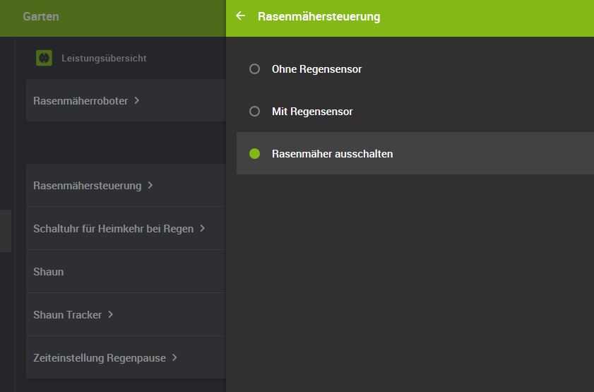

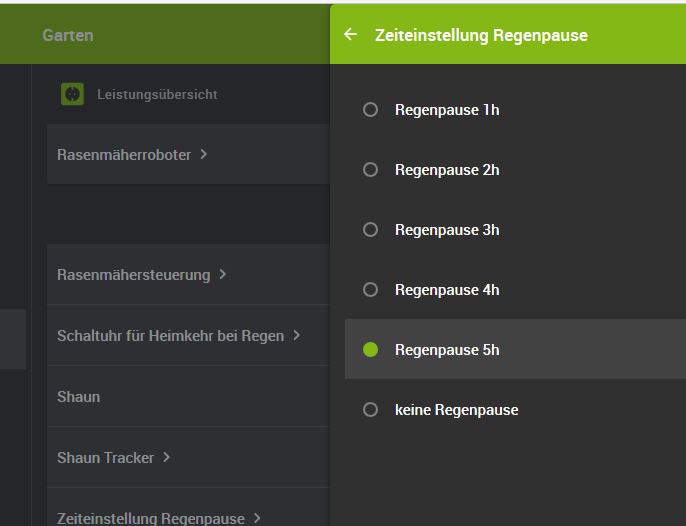

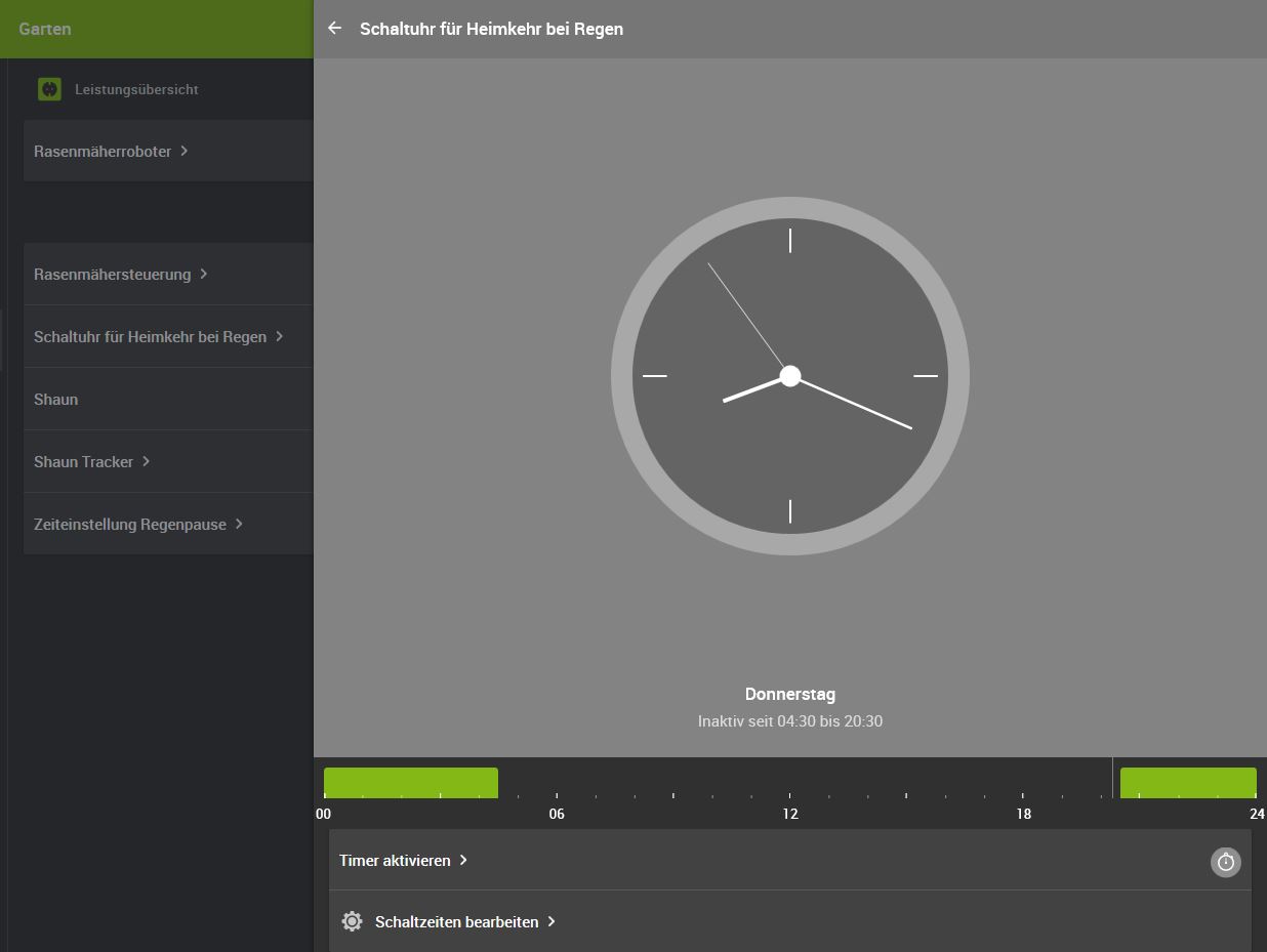

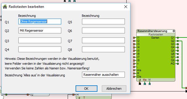

    Neue Version:
    ​mein Shaun fährt jetzt bei Regen gar nicht aus der Garage wenn er in Standby ist
    Mit der Zeitschaltuhr fährt er nach dem Rasenmäher internen Timer in die Garage bei Regen
    Pausenzeit bei Regen einstellbar oder auch gar keine Regenpause
    Rasenmäher ausschalten

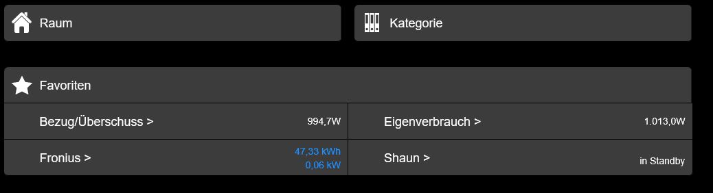

      Anbei die Visu dazu

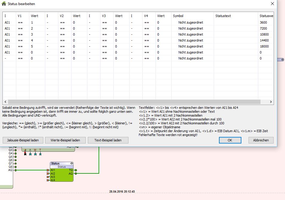

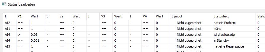

          Hallo Martin,
          sollte auch beim 420 klappen wenn der Eco Modus gleich aufgebaut ist wie beim 330er
          Config öffnen - kopieren - in bestehende Config einfügen
          Merker und C neu machen und die Leistungswerte nach der eigenen Suchschleife, Standby und Ladeleistung anpassen.(Statusbaustein Shaun)
          Der Leistungswert kommt bei mir von "Rasenmäherroboter" und Regen bei "Regen" von der Messstation

                Parktaste mit einem Kontakt überbrücken würde gehen aber das Problem ist das man den Mäher wieder manuell wegstarten muss!
                S0 wird glaub ich nicht klappen wegen der Trägheit.
                Wenn der Mäher unterwegs ist und es regnet wird mit der Socket die Basis/Suchschleife ausgeschaltet und er bleibt einfach stehen mit der obigen Schaltung. Wenn die Timer richtig aufeinander abgestimmt sind dann kehrt er bei Regen nachhause ohne zu mähen weil die Socket außerhalb der Mahlzeiten einschaltet.
                Verhindern ausparken bei Regen geht jetzt schon.
                Zuletzt geändert von AlexAn; 17.08.2016, 16:59.

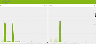

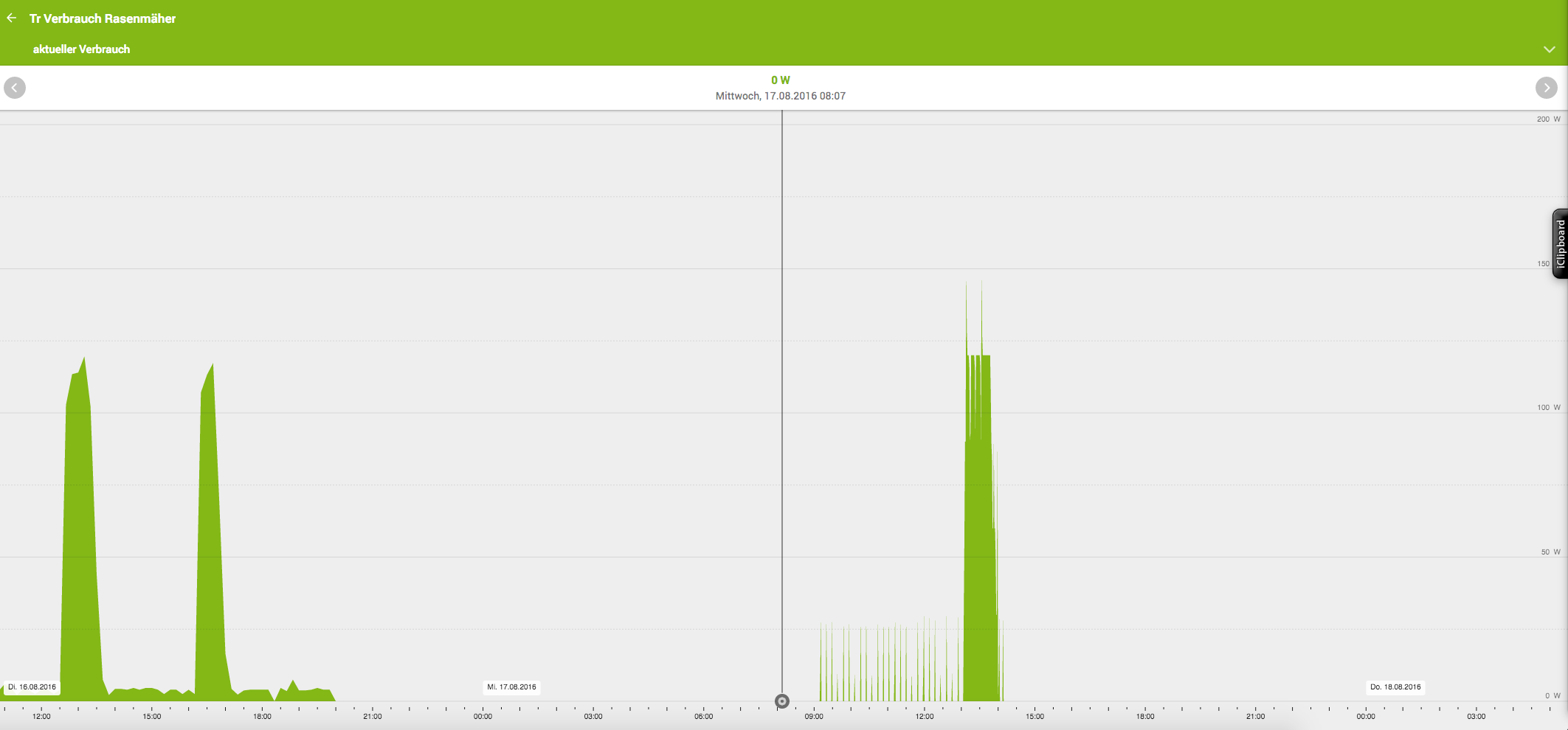

                  Mit S0 (2000 Impulse/kWh direkt am MS) scheint es tatsächlich schwieriger zu sein:
                  nach Einschalten des Eco-Modus werden nur noch Einzelpeaks (dazwischen 0 W) registriert, somit keine Unterscheidungsmöglichkeit zwischen Standby und Mähen...
                  oder kann ich die durch eine andere Mittelung "breitdrücken"?
                  Viele Grüße
                  Markus

                    • 4600
                    Wird nicht zuverlässig funktionieren nimm lieber eine Socket oder Modbus

                            • 4600
                            Nein das geht nicht! (eventuell über einen Webbefehl zum Connect Modul musst du selber mal schauen)
                            Bei Regen bleibt er stehen und nachdem der Mähtimer vom 330er abgelaufen ist schaltet der Loxone Timer ein und er fährt ohne zu mähen nachhause.
