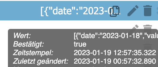

    Daten von iobroker via loxberry zum Miniserver
    ich hoffe Ihr könnt mir weiterhelfen:
    Aus iobroker sende ich über MQTT die verschiedensten Daten zum loxberry und danach zum Miniserver.
    Jetzt habe ich allerdings Werte wie z.B.:
    [{"date":"2023-01-18","value":199},{"date":"2023-01-17","value":218},{"date":"2023-01-16","value":228}]
    die mir im iobroker angezeigt werden. Lass ich mir diese nun per MQTT senden bekomme ich im loxberry nur den Wert 1 angezeigt.
    Weiß jemand wie ich diese Daten von dem String(?) am besten in den Miniserver bekomme?
    Node-Red und Blockly habe ich bereits installiert, doch fehlen mir an dieser Stelle die nötige Programmierkenntnisse.
    Ziel ist es die Werte (in dem Fall Wasserverbrauch der letzen drei Tage) darzustellen.
    Bin für jede Hilfe dankbar!

      Ich kenn mich mit ioBroker nicht aus, aber wenn du es schaffst, diesen Array in eine Objektliste zu verwandeln, dann kannst du das über das MQTT Gateway durchreichen.
      Das Problem ist, dass die Daten in einem Array stehen:
      [ {"date":"2023-01-18","value":199},{"date":"2023-01-17","value":218},{"date":"2023-01-16","value":228} ]
      das heißt, ich habe im MQTT Gateway keinen eindeutigen Schlüssel.
      Wenn ich das mit den Indexen umsetze als
      0_value = 199
      1_value = 218
      2_value = 228
      wäre das zwar möglich, aber wenn bei der nächsten Übertragung beispielsweise nur noch 2 Werte kommen, würde der dritte Wert stehen bleiben (woher sollte das Gateway wissen, dass es eigentlich drei Werte hätten sein sollen?).
