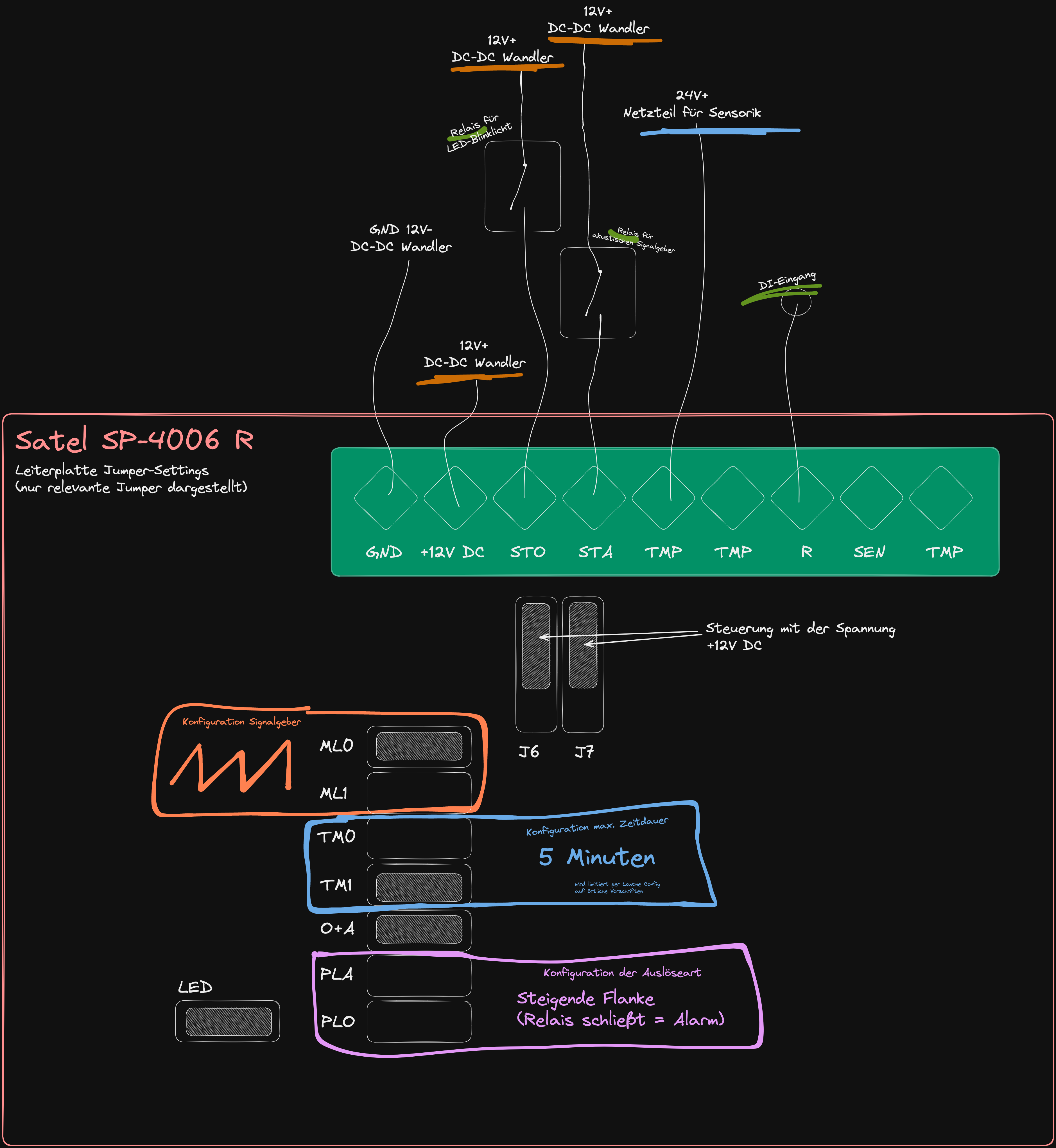

    Facts zu dieser Konfiguration/Verdrahtung
    • 12V Versorgung über DC-DC Wandler an 24V Netzteil (dadurch kann mit der Loxone Power & Supply auch für die 12V Sirene eine USV bereitgestellt werden)
    • Konfiguration der Sirene mittels "Steuerung per Spannung +12V DC"
    • Akustische und optische Signalisierung durch Anlegen von +12V DC an STO bzw. STA
    • Eingebauter Akku-Pack kann genutzt werden – muss aber nicht! Wird daher im Tutorial und der Verdrahtungsskizze nicht berücksichtigt

    Die Verdrahtung
    Klicke auf die Grafik für eine vergrößerte Ansicht  Name: Skizze Satel SP-4006 R Vedrahtung und Konfiguration.excalidraw.png Ansichten: 0 Größe: 1,26 MB ID: 388963

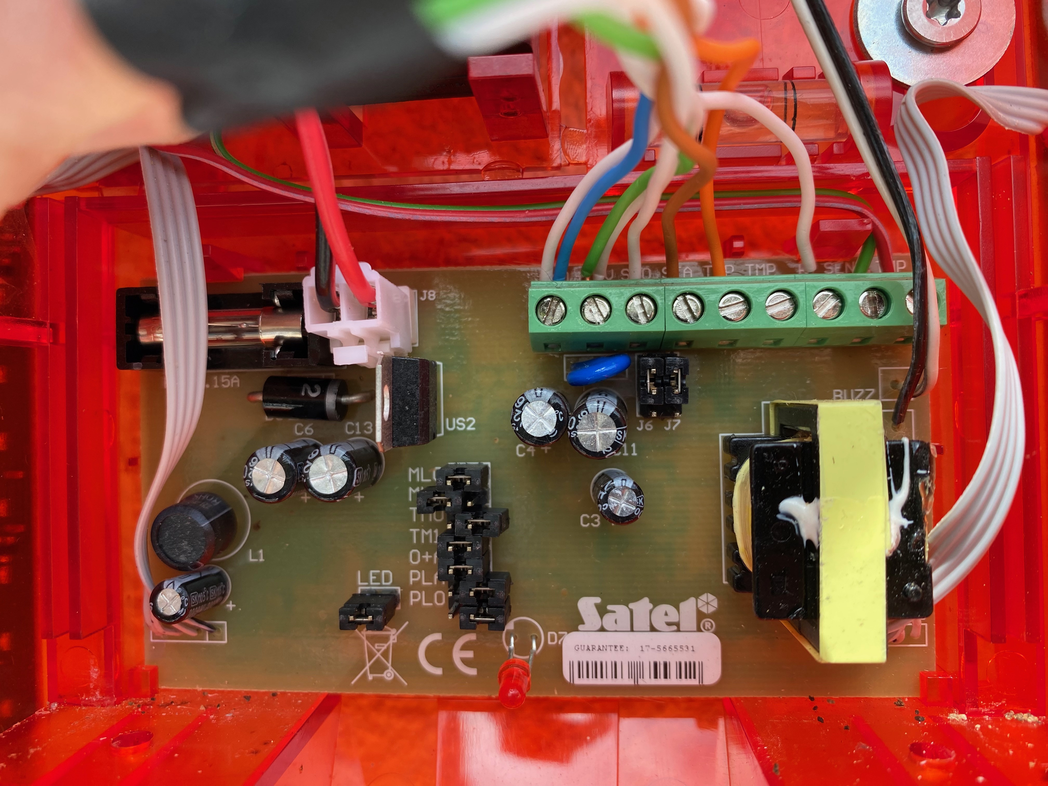

    LED-Jumper
    Der LED-Jumper kann entfernt werden, damit die Versorgungs-LED nicht ständig blinkt.
    Konfiguration der maximalen akustischen Alarmdauer
    Wie in der Skizze zu sehen ist dieser entsprechend den örtlichen Vorgaben anzupassen. (In DE/AT 3 Minuten)
    Konfiguration Signalgeber
    Über ML0 und ML1 wird die gewünschte "Alarm-Melodie" eingestellt. Die Standardmelodie klingt laut Nachbarn so als würde ein LKW zurückschieben :-D

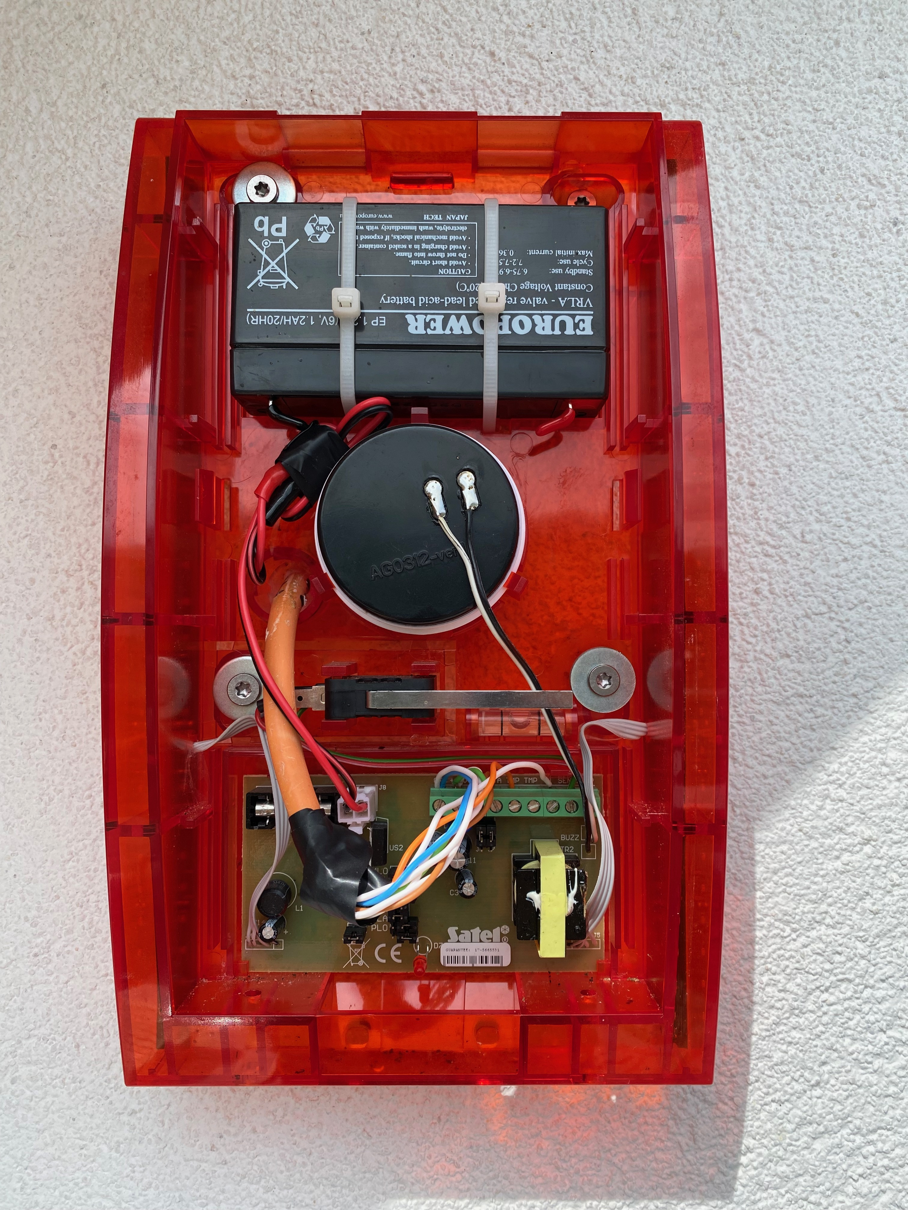

    Welches Kabel?
    Querschnitt hängt von der Länge ab! Ich habe ohne den Akku-Pack der Sirene zu verwenden ein CAT7 Netzwerkkabel mit folgender Belegung in Verwendung OHNE Probleme:
    Orange Klemme TMP​: 24V von Netzteil
    Orange-Weiß Klemme R​: 24V Sabotagekontakt zu DI-Eingang
    Grün Klemme +12V: 12V+ DC
    Grün-Weiß Klemme +12V:​ 12V+ DC (auf Nummer sicher)
    Blau Klemme GND:​ GND
    Blau-Weiß Klemme GND:​​ GND (auf Nummer sicher)
    Braun Klemme STA:​​ 12V+ DC geschalten über Relais
    Braun-Weiß Klemme STO:​​ 12V+ DC geschalten über Relais
    Weitere Fotos:
    Klicke auf die Grafik für eine vergrößerte Ansicht  Name: IMG_8323.jpg Ansichten: 37 Größe: 2,07 MB ID: 389052Klicke auf die Grafik für eine vergrößerte Ansicht  Name: IMG_8317.jpg Ansichten: 39 Größe: 2,68 MB ID: 389053
    Für Fragen gerne Kommentare und Antworten verfassen. Auf Wunsch kann ich gerne auch Verdrahtungsvarianten erstellen mit z.B. 12V Sabotagekreis, usw. ...
