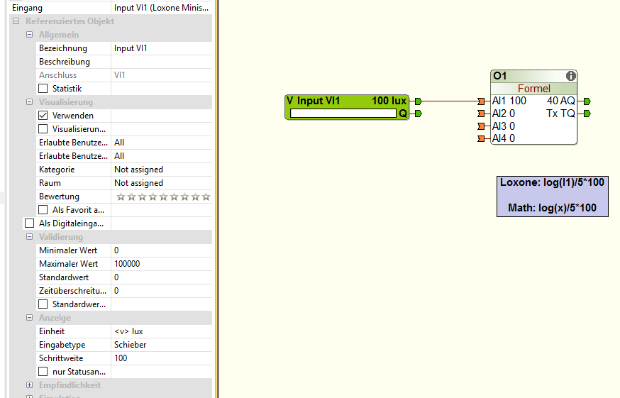

        Zitat von Ghostchaser
        Funktion ähnlich log10(x)/5*100
        Mit dieser Formel komme ich nicht nach. Ich habe auch ein Test getan.
        Kannst du mir das explizieren bitte?
Ansichten: 573
Größe: 25,1 KB

          Hi Vasco,
          es gibt ja viele Infos, welche Lux-Näherungswerte verschiedenen Lichtbedingungen zugeordnet werden. Beispielsweise so inkl. Mittelwerten:
          Von (Lux) Bis (Lux) Mittelwert(Lux) Schritt
          Stockdunkel 0 10 5 1
          Sehr dunkel 11 50 30 2
          Dunkel Innenbereich 51 200 125 3
          Dämmrig Innenbereich 201 400 300 4
          Normal Innenbereich 401 1000 700 5
          Hell Innenbereich 1001 5000 3000 6
          Dämmrig Außenbereich 5001 10,000 7500 7
          Bewölkt Außenbereich 10,001 30,000 20,000 8
          Direktes Sonnenlicht 30,001 100,000 65,000 9
          Wenn man das jetzt in eine simple Tabelle einträgt, sieht man sofort dass das nicht wirklich linear ist - auch irgendwie logisch.
          Durch die log10(x)/5*100 linearisiert man das Ganze dann und bekommt schlussendlich einen fast sauberen Prozentwert der aktuellen Lichtbedingung.
          Vielleicht bin ich da auch etwas zu kompliziert an die Sache rangegangen, wenn ich das jetzt so lese
          Jörg
