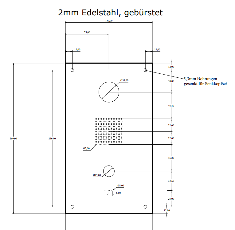

    Hier gibt es zig Möglichkeiten. Ich habe das Unterputzgehäuse von Loxone genommen. Sollte mit dem DoorPi mal was nicht so laufen wie ich es mir vorstelle, dann kann ich immer noch auf die Original Intercom zurückgreifen. Diese passt dann in das UP Gehäuse und wird per PoE versorgt. Andere Gehäuse gibt es im Internet zuhaufe. Die Firma Scheaffer oder fabtools.de stellen eine kleine CAD Software auf der Website zur Verfügung, mit der man eigene Blenden konstruieren kann (ca 60,- € bei scheaffler oder ca. 30,- bei fabtools oder cutworks.de). Es gibt auch modulare Gehäuse bei Voltus (Legrand) und und und.
    • Hier die UP Dose: http://www.loxone.com/tl_files/loxon...lation-box.pdf mit den Abmessungen 104 x 232 x 55 mm (BxHxT).
    • Ich habe mir in einem kostenlosen CAD Programm (Turbo CAD 17 2D) eine Platte in 2 mm Edelstahl konstruiert, die auf die UP Dose passt und diese in einer Schlosserei lasern lassen Z. B. bei ProKilo.de für ca. 50,-€, bei Fabtools für 30,-€ (laut einem anderen Loxone User) oder eben bei Schaeffer, cutworks.de. So sieht die Zeichnung aus.
    Klicke auf die Grafik für eine vergrößerte Ansicht  Name: Platte.png Ansichten: 2 Größe: 42,4 KB ID: 39552
    Klingelplatte CAD.zip > CAD Daten zum download, auch weiter unten im Beitrag
    Hat logischerweise eine Ähnlichkeit zur Loxone Intercom. Alleine schon wegen den Maßen der UP Dose. Sprechsieb, Taster-Bohrungen, Mic-Löcher, nicht vorhandenes Namensschild und Material weichen aber ab. Soll jeder so machen wie er es möchte und für seine Hardware benötigt. Ich finde Anlagen wo alle Elemente mittig zentriert sind (Loxone, Baudisch,...) sehr schön und übersichtlich.
    Die CAD (dxf) Datei hängt an (Link unter der Skizze). Ich habe auf der Rückseite noch 3mm Gewindebolzen für den Lautsprecher aufschießen lassen und ein an der Stelle wor das Mic sitzt noch ein 3cm langes Stück Rohr mit 15mm Innendurchmesser aufgeschweißt. Darin steckt das Mic und drumherum ist noch Platz für ein bisschen Dämmstoff zur Fixierung und Entkopplung. Ich habe so eine Schaumstofftüte genommen, womit manchmal Elektronik beim Transport geschützt wird. Reingestopft mit einem Schraubendreher.

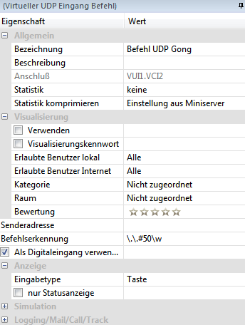

    Wie wird die Loxone benachrichtigt und eingebunden?
    Ganz simpel im Grunde. Wenn's klingelt, dann führt der DoorPi Aktionen aus, die auf bestimmte Ereignisse reagieren. (unbedingt die Doku des DoorPi durchlesen!). Kurzum läuft es so ab, dass sich der DoorPi per UDP Nachricht bei der Loxone meldet. Diese wird per UDP Eingang aufgenommen und an der Zeichenfolge erkannt. Diese UDP Verbinder legt man auf den Türbaustein. Dann poppt der Türbaustein hoch und erst wenn man auf "Annehmen" klickt, wird der IP Call von der Loxone App zum DoorPi hergestellt.
    Bei mir wird demnach ein Script (LoxoneNotify.py) vom DoorPi per Action "os_execute" (in der doorpi.ini definiert) ausgeführt wenn man die Klingel betätigt. Das Script hängt an und weiter unten kommen mehr Details. Man kann den Klingeltaster auch an einen DI der Loxone geben und damit direkt den Türbaustein ansprechen. As you like.
    Der Klingeltaster hängt in meinem Fall nicht direkt an der Loxone sondern auf einem GPIO Eingang (alternativ auf einem Eingang des PiFace IO Erweiterungsmoduls). Bei mir ist es der GPIO mit dem PIN Nr. 7 (Achtung, Pin Nr und GPIO Nr sind unterschiedlich. Siehe hier). Die doorpi.ini ist die zentrale Config Datei des DoorPi's. Sich damit zu beschäftigen ist unbedingt notwendig!! So wird es dann in der Doorpi.Ini deklariert:
    [onboardpins_InputPins]
    11=Alarm
    7=Klingel
    Wird dieser Eingang geschaltet (Klingel gedrückt), dann werden in meinem Fall folgende Aktionen ausgeführt, die der DoorPi von Haus aus mitbringt.
    1. Bild aufnehmen
    2. Telegram Push mit dem Snapshot an mich versenden, Man kann auch eine Mail schicken und das Bild anfügen. Da macht der Parameter "True" in der mailto Action
    3. Anruf einer internen Gruppennummer, auf der mehrere Telefone hängen
    4. UDP Message an die Loxone, so dass der Türbausten aufpoppt. Das macht das Script LoxoneNotify.py was weiter unten beschrieben wird
    5. ToDo. Anruf auf dem Handy statt intern, wenn keiner zuhause ist So gehts -> klick. Ich nutze dazu das virtuelle Keyboard und kann somit per http einen virtuellen Schalter am DoorPi auslösen. Post #52 in diesem Thread
    #Klingel
    [EVENT_OnKeyUp_onboardpins.7]
    10=take_snapshot
    20=mailto:xxx.yyy@meinMailProvider.de,DoorPi,Kingel,True
    30=os_execute:/usr/local/etc/DoorPi/scripts/LoxoneNotify.py
    40=call:**777
    Es gibt auch eine Möglichkeit ein Bild per Telegram App zu pushen. Habe ich mittlerweile anstelle der Mail
    Man legt nun auf dem Raspi nun noch das zuvor erwähnte kleine Python Script namens "LoxoneNotify.py" an, was einen http Eingangsverbinder per UDP Socket anspricht (Achtet auf Port und den Inhalt der Nachricht. Das muss zusammenpassen). Wobei die IP die meiner Loxone ist und entsprechend anzupassen ist.
    Code für die Datei "/usr/local/etc/DoorPi/scripts/LoxoneNotify.py":
    #!/usr/bin/env python
    # -*- coding: utf-8 -*-
    import socket
    s = socket.socket(socket.AF_INET, socket.SOCK_DGRAM)
    s.sendto("? #50 ?", ("192.168.2.100", 7000))
    (Am besten direkt auf dem raspi mit einem Editor im Verzeichnis "/usr/local/etc/DoorPi/scripts/" anlegen. Kann sein dass das Scripts Verzeichnis noch nicht exitiert.
      sudo nano LoxoneNotify.py
    und den Inhalt reinkopieren/reinschreiben
    nun noch das Script ausführbar machen per
     chmod +x LoxoneNotify.py
    In der ini Datei des DoorPi (doorpi.ini) wird dann noch im Abschnitt "AdminNumbers" Folgendes eingetragen, um den Rückruf der Loxone zu erlauben. Wichtig! Sonst lehnt der DoorPi die Rückmeldung der Loxone ab.
    [AdminNumbers]
    * = active
    Achtung. Das "* = active" sorgt dafür, dass jeder den DoorPi anrufen darf und stellt somit ein Sicherheitsrisiko dar. Hier arbeite ich noch an einer besseren Lösung. Regulär stünde da "sip:192.168.2.100 = active". Denn das ist die SIP ID meiner Loxone. Das mit dem Doppelpunkt mag der DoorPi aber nicht und trennt die ID an der Stelle in zwei Teile auf. Hier muss man also an die RegEx im Code ran. Den Code überschreibt man aber bei einem Update. Ich spreche mal mit dem Entwickler wegen einer Lösung
    In der Loxone richtet man nun den Eingangsverbinder ein, wie schon in Post #13 des Original-Threads beschrieben.
    Hier noch die Konfiguration des Türbausteins. Auf Port 8080 läuft der mjpg Streamer für das Kamerabild
    Nun könnt und solltet ihr testen ob es klingelt und der Türbaustein aufpoppt. Eine echte Verbindung klappt noch nicht logischerweise. Soweit sind wir noch nicht.
    Dazu das LoxoneNotify.py Script auf der Konsole ausführen.
    ./usr/local/etc/DoorPi/scripts/LoxoneNotify.py

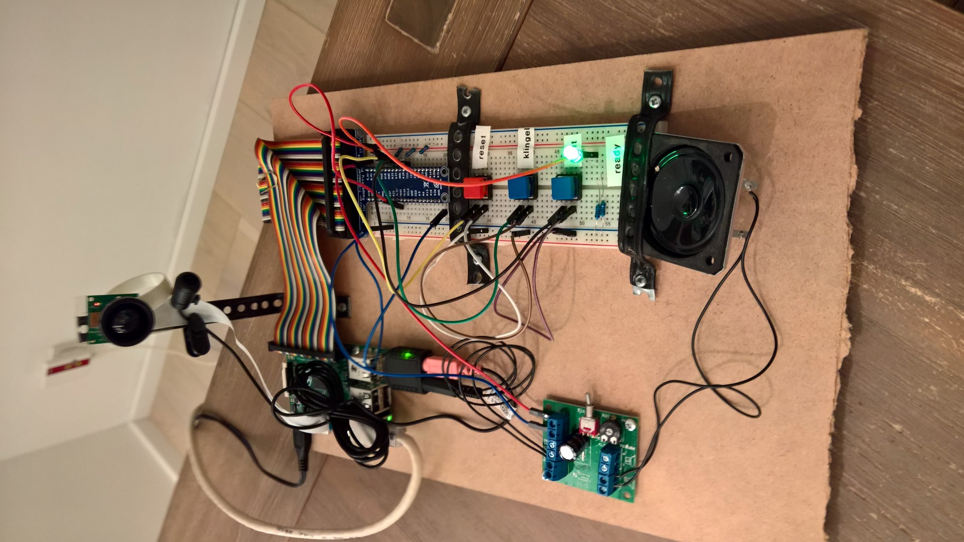

    Prototyp:
    Klicke auf die Grafik für eine vergrößerte Ansicht  Name: DoorPi Prototyp (2).jpg Ansichten: 1 Größe: 437,9 KB ID: 39553

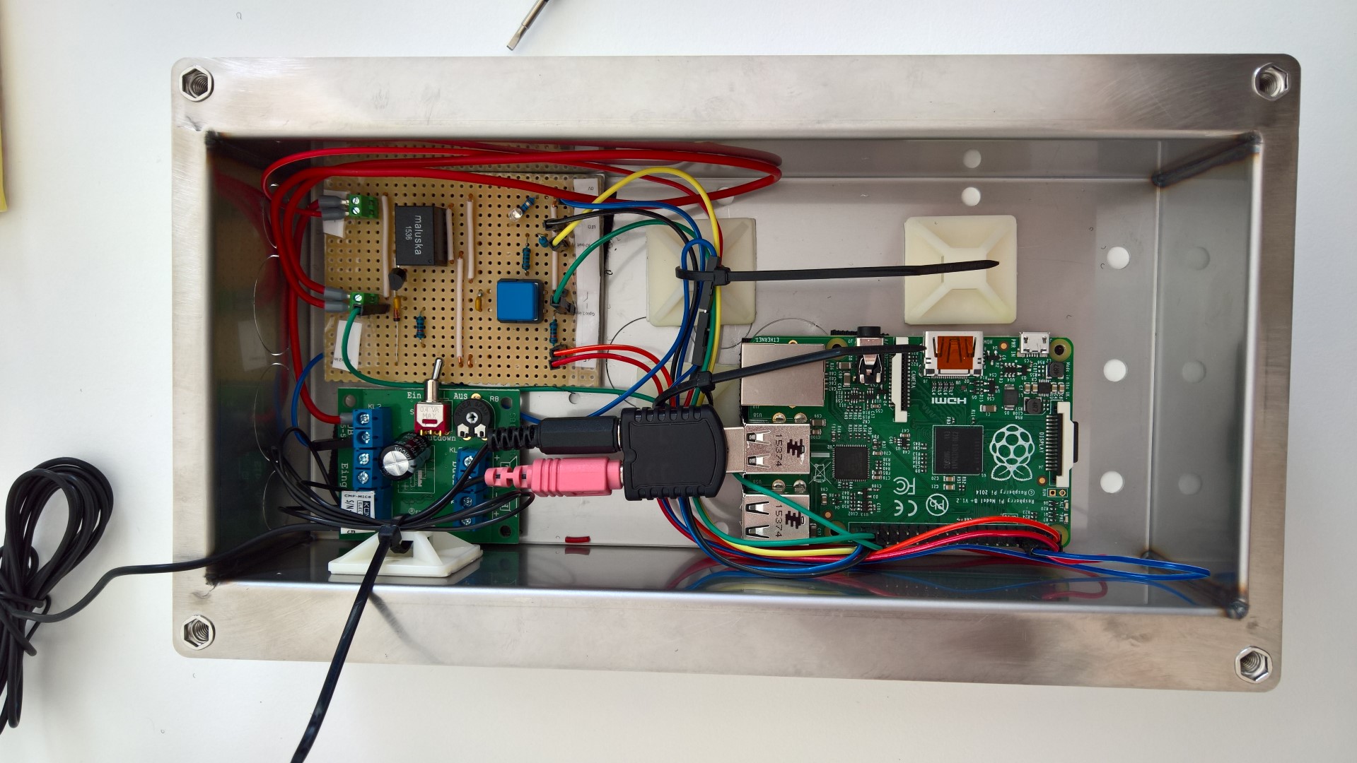

    Einbau
    Klicke auf die Grafik für eine vergrößerte Ansicht  Name: DoorPi Einbau (4).jpg Ansichten: 2 Größe: 431,1 KB ID: 39554

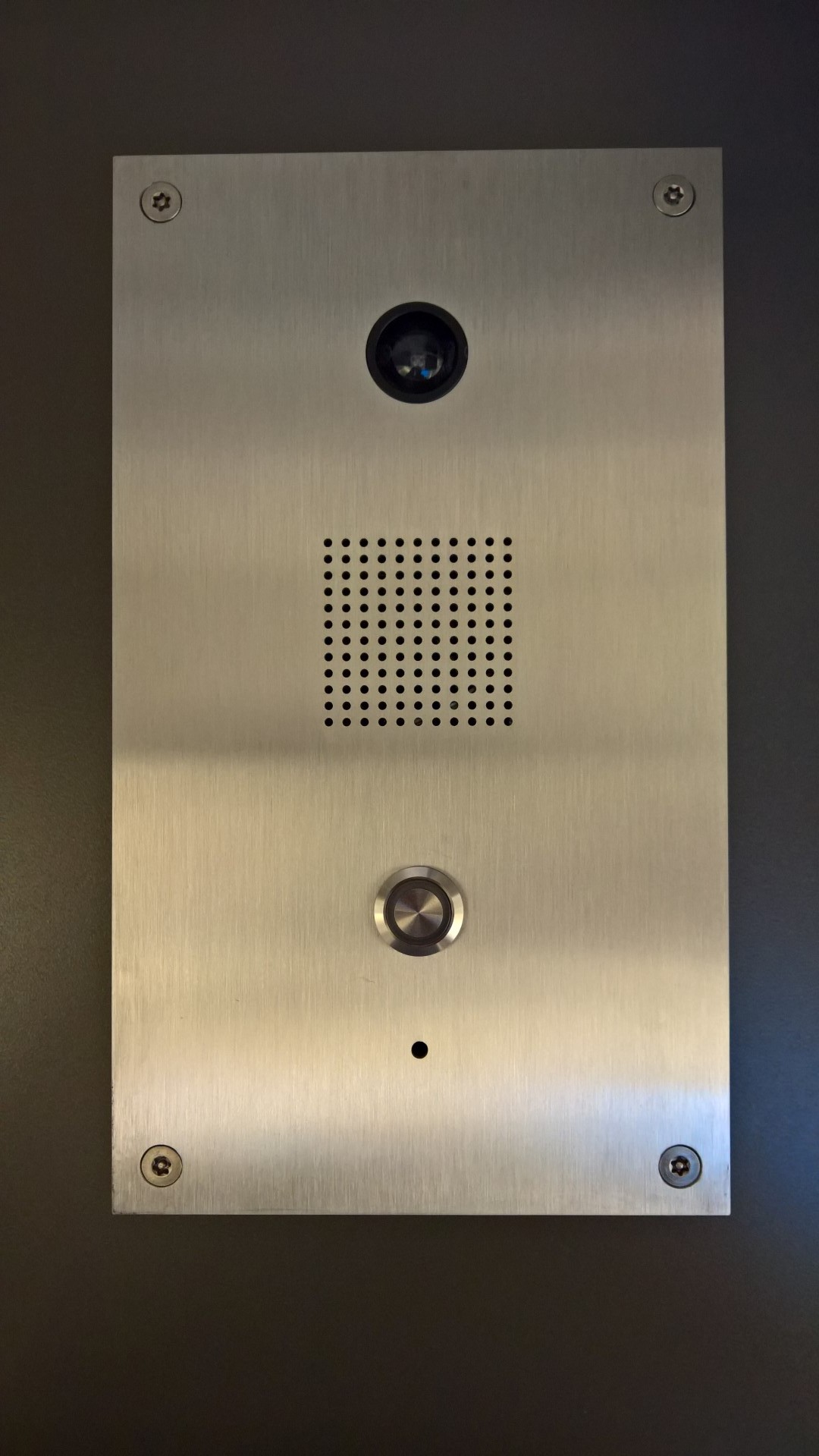

    Fertig! So sieht das Endprodukt aus.
    Klicke auf die Grafik für eine vergrößerte Ansicht  Name: Klingelplatte (1).jpg Ansichten: 1 Größe: 249,1 KB ID: 41021

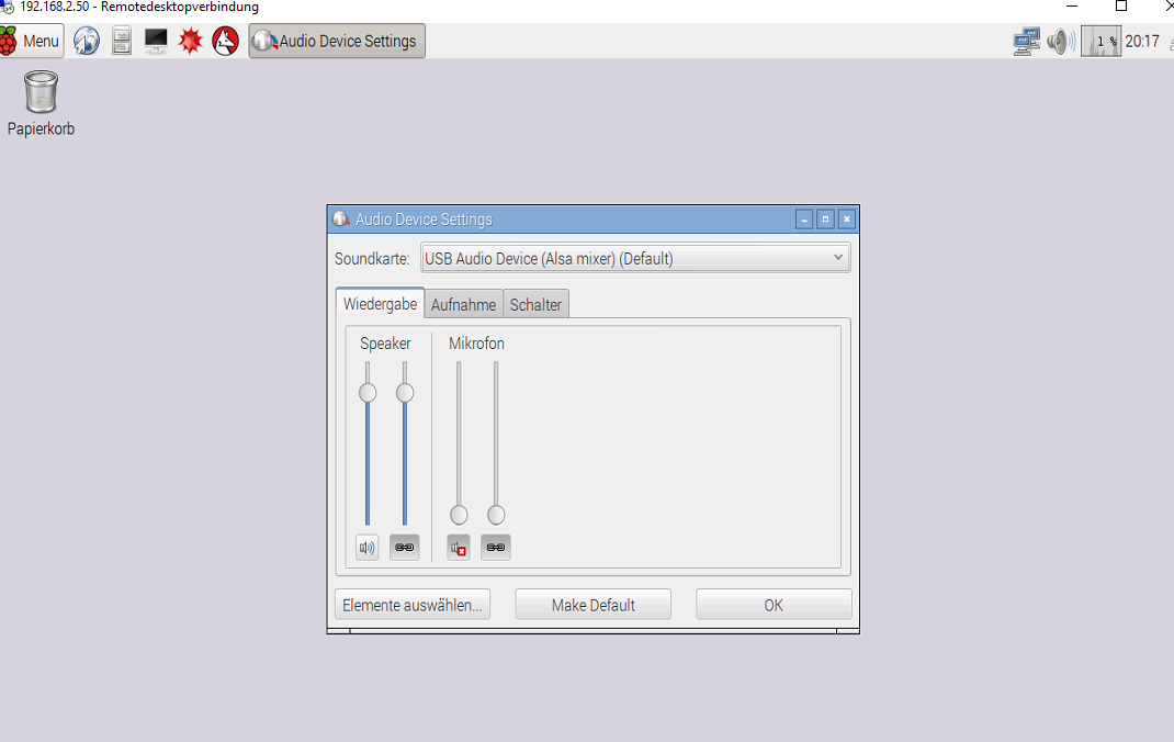

    ALSA: USB Audio Device: ist der Name der von mir verwendeten Soundkarte. Im Doorpi Forum ist in den Anleitungen beschrieben, wie man seine Soundkarte einrichtet und den Namen herausfindet. http://www.doorpi.org/forum/thread/2...-unter-jessie/

      wenn ich in das micro vom dorpi puste hör ich das am lautprecher vom doorpi allerdings nicht am telefon.
      Das Thema kenne ich. Es gibt zwei Möglichkeiten. Entweder ist dein Microfon noch nicht richtig in der doorpi.ini eingetragen (Falsches Device) oder die Pegel stimmen nicht.
      Schau mal hier. http://www.doorpi.org/forum/thread/2...stID=52#post52
      Es gibt auch im ALSA Mixer eine Einstellung für das Mic als "Mic Capture Device" und eine andere als "Mic Playback Device". Das Playback device muss aus bzw. gemuted werden, sonst gibt der raspi den aufgenommenen Sound direkt wieder auf den Speaker->Rückkopplung und keine Übertragung zur Sprechstelle
      http://www.doorpi.org/forum/thread/4...ID=346#post346
      Lässt sich auch wunderbar per Desktop konfigurieren :-)
