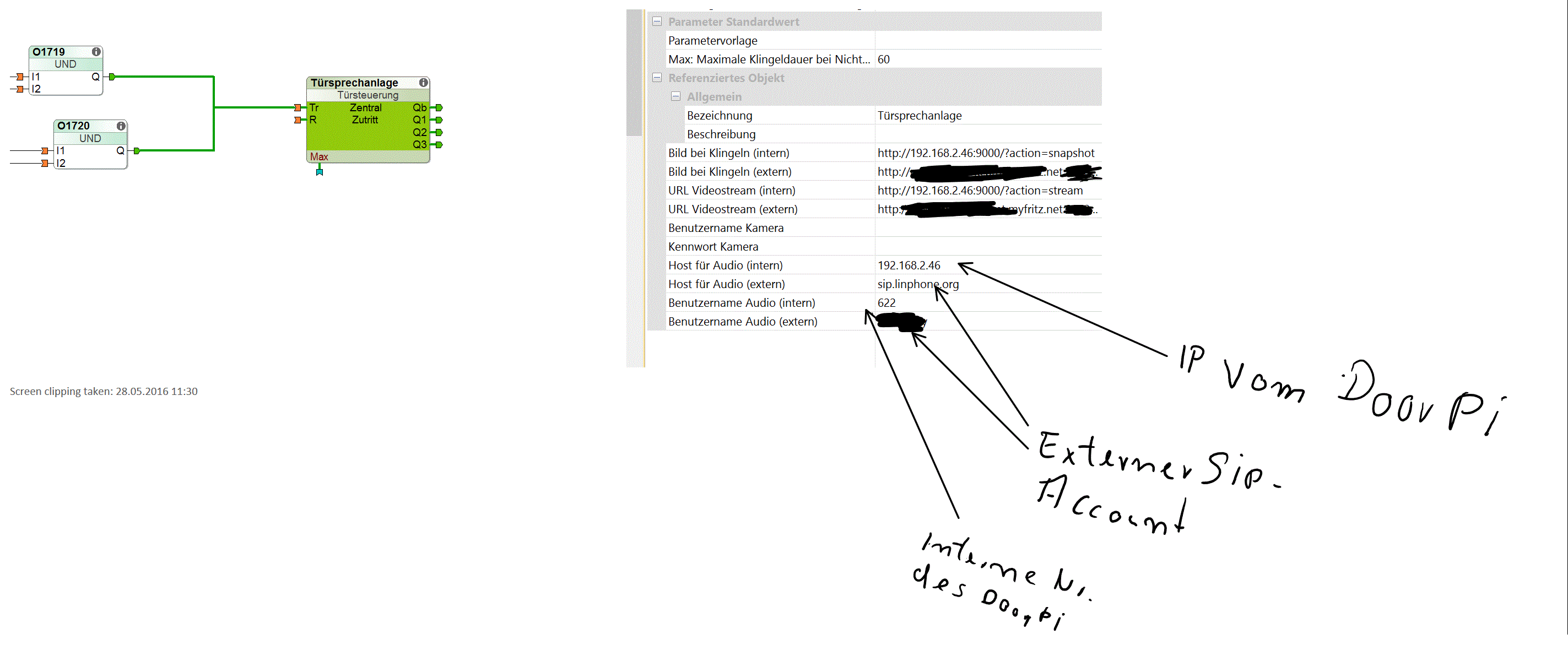

                    Danke für das tolle Projekt. Ich habe bislang noch keine Türstation gefunden, die mir wirklich 100%ig zusagt.
                    Ich habe heute Abend mal etwas Zeit gehabt und mich an einen Raspi gehängt. DoorPi läuft soweit und ich kann den DoorPi von meinem lokalen Rechner anrufen.
                    Leider habe ich noch etwas Verständnisprobleme zur LoxoneConfig. Kann mir da vielleicht jemand einen Gedankenstoß geben?
                    Host für Audio intern= IPvonFritzbox
                    Host für Audio extern= iptel.org
                    Benutzername Audio intern = ?
                    Benutzername Audio extern = ?
                    Bekommt der Miniserver einen eigenen SIP Account? Wenn ja, wie stell ich in LoxoneConfig ein Passwort ein?
                    Irgendwie ist der Verbindungsaufbau zwischen Loxone App und DoorPi nicht ganz verständlich für mich.
                    • MarcusS
                      • 402
                      #57
                      Hi, nur kurz da ich auf dem Sprung bin.
                      Benutzer Intern ist der Anmeldename des DoorPi an der Fritz. Bei mir die 622. Extern ist der Benutzername, den du bei IPTEL vergeben hast. Der Miniserver bekommt keinen eigenen SIp Account.
                      Ein Passwort einstellen für was genau? Die Türsprechanlage?
                      Zum Verbindungsaufbau:
                      Wenn Klingeltaster am Pi: Pi macht eine UDP Nachricht an Loxone und Loxone macht über den SIP Server (Fritzbox intern, IPTEL Extern) einen IP call an den DoorPi. Der nimmt den Anruf an
                      Wenn Klingeltaster an der Loxone: UPD fällt flach und Loxone macht über den SIP Server (Fritzbox intern, IPTEL Extern) einen IP call an den DoorPi. Der nimmt den Anruf an

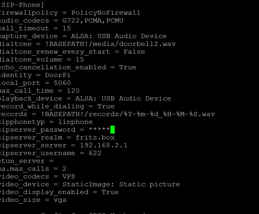

                        #58
                        Hab den Fehler gefunden.
                        Falsch: Host für Audio intern= IPvonFritzbox
                        Richtig war: Host für Audio intern= IPvonDoorPi
                        Zuletzt geändert von da2001; 28.05.2016, 09:34.
                        • MarcusS
                          • 402
                          #59
                          Korrekt. Du baust direkt mit dem doorpi eine Verbindung auf. Die Loxone ist kein an der Fritze angemeldeter SIP Client.
                          • MarcusS
                            • 402
                            #60
                            So siehts konkret aus
Ansichten: 1129
Größe: 90,5 KB
