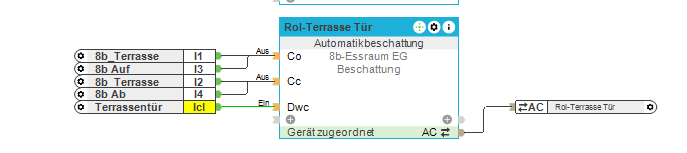

    habe folgende frage, bin leider zu blöd dazu. Habe mir den Fenstergriff Air zugelegt und möchte wenn der Griff offen ist das der Schalter für die Rollo nicht funktioniert, wie kann ich das machen?

    Hallo anko
    Dwc
    Ist der Eingang um den Baustein zu sperren.
    Jalousiemotorsteuerung mit Ein- und Zweitastenbedienung inklusive Komfortfunktionen

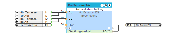

      Danke jetzt habe ich noch ein Problem, wenn der Fenstergriff Air geschlossen ist, ist die Rollo gesperrt. Ich möchte das aber umdrehen. Habe aber echt keine Ahnung wo ich das einstellen kann.
      danke
        • 3978
        Welchen Wert gibt der Griff aus wenn er geschlossen ist?
        0 oder 1 ?
        Ein NICHT dazwischen dann wird der Wert negiert und es funktioniert.

            Zeige nochmal deine aktuelle config mit Live View bitte.
            • anko
              • 07.07.2023
              • 61
              geschlossen Taster geht nicht

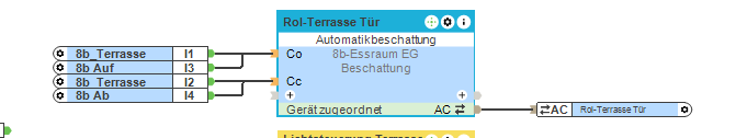

              offen Taster geht:

                sorry jetzt hab ich die logik gefunden "nicht" und siehe da es funktioniert aber noch nicht ganz. jetzt wenn ich den öffne und die rollo herunten ist, fährt sie noch hoch.
                Zuletzt geändert von anko; 13.07.2023, 17:04.
                  • 3978
                  Super.
                  Das ist der Sinn, dass das Rollo hoch fährt und gesperrt wird, für Automatik.
