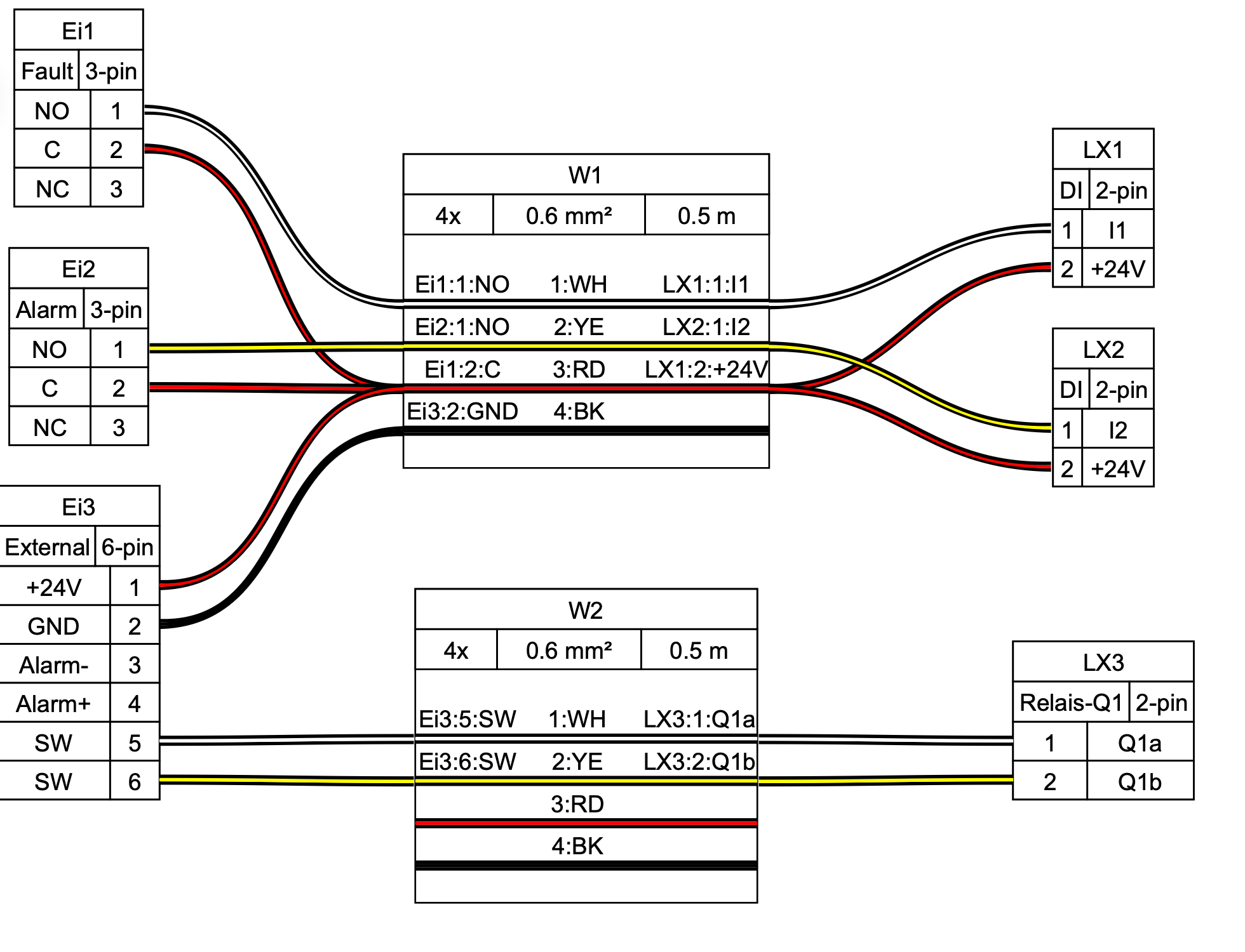

vielleicht kann es der ein oder andere gebrauchen.
Ich bin kürzlich auf das tolle Projekt von kroki.io aufmerksam geworden.
Grundsätzlich kann man damit viele Ablaufschemata basierend auf Texten erstellen lassen.
Klasse für uns finde ich die Integration von WireViz.
Damit lassen sich super einfach kleinere, aber auch komplexere Kabelbelegungen dokumentieren, auch von Laien.
Als Beispiel zeige ich hier meine Anbindung der Ei Electronics Rauchmelder mit dem Koppelmodul Ei413.
Das ganze kann sicher noch ausgefeilter sein, aber ich habe es in ein paar Minuten zusammengeklickt.
https://kroki.io/wireviz/svg/eNq9kk9PgzAYxu98ije7rhgpbAduuqEuGgwzEQ3hUGplTUpZoE T99tKCDoRkNw9N06fP7_3Tt7SUklFVVrVvAQTc0RuA-joyH25II5Q5H7kUJGOi9iFZhI8LBBsE4SY1DB4yV4JUxXnGHTL Bp2KVJGKCLbH3jOA23KIurt3vSwRPsV462MPLqOjtbhJm5yDQo To3PufGQ_eo0D0ThNd25EygyCEIIidLLYuSTDDznHFfWE6avKU vL9ZQFNhIgslcHbS2MmdaCj0DSOI7BK8Bgn3b8_V9ai4_eMVo2 Ujlg2eE-sCZePPhnYia6UT4XxJZtPstvJSmP9t4bPNtIGkfGae9EveC-yPoIZ0sJxDPgXgE4lnQnQNdBN7UtkKw_rX9Tagn3CvfBmfAAw= =
connectors:
Ei1:
type: Fault
pinlabels: ["NO", C, NC]
Ei2:
type: Alarm
Ei3:
type: External
pinlabels: [+24V, GND, Alarm-, Alarm+, SW, SW]
Lox1:
type: DI
pinlabels: [I1, +24V]
Lox2:
type: DI
pinlabels: [I2, +24V]
Lox3:
type: Relais-Q1
pinlabels: [Q1a, Q1b]
cables:
W1:
gauge: 0.6 mm2
length: 0.5
colors: [WH, YE, RD, BK]
wirecount: 4
shield: false
W2:
gauge: 0.6 mm2
length: 0.5
wirecount: 4
shield: false
connections:
- Ei1: [1, 2]
- W1: [1, 3]
- Lox1: [1, 2]
- Ei2: [1, 2]
- W1: [2, 3]
- Lox2: [1, 2]
- Ei3: [1, 2]
- W1: [3, 4]
- Ei3: [5, 6]
- W2: [1, 2]
- Lox3: [1, 2]
