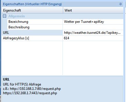

    Ich habe von unserem lokalen Wetterprovider einen Account bekommen um über einer XML Schittstelle Daten abfragen zu können - incl. Username und Passwort. So weit, so gut. Nur lassen sich über den virtuellen http eingangsbefehl keine daten auslesen. Wie kann ich überprüfen, ob der Miniserver überhaupt die http XML Seite aufruft und dann auch den richtigen Wert?
    Jedenfalls zeigt es mir immer Null an :-((((
    PS: Username und Passwort habe ich im screenshot gelöscht. ist in meiner programmierung vor wetter, getrennt mit doppelpunkt und Ende @

    auf der einen Seite ist die Befehlserkennung falsch und müsste wohl eher \v heißen.
    Ein weiteres Problem sollte wohl das https sein. Kannst Du auch http nutzen?

        HTTPS geht mit dem Miniserver nicht

          Gilt das denn wirklich (noch...) für die virtuellen Eingänge?
          z.B. bei meiner älteren v.7.1 steht zumindest in der Hilfefunktion, https würde auch gehen?

          siehe #18 : Zu viel Erwartung: Loxone meint es doch nicht so...: die Hilfe ist nur falsch! :-(

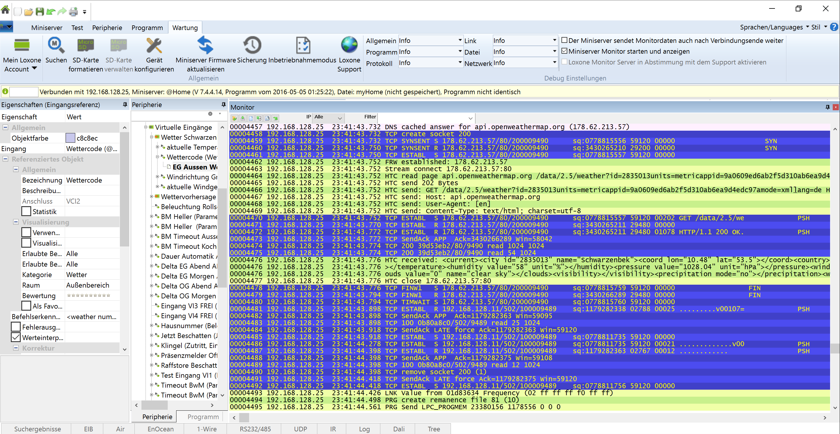

              Der Monitor sollte anzeigen, ob die URL erreicht wird. Bei mir (http zu Wunderground) sehe ich die URL für die Abfrage und die XML Datei, die der Server zurückliefert. Der Monitor kann über den Tab "Miniserver", Ansicht (Drop-Down), Monitor anzeigen und im Tab "Wartung", "Miniserver Monitor starten und anzeigen" aktiviert werden.

                habe nun alles so eingestellt wie du beschrieben hast, aber der Monitor spuckt nichts aus. Seite bleibt immer leer :-(((

              Gar nichts? Es müssten auch viele andere Ereignisse dort angezeigt werden. Die Abfrage müsste evtl. <rainTo>\v heißen. Damit wird der Tag <rainTo> gesucht und die danach folgende Zeichenfolge als Zahl gelesen. Ohne Hochkomma, da dies in Deiner XML Datei nicht vorkommt und ohne das Endtag, da dies erst nach der Zahl folgt.

              Bei mir läuft die Loxone Config auch in einer VM auf meinem MacBook, allerdings nutze ich VMware. Hast Du die Haken in beiden Tabs gesetzt? Es sollte dann so aussehen:

                    Nee, glaube ich nicht. Vielleicht ein Problem mit NAT der virtuellen Maschine? Firewall auf dem Windows PC aktiv? Statt WLAN evtl. mal Kabel mit Bridging zur virtuellen Maschine testen. Sind aber alles nur Vermutungen. Ich weiß leider nicht genau, wie die Daten beim Monitor zwischen MS und Loxone Config weitergeleitet werden.

                        Ich hab das Monitor Problem endlich lösen können. Fehler war, dass Parallels Netzwerk nicht ge"bridget" war...
                        nun spuckt Monitor Daten aus. Meine Frage an euch: erkennt ihr anhand des Screenshots, warum sich der MS nicht mit der XML Schnittstelle verbindet?
                          • 6357
                          Sieht nach einem SSL Fehler aus, das sagten wir aber schon
