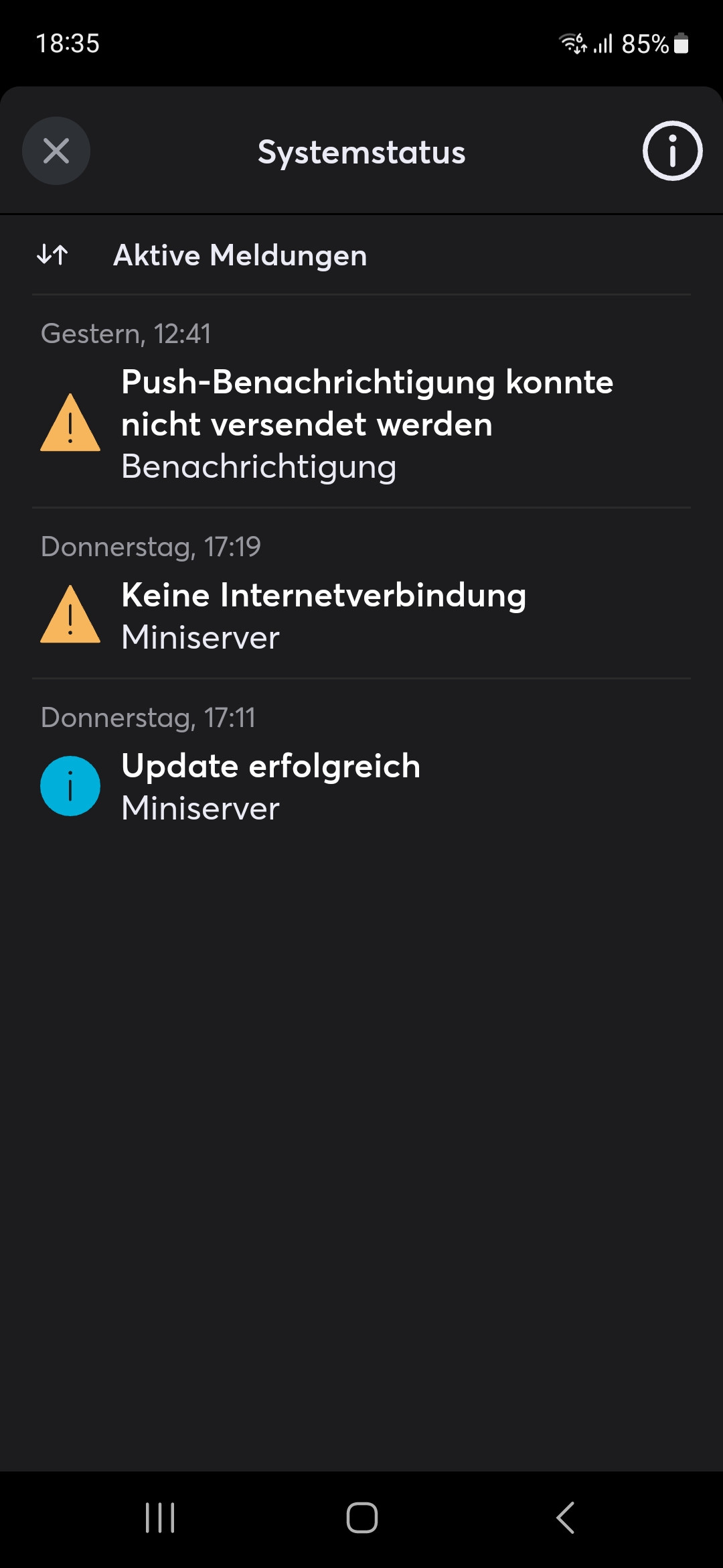

    Leider funktionieren push-Nachrichten und Wettersevice nicht und die Hilfe auf der Loxone Seite bezüglich Internetzugang https://www.loxone.com/dede/kb/online-freigabe/ hat mich auch nicht weitergebracht.
    In der LoxConfig bekomme ich folgende Nachricht:
Ansichten: 488
Größe: 92,6 KB
    Was habe ich übersehen?
    Für eure Unterstützung schon mal vorab Danke!

    Aus dem Internet muss der Miniserver nicht erreichbar sein, wenn Du über VPN auf diesen zugreifst. Mit VPN benötigst Du keine Portfreigaben auf der FritzBox, sondern solltest diese entfernen, da sie ein Sicherheitsrisiko darstellen. I.d.R. bekommst Du von Deinem Internet-Provider eine öffentliche IP-Adresse dynamisch zugewiesen. Damit Du von unterwegs auf Deinen MS zugreifen kannst, muss dein mobiles Gerät diese dynamische zugewiesene und wechselnde IP-Adresse kennen. Das macht man üblicherweise über einen Dienst, wie "DynDNS", den die FritzBox unterstützt. Den dabei verwendeten DNS Namen wirst Du sicherlich im VPN eingetragen haben, denn eine feste IP-Adresse hast Du i.d.R. nicht.
    Was die Loxone Config genau prüft, das weiß ich nicht, aber Loxone geht davon aus, dass seine Kunden kein VPN konfigurieren können und bietet als Alternative zu DynDNS einen eigenen Loxone Cloud DNS Dienst an, der wie DynDNS einen Zugriff vom Internet auf den MS ohne VPN erlaubt. MyFritz ist auch so ein ähnlicher Dienst, der von AVM zur Verfügung gestellt wird. Da bei Dir ein VPN funktioniert, solltest Du weder Portfreigaben einrichten, noch den Loxone Cloud DNS Dienst konfigurieren.
    Push-Nachrichten bekommt nicht der MS, sondern Dein Smartphone, allerdings braucht der MS zum Senden eine ausgehende Verbindung Richtung Internet. Hast Du den Loxone Wetterservice und der funktioniert nicht? Dafür muss der MS auf das Internet zugreifen können. Typischerweise bekommt der MS (wie jedes andere Gerät) per DHCP eine IP-Adresse, Subnet Mask, Default-Gateway (die FritzBox) und einen DNS Server (i.d.R. auch die FritzBox). Diese Angaben müssen natürlich alle passen - bitte prüfen. Vielleicht hast Du auch eine feste IP-Adresse eingetragen? Als Alternative zur FritzBox gibt es auch öffentliche DNS Server (Google mit 8.8.8.8, Quad-9 mit 9.9.9.9 und andere). Um Dir helfen zu können, benötigen wir weitere Infos.
    Zeigt der Loxone Monitor Fehler an?

      Hallo Jan,
      danke für die superschnelle Antwort.
      Dann werde ich mal rangehen und "ausmisten".
      Ich hoffe, damit bekomme ich dann den Zugang für den MS und die Push-Nachrichten auf's Handy hin.
      Meinst Du mit dem Loxone Monitor den Systemstatus in der App?
Ansichten: 600
Größe: 179,8 KB
      VG, Ingo

        Nein, ich meine den Monitor in Loxone Config, um die Ursache zu finden.

          Ich habe die Einstellungen im Router entsprechend angepasst und siehe da, weniger ist manchmal mehr.
          Jetzt klappt wieder alles.
          Danke nochmal für die super Unterstützung!
