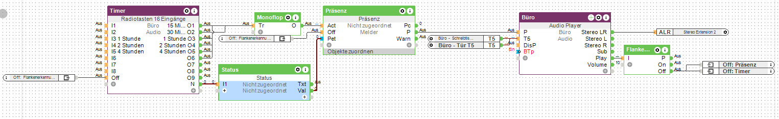

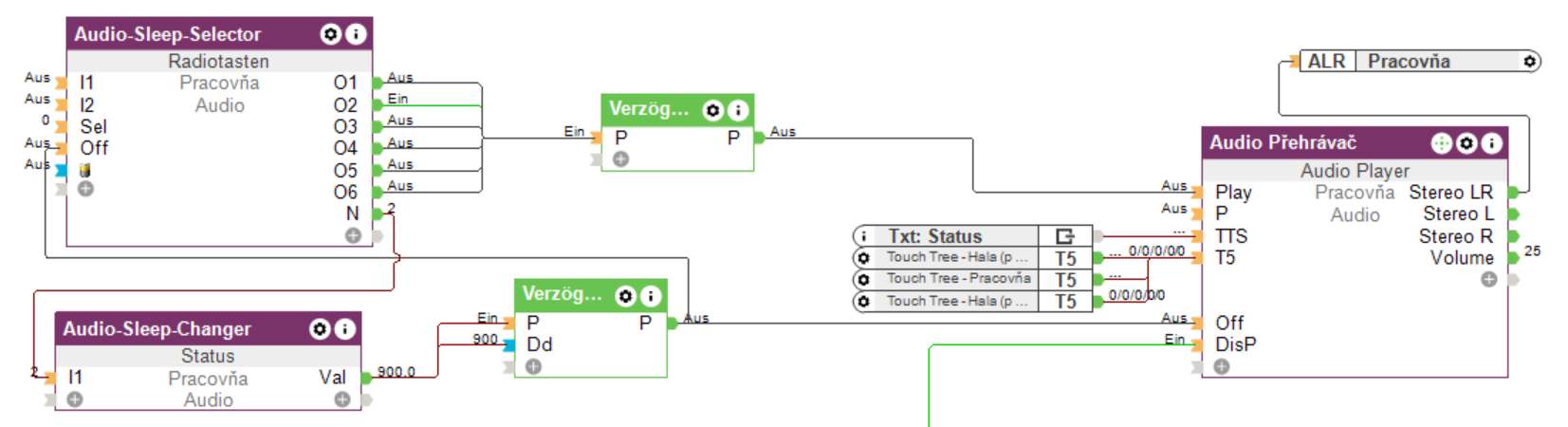

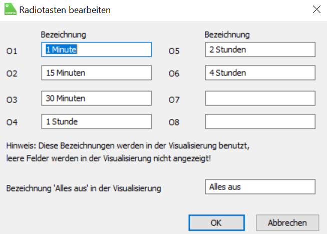

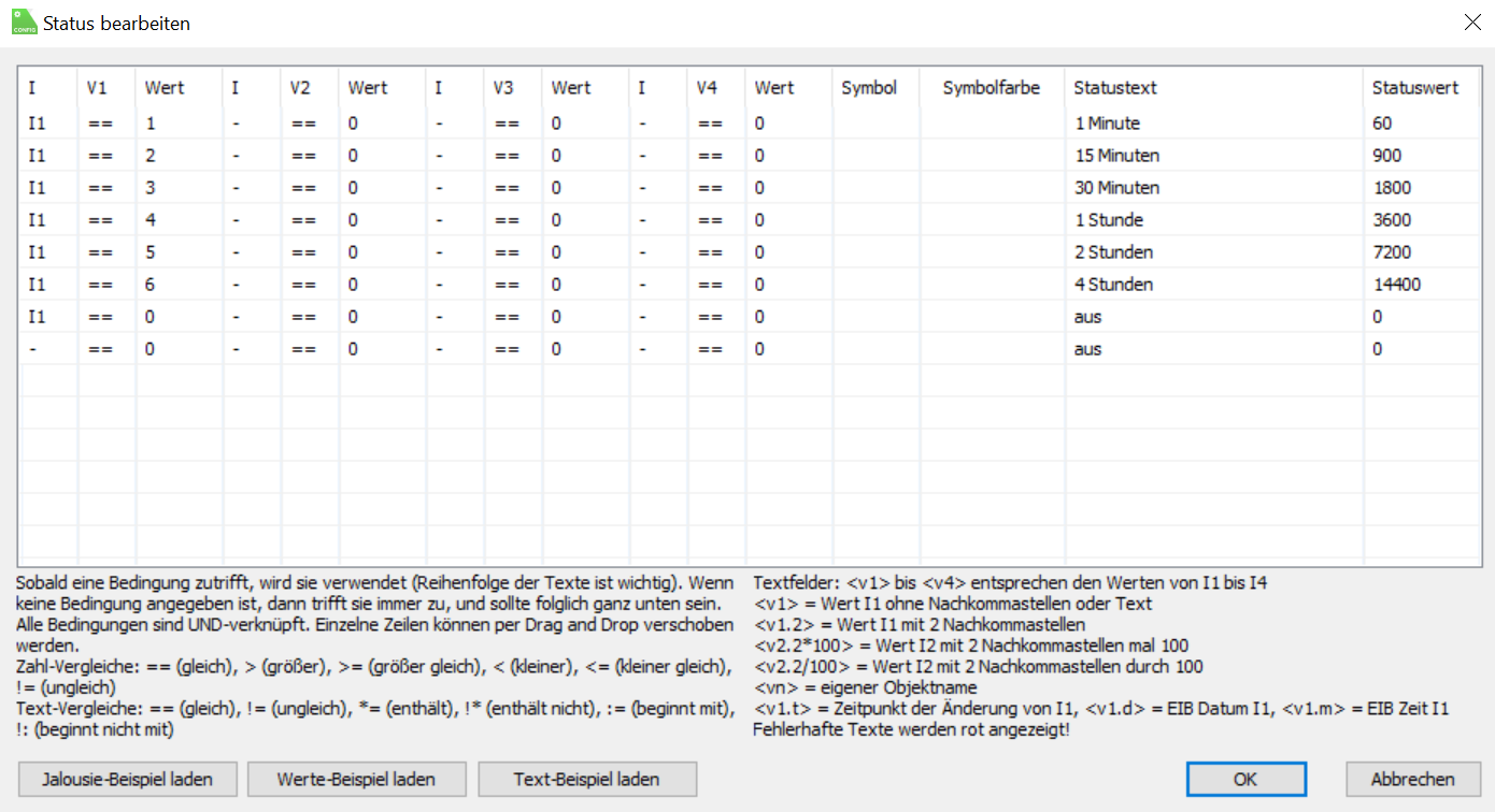

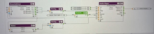

      this is what I came up with. Important are elements on the left side.
Name: 2024.01.19_12_00_38_Loxone Config - Loxone Cockpit.png
Ansichten: 521
Größe: 158,7 KB
ID: 419624 Klicke auf die Grafik für eine vergrößerte Ansicht
Name: 2024.01.19_12_01_01_Radiotasten bearbeiten.png
Ansichten: 517
Größe: 48,7 KB
ID: 419625 Klicke auf die Grafik für eine vergrößerte Ansicht
Name: 2024.01.19_12_01_17_Status bearbeiten.png
Ansichten: 514
Größe: 159,6 KB
      Features:
      • one simple list with 7 entries turns off music after certain time
      • play (muted) audio for certain time with one click only
      • reset timer when audio turned off
      Questions for improvement:
      • Is there a radio-button-component that supports value-label pairs? Would save the Status component?
      • Would be nice if the Delayed-Impulse component could publish the remaining time.
      Thanx!
      Mickey

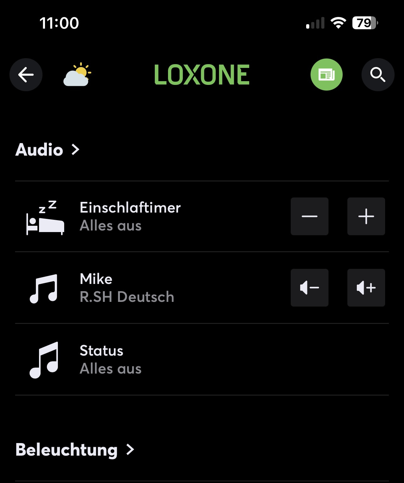

      • the_new_loxone_user
        • 11.11.2024
        • 24

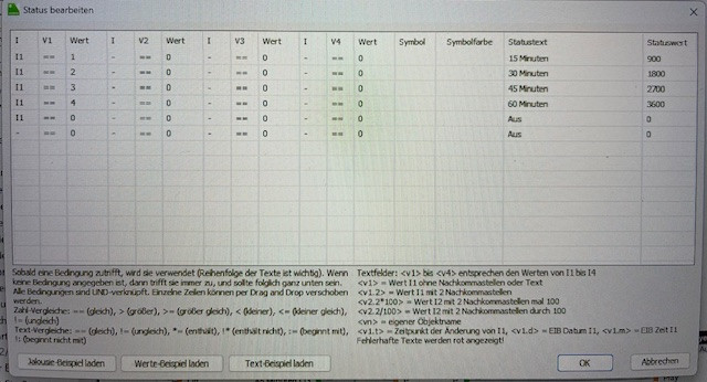

        Moin,
        ich habe die obige Programmierung nachgebaut, aber leider schaltet die Musik nur nach 15 Minuten ab. Sprich wenn ich 30, 45 oder 60 Minuten einstelle, dann läuft die Musik unendlich.
        Weiß zufällig jemand wo der Fehler liegt? Die Werte werden ja richtig übergeben wie man sieht.
        Dankeschön und einen schönen Samstag Abend.
        Gruß Michael
          • 7488
          Habe die Schaltung mal kurz nachgebaut.
          Macht genau was sie soll.
          Der letzte Eintrag im Statusbaustein solltest du mal entfernen.
          Was hast du in Impuls-Bausteinen für Werte?
            • 11.11.2024
            • 24
            Erstmal vielen Dank für deine Antwort.
            Im Statusbaustein habe ich in der letzten Zeile das "Aus" entfernt sowie die "0", aber alles andere bekomme ich nicht gelöscht 🤷🏻‍♂️
            Im oberen und unteren Verzögerungsbaustein habe ich Dd = 5 und Dp = 0,5 stehen.
              • 7488
              Dann sehe ich keinen Fehler und die Schaltung muss funktionieren.
              Der Aufbau der Schaltung ist recht einfach, und kann eigentlich kaum falsch gemacht werden.
              Ob man nun 5 Sekunden warten will bis der Player anfängt...??? Eigentlich braucht man den gar nicht, und könnte einen Mono-Flop nutzen
              Mach doch mal ein größeren Screenshot, dann sehe ich auch alles.
              PS: Ein Tipp, hänge deinen Lautsprecher auf den Ausgang Stereo LR, dann spielt er Stereo-Downmix und nicht nur einen Kanal (Mono)

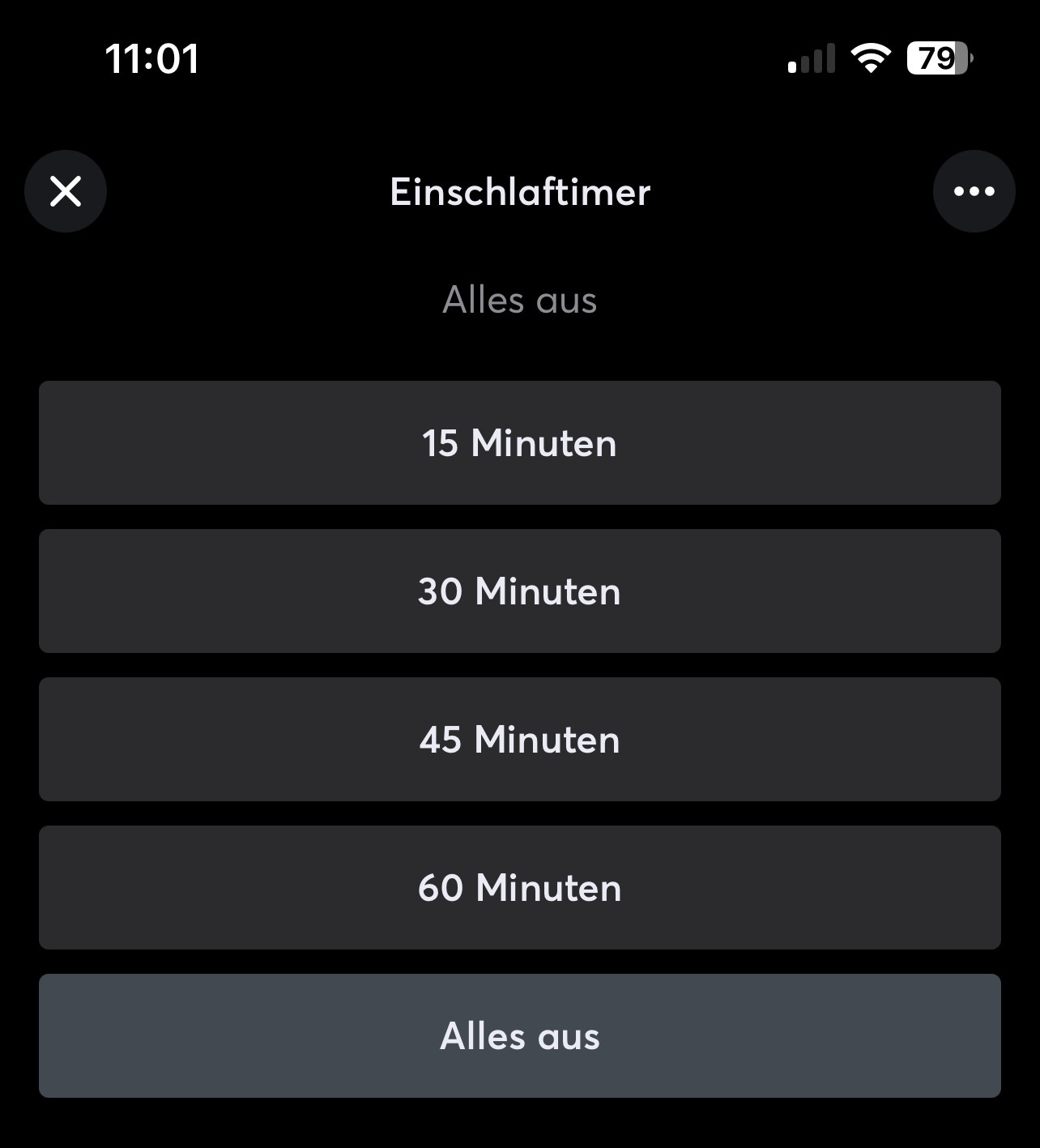

                Also wenn ich den Schlaftimer in der App über die Plus Schaltfläche starte, dann funktioniert nur 15 Minuten und alles anderen Zeiten laufen endlos.
                Wenn ich aber nun direkt auf „Einschlaftimer“ gehe und dann die Zeit auswähle, dann funktioniert alles.
                EDIT: was meinst du mit größerem Screenshot?
                  • 7488
                  Über die +- habe ich es noch nie versucht, werde ich mal machen...
                    • 7488
                    Geht in der Tat nicht mit +- Tasten.
                    Habe mal kurze eine einfachere Version gebaut, dazu habe ich einen Präsenzbaustein (nicht in die Visu nehmen) genutzt.
Ansichten: 220
Größe: 52,4 KB
                    Die Mono-Flop 0,5 Sek.
