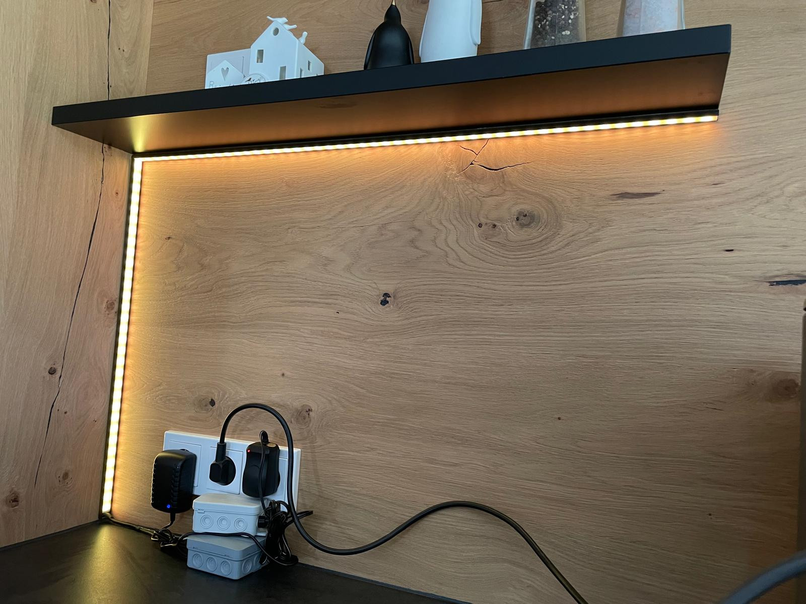

    Die Idee war nun: den Streifen über eine Ecke in einer Küchennische einbauen.

    und hier noch das Ergebnis

      ...ich habe mich zuletzt noch von DaOptika's smarter Stehlampen-Idee inspirieren lassen und mir dort die Idee mit den einzelnen LED-Pixeln zur Status-Anzeige abgeschaut. D.h. ich habe nun noch die zwei ganz rechten LEDs genutzt, um zusätzlich Informationen zum Status der Waschmaschine / Trockner anzeigen zu lassen (Läuft? An? Aus?)...
      Es scheint ja, als ob so etwas wohl doch auch per http-API geht (siehe das Stehlampen-Projekt oben). Kann jemand einschätzen, ob man sich wegen dem "zuspammen" des lokalen Netzwerks bei der obigen Integration Gedanken machen müsste, und die http-API via UDP Port(?) hier besser wäre? Dann müsst ich bei Gelegenheit wohl nochmal schauen ob es nicht doch auch per UDP bzw. http-Calls geht...

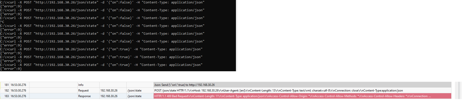

        Hallo, zunächst einmal tut es mir leid, aber mein geschriebenes Deutsch ist sehr schlecht, daher verwende ich Google Translate.
        Wie haben Sie Json zum Laufen gebracht?
        Jedes Mal, wenn ich einen Curl-Ausdruck ausführe, erhalte ich einen „Fehler 9“ (siehe Anhang). Ich verwende ein Dig2Go mit WLed 0.14.2. Ich habe es auch mit 0.14.4 getestet und das Gleiche passiert, sogar das neueste 0.15b4 hat das gleiche Problem.

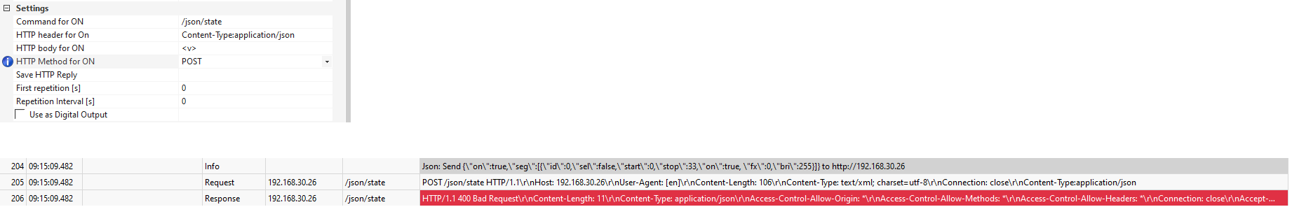

        Ich habe auch versucht, den Befehl über Loxone auszuführen, aber auch das funktioniert nicht (Fehler siehe Screenshot). Irgendwelche Tipps?
        Vielen Dank

          http Methode steht auf "Post"? Bei mir ist zwischen dem "Content-Type:" und dem "application/json" kein Leerzeichen. An sonsten habe ich 0.14.1 auf einem cod.m. WLED controller v0.10.
        • noelie
          noelie kommentierte
          Hallo Markus, danke für die Antwort. Ich habe das Leerzeichen entfernt und auf 0.14.1 heruntergestuft, erhalte aber immer noch die gleiche Meldung. Ich habe noch einmal überprüft, ob ich einen Post-Befehl verwende, und das habe ich auch, wie Sie im Anhang sehen können.
          Können Sie Ihre virtuelle Ausgabe als exportierte Vorlage senden?

        ich fürchte ich kann dann auch nicht weiterhelfen. Es sieht eigentlich alles soweit wie bei mir auch aus...
        P.S.: die Zeilen "Info" sehe ich bei mir leider nicht im http Monitor. Nur "Request" und "Response"?
