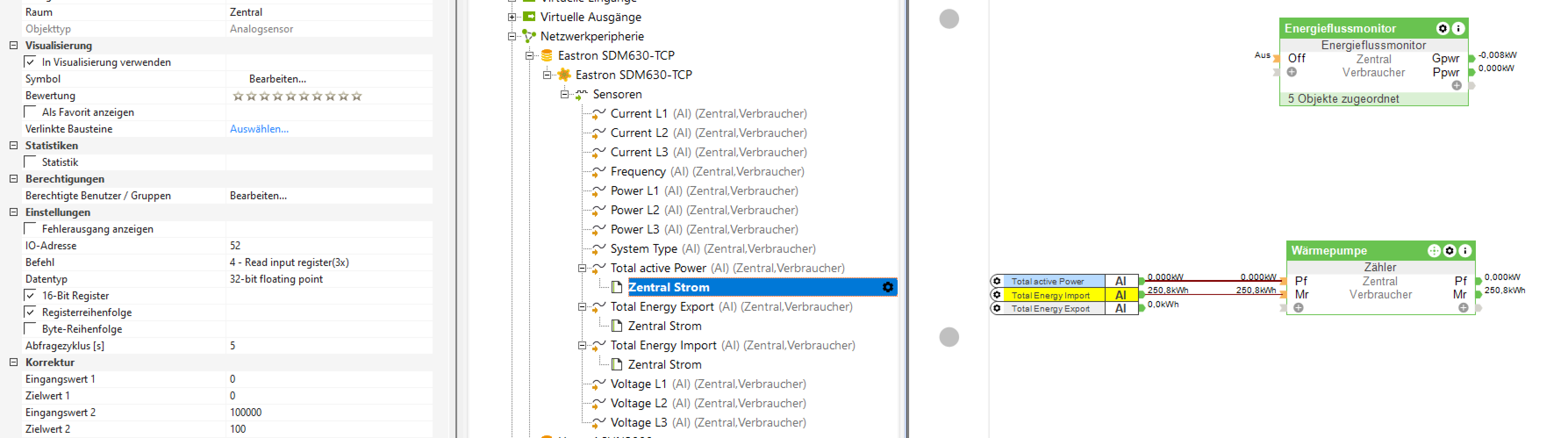

    Ein passendes Template mit dem notwendigen Haken bei "Registerreihenfolge" habe ich in der Loxwiki bereitgestellt, so dass man es einfach einbinden kann.
    Die Einbindung für einen Zähler sollte mit dem nachfolgend dargestellt Screenshot aus Loxone Config ziemlich einfach gehen. Als Einheiten verwende ich i.d.R. kW und kWh.
    Klicke auf die Grafik für eine vergrößerte Ansicht  Name: Eastron SDM630-TCP mit Loxone.png Ansichten: 0 Größe: 151,1 KB ID: 433607

    Seit Inbetriebnahme liefert der Zähler die gewünschten Werte und diese stimmen mit dem Display überein und sind valide soweit ich es beurteilen kann.

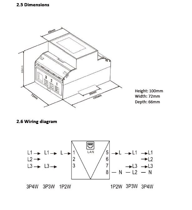

    Hallo Jan,
    ich habe mir über AliExpress das gleiche Teil bestellt, es wurde heute geliefert. Ich habe gegenwärtig einen SDM630 Modbus V2 verbaut, den ich nun gegen den SDM630-TCP austauschen wollte. Leider löst bei mir sofort beim Versuch der Inbetriebnahme des SDM630-TCP der FI-Schalter im Sicherungskasten aus. Der SDM630-TCP selbst funktioniert (liegt ja vor dem FI-Schalter). Ich habe jetzt zunächst wieder den SDM630 Modbus eingebaut, damit gibt es kein Problem. Ich gehe mal davon aus, dass bei Dir kein Problem mit dem FI-Schalter aufgetreten ist?

      Hallomooncallisto,
      bei mir ist kein FI hinter dem Zähler, weil nur eine Wärmepumpe angeschlossen ist. Hast Du das Manual beim Anschluss beachtet? Ich habe mir gerade mal das Manual der anderen Zähler aus der 630er Serie angesehen und vermute, dass Ihr den Zähler mit TCP ähnlich angeschlossen habt und hier der Fehler liegt. Bei dem Zähler mit Modbus TCP ist der Nullleiter nicht durchgeschleift und die Richtung der Phasen anders herum (Eingang unten, Ausgang oben). Da der Zähler selbst auch Strom verbraucht, muss die Last inkl. FI oben angeschlossen werden. Auf Seite 3 im Manual ist das kurz beschrieben. Den Modus (3P4W) würde ich auch noch überprüfen, denke aber, dass ein falscher Modus nicht den FI auslöst.
      EDIT: die Richtung der Phasen ist eigentlich nur für die Anzeige und auslesen relevant, aber der Nullleiter muss richtig angeschlossen werden, damit der FI nicht auslöst. Wenn es nicht geht, sende mal eine Zeichnung, wie alles verdrahtet ist (inkl. FI).

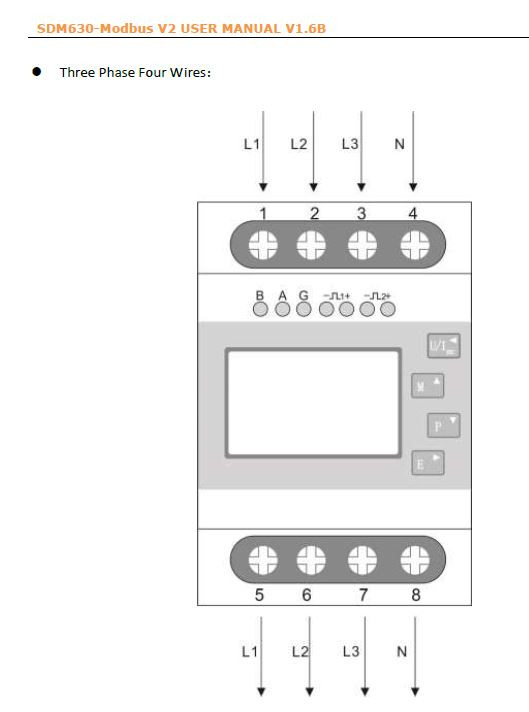

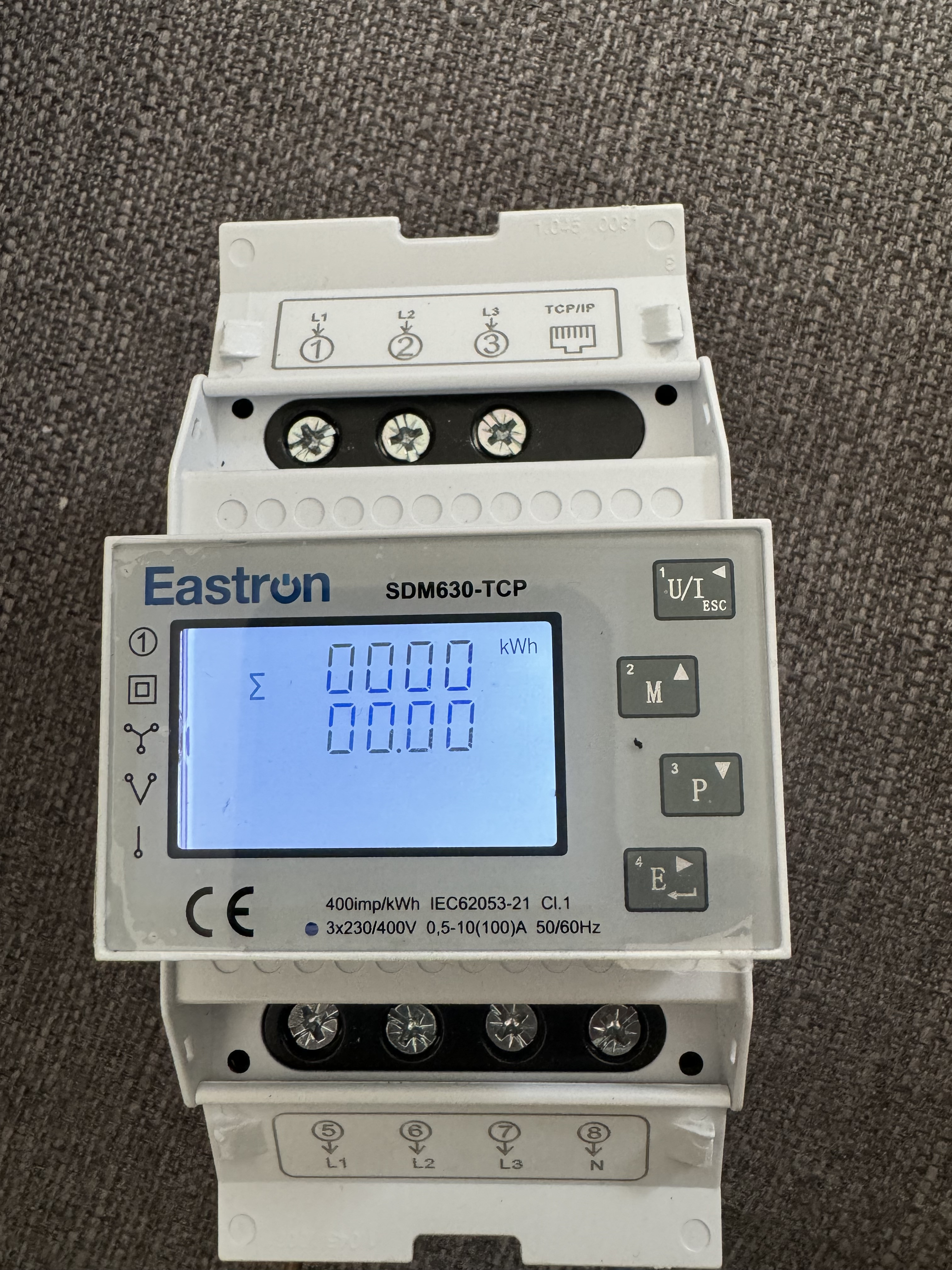

        Hallo Jan,
        danke für Deine schnelle Antwort. Ich habe mir das jetzt auch mal angesehen, allerdings kann ich hinsichtlich Eingang/Ausgang oben/unten keinen Unterschied erkennen. Ist das bei Dir anders dokumentiert oder verstehe ich es nur nicht richtig?
        Viele Grüße
        Matthias
Ansichten: 1205
Größe: 2,07 MB
        Klicke auf die Grafik für eine vergrößerte Ansicht  Name: SDM630-TCP_wiring.jpg Ansichten: 0 Größe: 51,6 KB ID: 433741Klicke auf die Grafik für eine vergrößerte Ansicht  Name: SDM630-Modbus_wiring.jpg Ansichten: 0 Größe: 38,8 KB ID: 433743
        Zuletzt geändert von mooncallisto; 01.06.2024, 11:08.

          Ich hätte mal vor dem Schreiben die Abdeckung abnehmen und nachsehen sollen. Du hast völlig Recht, dass der Stromfluss von oben nach unten geht. In den Deckeln ist das ja gut zu sehen und die Zeichnung leider etwas verdreht. Im "EDIT" hatte ich bereits geschrieben, dass die Stromrichtung nichts mit dem FI zu tun hat, sondern nur für die Anzeige und das Auslesen relevant ist.
          Der FI löst nur aus, wenn der Stromfluss auf den Phasen und Nulleiter für die hinter dem FI liegende Last nicht zusammenpasst. Wenn in Deiner Installation der Zähler vor dem FI liegt, dann kann der Zähler nicht für das Auslösen des FI verantwortlich sein. Ich könnte mir aber vorstellen, dass es mit dem Anschluss des Nulleiters zu tun hat. Da der Zähler selbst auch Strom verbraucht und der Nulleiter im Zähler nicht durchgeschleift ist, muss der Nulleiter vor dem FI z.B. über einen Klemmblock abgegriffen werden. Wenn der FI immer noch auslöst, dann sende bitte eine Skizze mit der Verdrahtung.

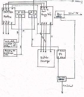

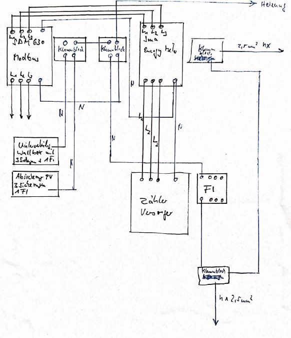

            Hallo Jan,
            danke für Dein Feedback. Ich konnte das Problem anhand Deines Hinweises lösen. Habe mir zunächst einmal die Verkabelung genau angesehen und eine Skizze angefertigt. Damit ist es dann klar geworden.
Ansichten: 1347
Größe: 75,0 KB
            Die Lösung war, dass die beiden N-Leiter die am SDM630 Modbus jeweils auf der Eingangsseite und der Ausgangsseite angeschlossen waren beim SDM630-TCP zusammen an der N-Klemme aufgelegt werden mussten. Ich hatte nur einen der beiden N-Leiter aufgeklemmt und damit musste der FI auslösen.
            Jetzt muss ich nur noch schauen, dass ich meine Webasto Next Wallbox davon überzeuge, mit dem SDM630-TCP zu kommunizieren :-)
            Matthias

              Prima. Wenn nur einer der beiden N-Leiter angeklemmt ist, dann hängt der Nulleiter (Klemmblock) auf der anderen Seite in der Luft. Ich würde die N-Leiter vor dem FI an dem vorhandenen Klemmblock anschließen und die Leiter nicht in der Klemme am Zähler zusammenführen. Im Gegensatz zu einem FI hat der andere Eastron Modbus Zähler den N-Leiter nur durchgeschleift (und für die eigene Spannungsversorgung genutzt).

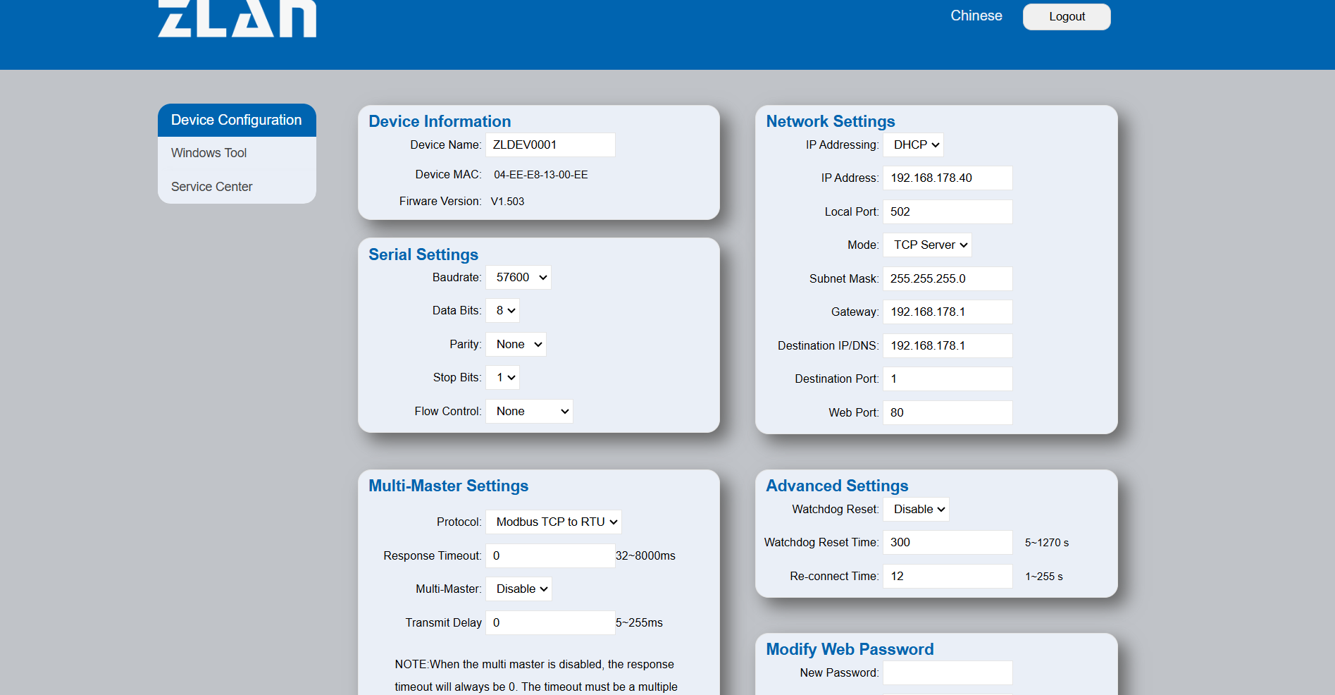

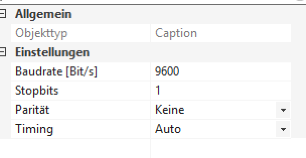

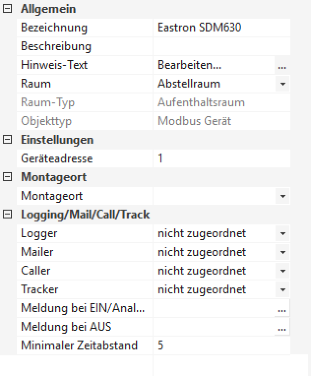

                    meint ihr, dass die Einstellungen im Webinterface so stimmen?
                    Wo findet man die neueste Firmware?Klicke auf die Grafik für eine vergrößerte Ansicht
Ansichten: 475
Größe: 141,5 KB

                      LoxMunich: ich habe gerade auf meinen Zähler geschaut - der hat die gleichen Einstellungen. Die Firmware ist auch gleich, aber die würde ich nicht updaten, da diese Version mit dem Zähler getestet wurde. Gibt es ein Problem bei Dir oder möchtest Du nur eine Bestätigung haben, dass alles passt?

                        Ich wollte nur eine Bestätigung, dass alles so richtig eingestellt ist. Ich habe auch nirgendwo ein Firmwareupdate gesehen.

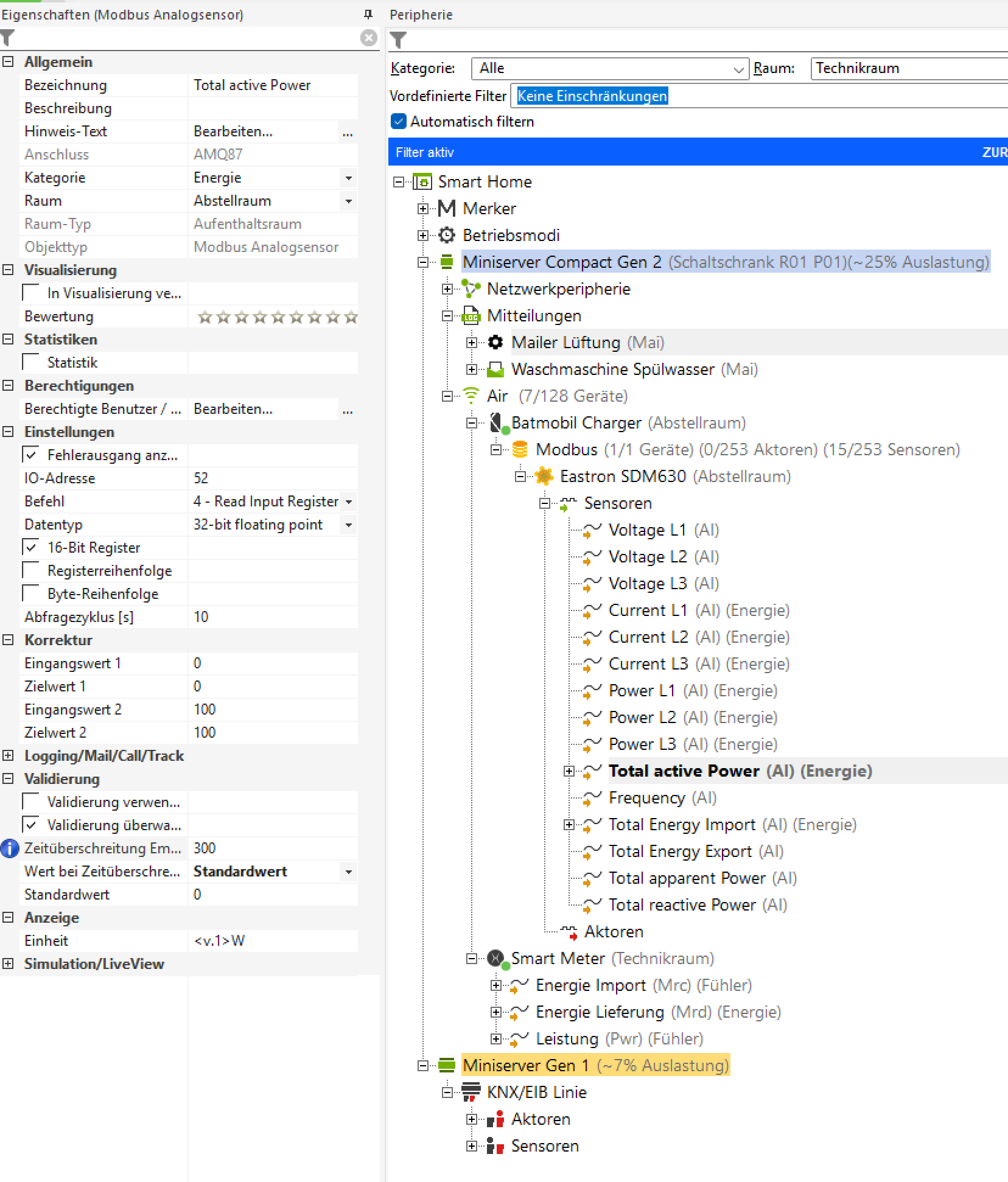

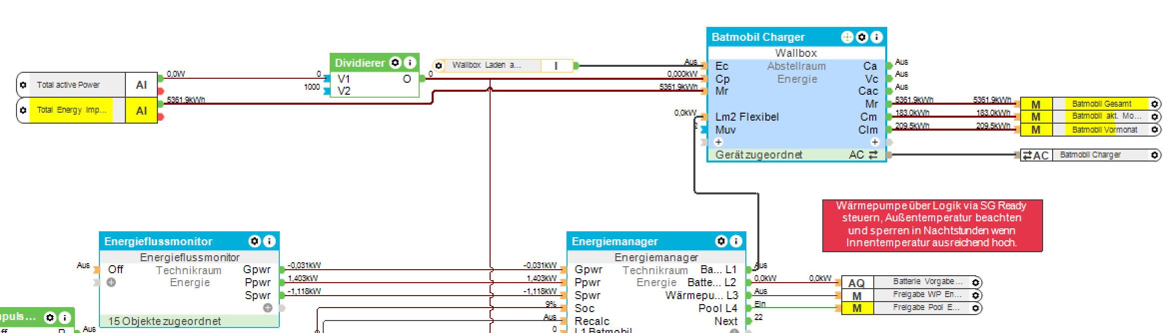

                          Hallo Zusammen.
                          Ich nutze einen SDM 6300 via Modbus in einer Wallbox Air. Sporadisch liefert der Eastron keine Werte, was den Flussmonitor und den Energiemanager unbrauchbar macht. Per Mailer erhalte ich die Meldung "Eastron liefert keine Werte", vermutlich über die Funktion "ungültige Zählerstände überwachen" der Wallbox. Bisher hat es geholfen, die Wallbox kurz stromlos zu setzen, danach lieferte der Eastron wieder Werte.
                          Ich habe ein Fehlerhandling für Onlinestatus der Wallbox bzw. Ladefehler und Fehlerstrom. Hier würde ich den Eastron bei Fehlern gern einbinden, aber
                          a) weder aus der Wallbox bekomme ich den "keine Werte" Fehler ausgelesen,
                          b) noch habe ich in der Eastron Doku ein Modbus Register gefunden, welches den Fehler auswirft.
                          Gibt es versteckte Modbus Register die nicht in der Doku enthalten sind? Wenn nein, wie würdet Ihr die Überwachung umsetzen? Bisher sieht das bei mir so aus:
                          Zuletzt geändert von bonix; 23.05.2025, 09:35.
