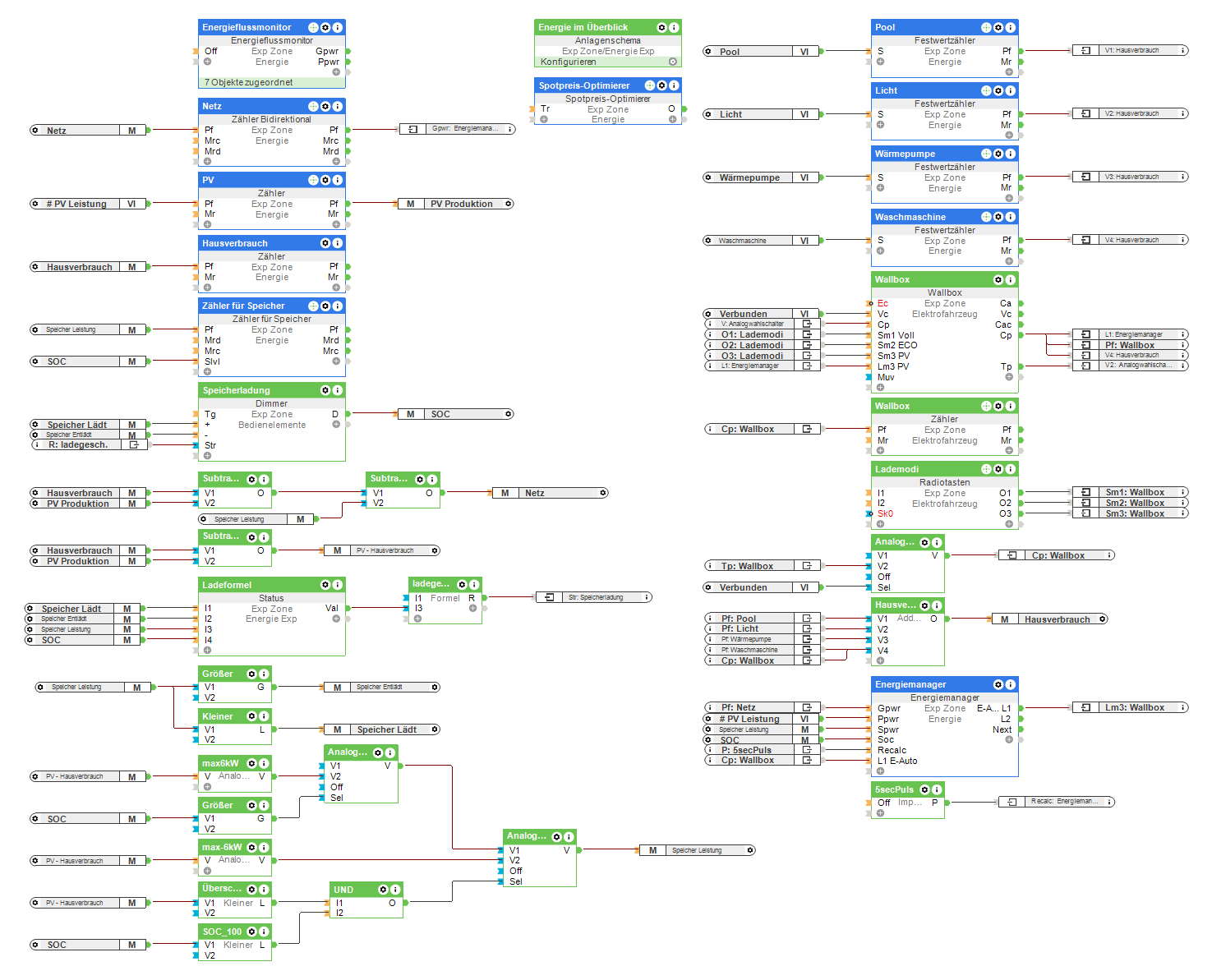

    EMS Simulation im Anlagenschema
    Nach dem Treffen am Loxone Campus schulde ich euch noch meine Simulation des Energiemanagers.
    Danke nochmal an Alle Beteiligten, es war ein toller Nachmittag / Abend.
    "Disclaimer"
    Ein "echtes" Energiemanagement würde man nicht mit so viel Sonderlogik programmieren. Dazu gäbe es aber Usecases auf der Loxone Seite
    Ich bin noch am testen ob ich nicht auch noch weitere Details wie Lastmanager oder Spotpreis in die Logik integriere, aber vorerst bin ich zufrieden wie es geworden ist. Sollte es noch weitere Versionen geben, werde ich Sie hier hochladen.
    INFO:
    - Batterie hat immer Vorrang solange die 80% nicht erreicht wurden.
    - E-Auto ist in der Simulation das einzige Gerät das über den Energiemanager geregelt wird (wenn im Modus "PV-only")

    Dear Andreas F.
    Thanks a lot for sharing ! And thanks to have dedicated your friday personal time to all of us. (official thanks will follow !)
    I'm using the Energy manager block since more than 1y now (before it was un-usable, so I handled energy related stuff with some crazy logics! J) and I'm generally satisfied with it.
    A note: I've noticed that sometimes (and some) Electric-car does not like a Recalc clock of say 1...5 s (too fast), so I've added a multiplexer to change the recalc according to the current situation; in case I've a connected car I set a recalc every 60 s, if E-stab every 1...5 s (to precisely follow rapid variations of the weather).
    • Andreas F.
      Andreas F. kommentierte
      @phippo74 The default recalculation interval for the Energy Manager is 60 seconds for this exact reason. When values like production increase, the process is always very dynamic. The meters need time to update their values, and consumers require some time to adjust their consumption.
      If you know that your consumer (e.g., E-Stab) can respond quickly enough to handle a 5-second recalculation interval, then your approach is indeed a valid way to solve it
