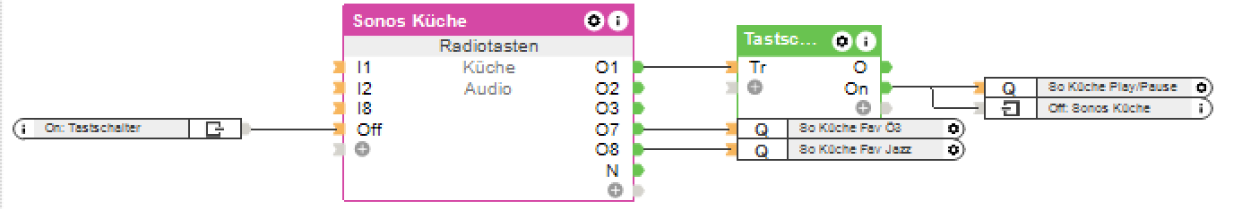

    Servus zusammen,
    kurz umrissen:
    KNX/Loxone Setup
    1home bridge
    Sonos LS
    Nachdem ich schon seit längerem eine Lösung suche um meine Sonos Boxen sowohl mit KNX als auch mit Loxone ansteuern zu können hab ich nun endlich eine gefunden die auf den ersten Blick mal funktioniert. Vielleicht geht das aber auch besser. Bin auf euren Input gespannt
    Anfänglich hätte ich das Loxberry Plugin probiert, damit hab ich aber leider Probleme. Also gleich vom Start weg - dass die Sonos LS nicht gespeichert werden.
    Nachdem die 1home Bridge seit langem mit Sonos umgehen kann ist es mir recht schnell gelungen die LS über KNX Taster rudimentär zu steuern.
    Ich wollte die LS aber ein weniger smarter steuern und stand an, wie ich sie am besten in Loxone abbilde.
    Hier mein Weg:
Name: Bildschirmfoto 2024-10-24 um 12.46.27.png
Ansichten: 231
Größe: 20,0 KB
    Damit kann ich jetzt meine Logiken bauen und bspw. mit Geofencing Daten und/oder Uhrzeiten unterschiedliche Favoriten abspielen.
    Den Off Trigger brauche ich um den Radiotasten Baustein zurückzusetzen. Sonst funktioniert Play/Pause nicht.
    Ob der Radiotasten Baustein die beste Wahl ist, weiß ich nicht. Vielleicht habt ihr da eine elegantere Idee.
    Wie ich hier in einem Baustein auch einen % Volume Schieber unterbringen soll wüßte ich bspw. nicht.
