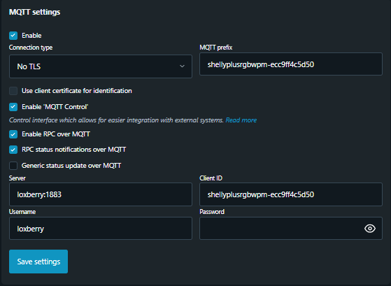

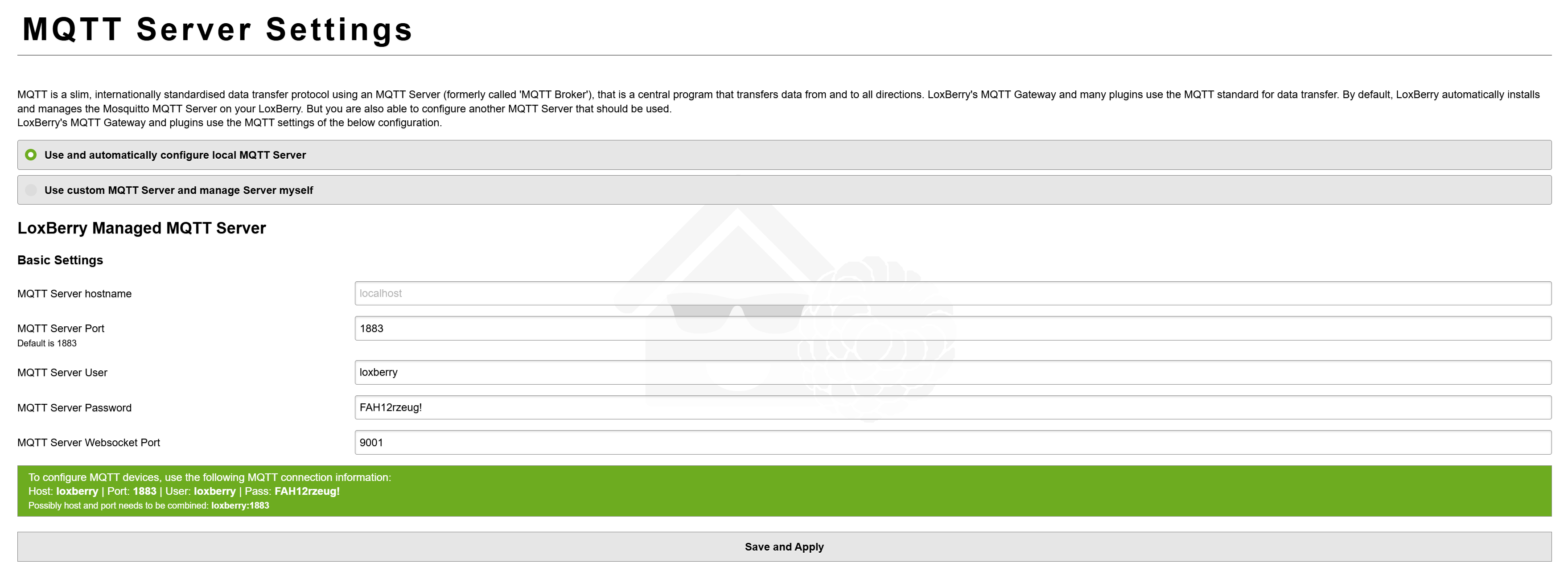

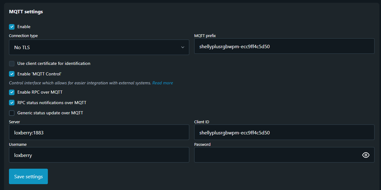

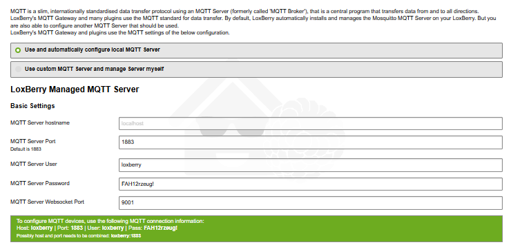

    Ich möchte gerne meine Beleuchtung mit den Shelly RGBW PM steuern, leider bekomme ich die Verbindung mit dem MQTT Server vom Loxberry nicht hin.
    Die Einstellungen des MQTT Servers habe ich auf Standard gelassen, in den Subscriptions die shellies/# abonniert. Ich denke, dass es am ehesten an den Eistellungen auf der Shelly Seite scheitert. Habe in den Beschreibungen immer nur die "alte Einstellungen" von Shelly gefunden.

    Du hast in deinem Screenshot das Passwort sichtbar... Würde ich mal rausnehmen
    Dein Präfix müsste auch shellies/device_name heißen das er erscheint, deiner heißt shellyplusrgb......
    Wenn du also etwas sehen willst, musst du hellyplusrgb....../# subscriben oder dein Präfix ändern.

      Hi, vielen Dank. Danke für den Hinweis mit dem Password und die Hilfe mit meinen Problem funktioniert jetzt einwandfrei, danke
