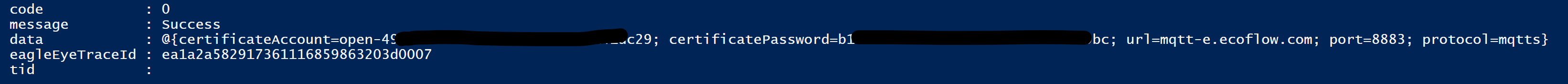

    Details zu Schritt 3) MQTT-Client Zugangsdaten erzeugen
    Powershell-Script im Anhang; in den "PowerShell ISE" kopieren, AccessKey und SecretKey einfügen und "Run"
    Was ist die Windows PowerShell ISE und wie kann man sie öffnen?
    Sofern das Script erfolgreich gelaufen ist, bekommt man die MQTT-Zugangsdaten:

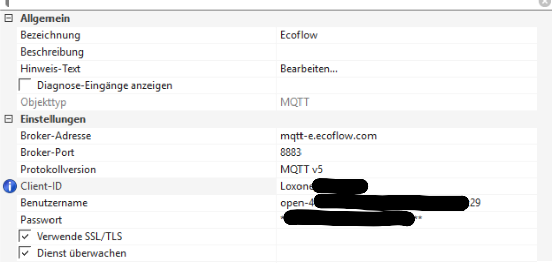

    Details zu Schritt 4) MQTT in Loxone einrichten
    Die Werte aus dem Script sinngemäss in die Konfig übertragen:
    Klicke auf die Grafik für eine vergrößerte Ansicht  Name: image.png Ansichten: 0 Größe: 100,1 KB ID: 451408
    Client-ID: Einen beliebigen Wert eintragen. Er muss jedoch eineindeutig sein. z.B. Loxone_2as3afe2 (Darf glaub nicht länger als 23 Zeichen sein)

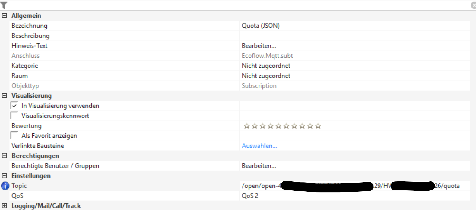

    Details zu Schritt 5) MQTT Subscription erstellen
    Sämtliche Werte, die ein Ecoflow Gerät - in meinem Fall die Powerstream, können mittels einer einzigen Subscription abgefragt werden. Sie lautet: /open/[CertificateAccount]/[Serienummer]/quota
    Die Serienummer des Gerätes findet ihr entweder in der Ecoflow App oder im my Ecoflow Portal (Login to EcoFlow | EcoFlow EU) - sofern du deine Geräte dort registriert hast (z.B. für Garantie etc.)
    Klicke auf die Grafik für eine vergrößerte Ansicht  Name: image.png Ansichten: 0 Größe: 158,6 KB ID: 451410

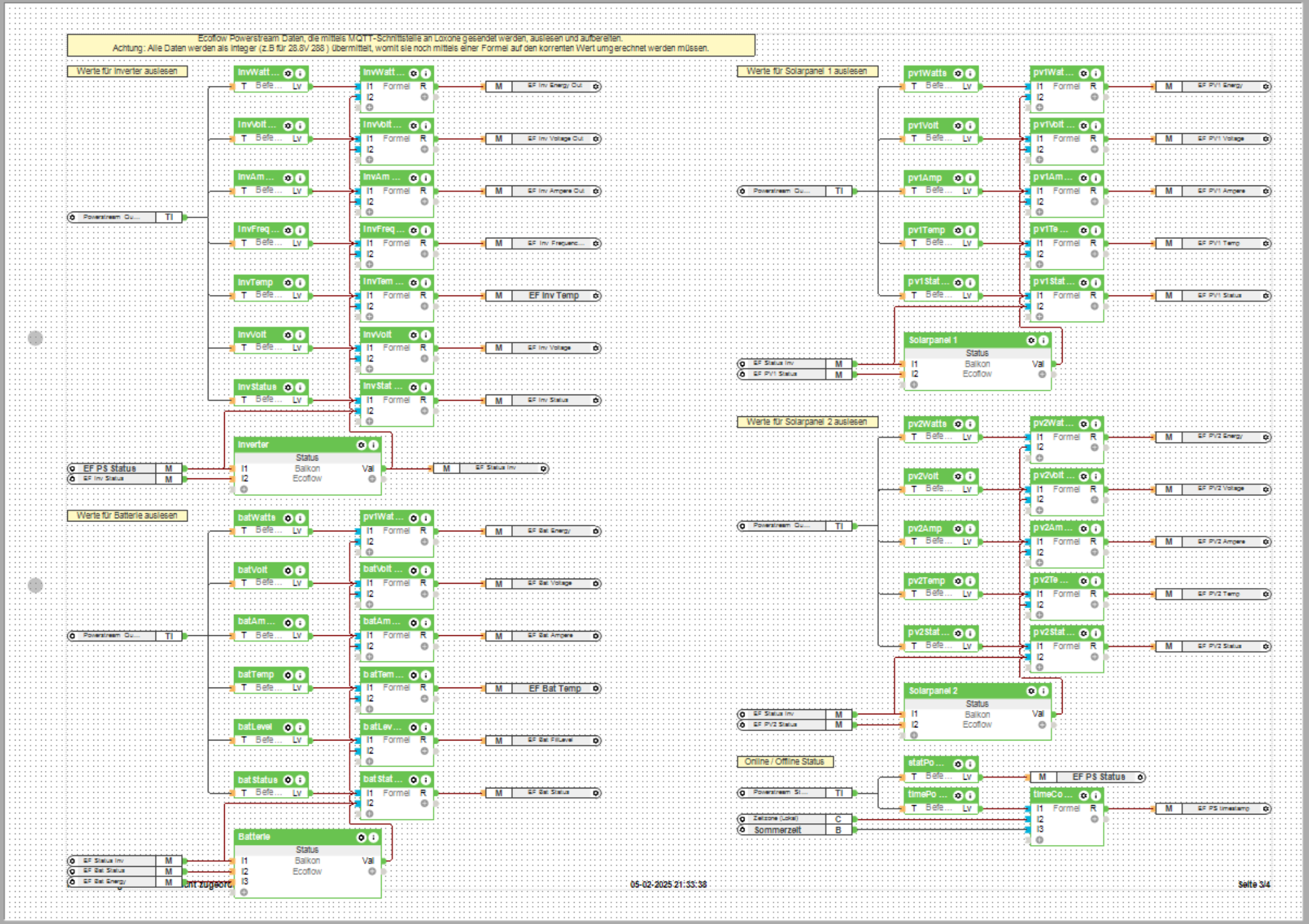

    Für all die, noch eine Idee haben möchten, wie man die erhaltenen Werte auswerten kann. Im Anhang einen Auszug meiner Loxone-Config.
    Klicke auf die Grafik für eine vergrößerte Ansicht  Name: Ecoflow Werte interpretieren.png Ansichten: 10 Größe: 1,21 MB ID: 454539

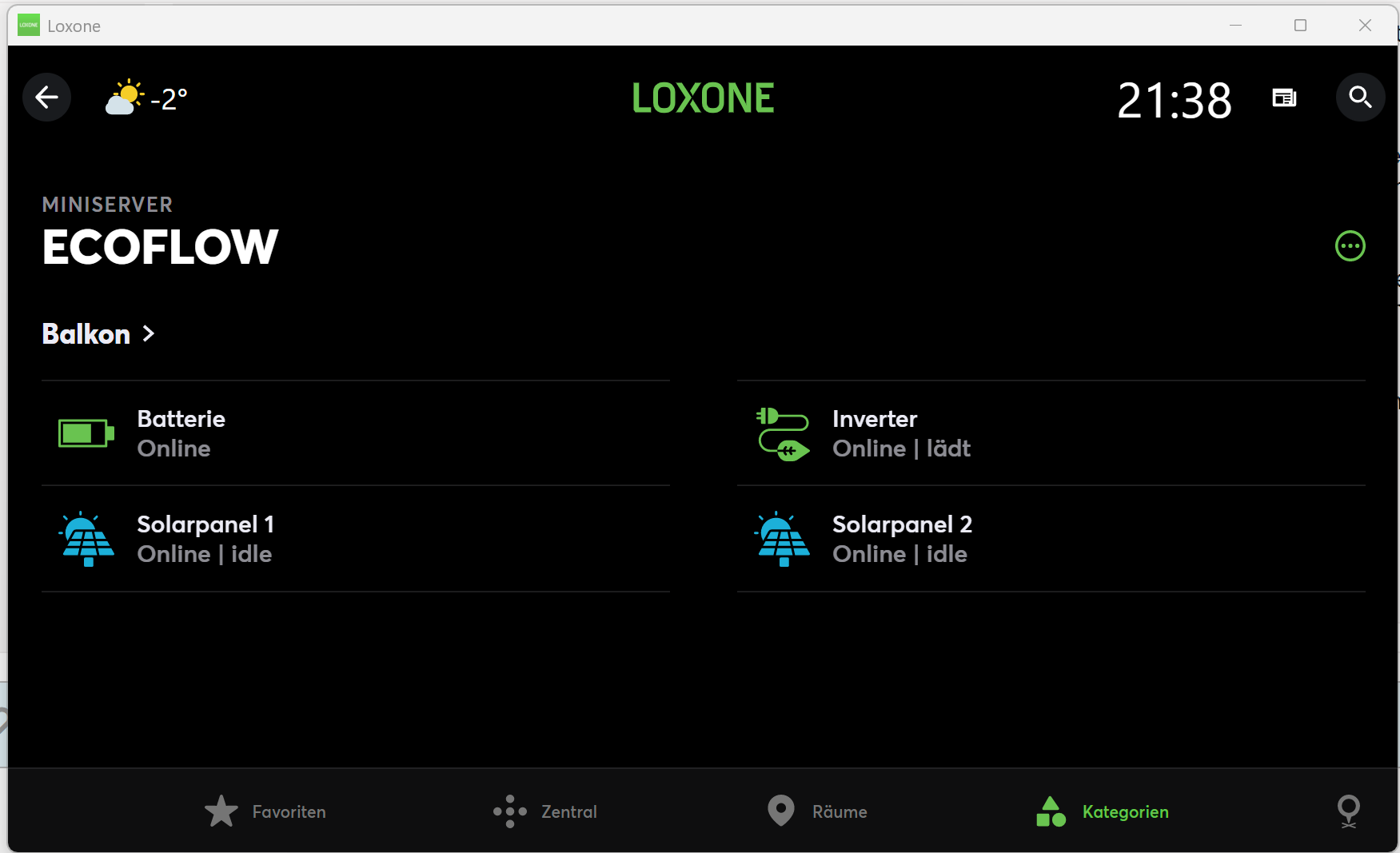

    Und wie sich dies in der Loxone-App darstellt:
Ansichten: 1716
Größe: 81,9 KB
    Leider muss ich an dieser Stelle erwähnen, dass der MQTT-Service von Ecoflow nicht wirklich ein High-Light ist. So z.B. werden die Werte nicht repetitiv/wiederholend gesendet. Insbesonders für die Statuswerte (Idle, Init, Sync, Online etc.) wäre das wünschenswert. Ebenso werden nicht alle Werte, die gemäss Dokumentation von Ecoflow übermittelt werden sollten, auch wirklich übermittelt. So z.B. wird der Lade-/Entladestrom (A) der Batterie oder die Spannung (V) vom Inverter nicht übermittelt.
    Was relativ stimmig ist, sind sämtliche Leistungen (W). Ich glaub das liegt daran, dass dies auch die Werte sind, die in der Ecoflow App im Fokus/Vordergrund stehen.
