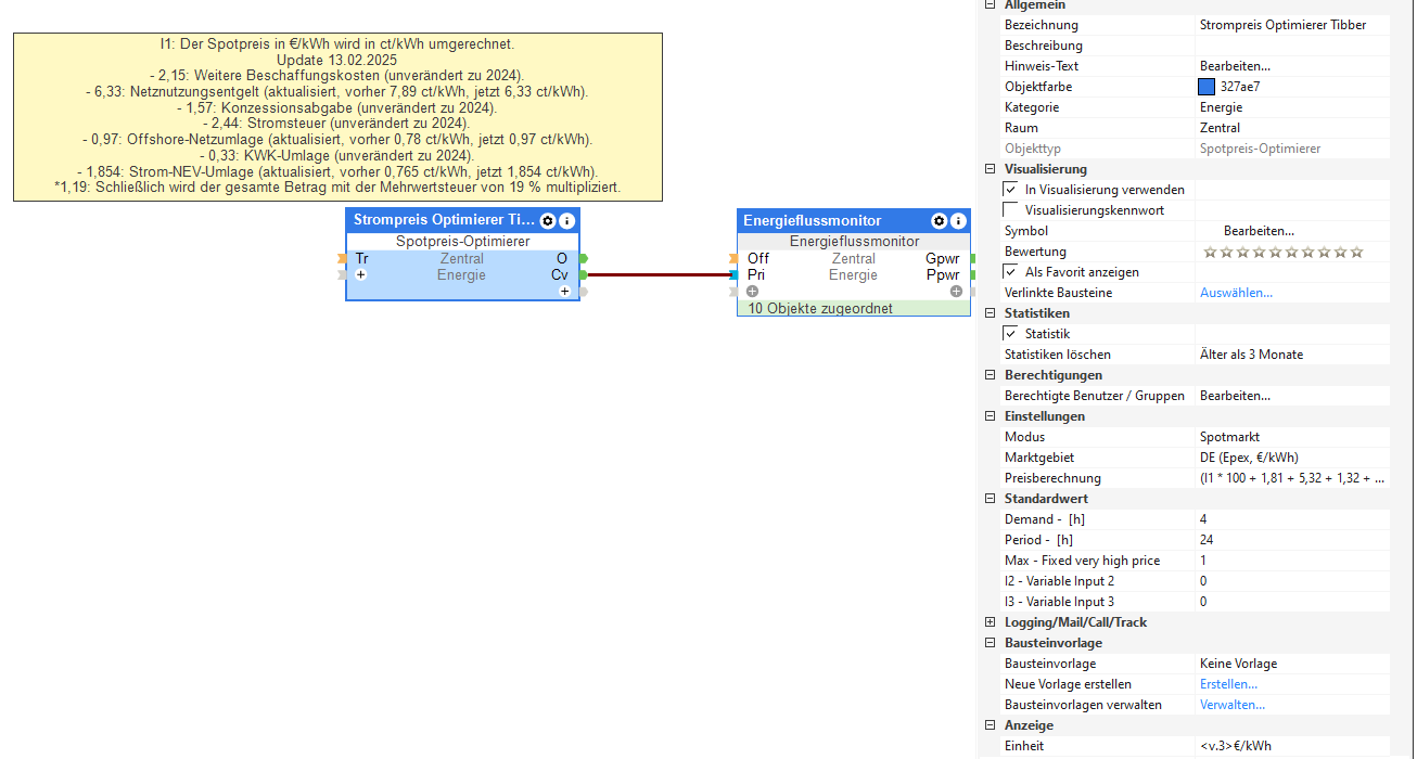

    Berechnungsformel:
    ((I1 * 100) + B + N + K + S + O + KWK + NEV) * MWST
    Erklärung der Variabeln:
    • I1: Spotmarktpreis von Tibber in €/kWh (wird mit 100 multipliziert, um ct/kWh zu erhalten).
    • B: Weitere Beschaffungskosten in ct/kWh.
    • N: Netznutzungsentgelt in ct/kWh.
    • K: Konzessionsabgabe in ct/kWh.
    • S: Stromsteuer in ct/kWh.
    • O: Offshore-Wind-Umlage in ct/kWh.
    • KWK: KWKG-Umlage in ct/kWh.
    • NEV: Strom-NEV-Umlage in ct/kWh.
    • MWST: Mehrwertsteuerfaktor (z. B. 1,19 für 19 %).
    Beispiele mit den Werten aus meiner Tibber Rechnung für Januar 2025
    Ich nehme mal meine Rechnung, hier stehen in Seite 2 die benötigten Werte (die sich übrigens von der Vorankündigung von Tibber unterscheiden )
    Klicke auf die Grafik für eine vergrößerte Ansicht  Name: image.png Ansichten: 0 Größe: 62,7 KB ID: 455170
    Umgesetzt auf die Variabeln wäre das dann:
    • ​B = 1,81 ct/kWh (weitere Beschaffungskosten)
    • N = 5,32 ct/kWh (Netznutzungsentgelt)
    • K = 1,32 ct/kWh (Konzessionsabgabe)
    • S = 2,05 ct/kWh (Stromsteuer)
    • O = 0,816 ct/kWh (Offshore-Wind-Umlage)
    • KWK = 0,277 ct/kWh (KWKG-Umlage)
    • NEV = 1,56 ct/kWh (Strom-NEV-Umlage)
    • MWST = 1,19 (Mehrwertsteuer 19 %)​
    Setzen wir die Werte in die Formel ein:
    ((I1 * 100) + 1,81 + 5,32 + 1,32 + 2,05 + 0,816 + 0,277 + 1,56) * 1,19
    Dieser Wert kann dann 1:1 in die Loxone Config im PriceSpot-Baustein unter Formel rein:
    Klicke auf die Grafik für eine vergrößerte Ansicht  Name: image.png Ansichten: 0 Größe: 79,0 KB ID: 455171
    Falls jemand eine elegantere Lösung umgesetzt hat freue ich mich über Feedback.

      OptimalNothing
      Dank dir vielmals. Mir hat deine Anleitung sehr geholfen.
      Ich habe diese ein wenig abgeändert, damit ich die festen Kosten auch aus der App anpassen kann. Sieht bei mir so aus:
Ansichten: 65
Größe: 74,6 KB
ID: 469893Die virtuellen Eingänge sind mit dem Spot preis Baustein verlinkt.
      Meine Formel sieht so aus:
      (I1 + I2) * 1,19
      Viele Grüß
